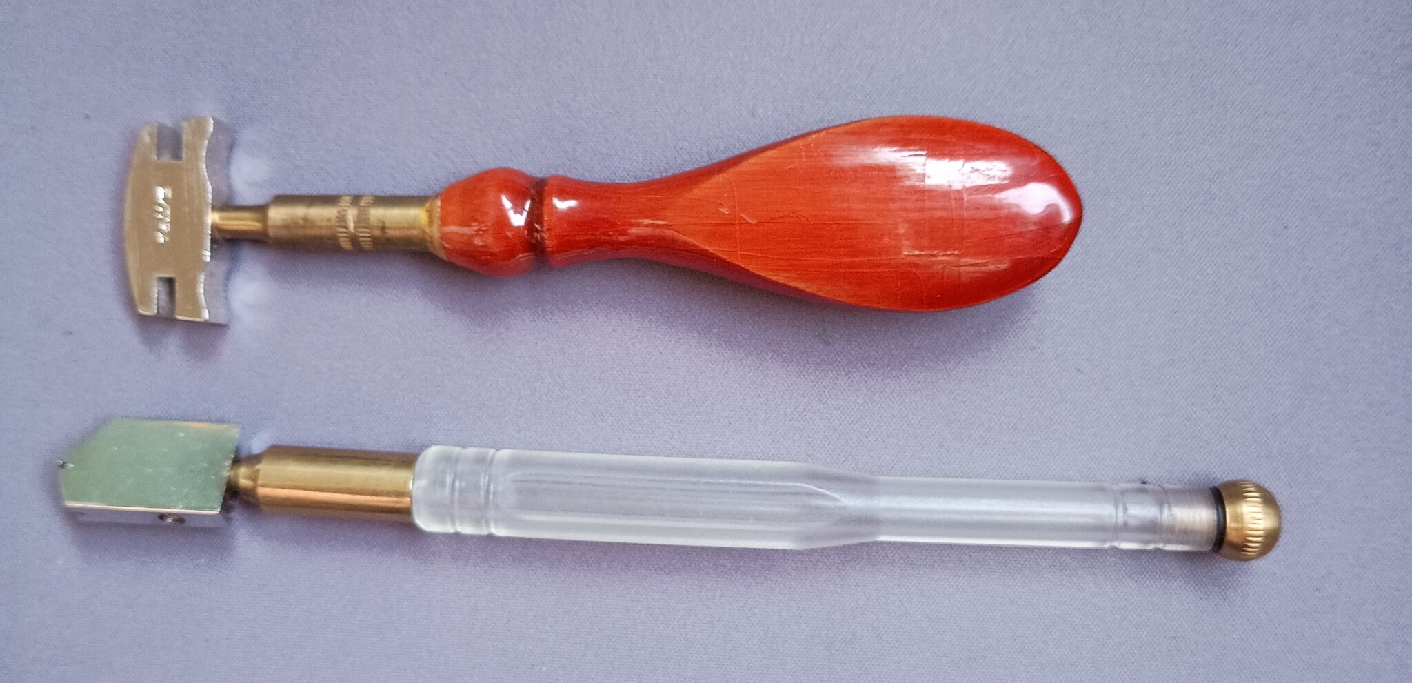

- är det svårt skära o knäcka glas? Vill göra om ett gäng tavlor till speglar.
..kanske inte så dyrt få det skuret efter mått hos glashandlaren. Men, jag har andra speglar hemma som jag också vill skära i. Har svagt minne av att jag någonstans har en glasskärare (rist-verktyg - vasst litet metallhjul)

Ska du skära själv är det bra att träna på några spillbitar tills vanan sitter. Diamantskärare är att föredra framför den med hårdmetalltrissa. Fotogen eller tunn olja som smörjmedel och drag endast en gång lagom hårt så de blir en tydlig rits. Hur noga man än är så händer det att glaset spricker så själv har jag bara gjort det på mindre dyrbara glas.
  • Två olika glasskärare. En med rött handtag och metallhuvud, och en med genomskinligt handtag och diamantspets.
Tack. Och efter man skurit ett snitt, så knackar man lite på den delen som ska bort, så den släpper, eller bryter man biten?
Smörjmedel för att skärverktyget ska hålla sig vass eller för att glida bättre? ...jag har bla. symaskinsolja hemma.

Man bryter bort glaset i en jämn , försiktig rörelse. Har själv bara skurit mindre bitar och det händer att det spricker, sist skar jag ett spegelglas som skulle vara sexkantigt och vid sista skäret sprack det så har du dyrare glas är det bättre att låta glasmästaren göra jobbet. Viktigt är att glaset ligger plant på ett slätt underlag när du bryter bort den del som skall avlägsnas.
