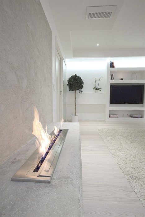

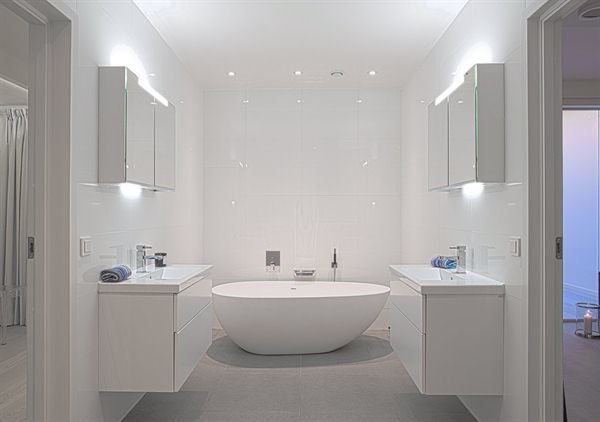

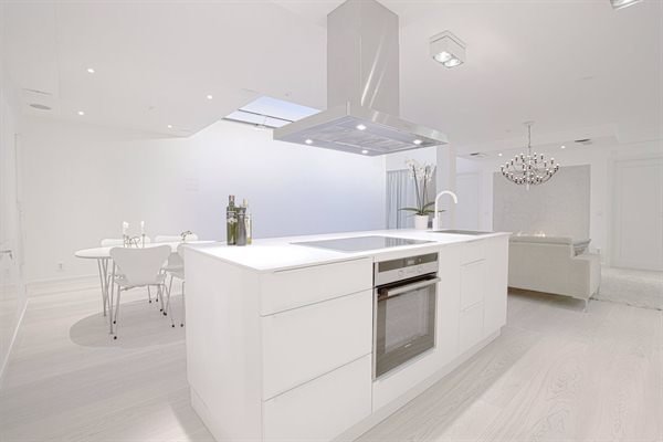

asså hela lokalen är omgjort till en bostad och föreningen vill att man ska bo där. När jag var på visningen så såg det liksom ut som en vanlig bostadsrätt och man märker inte att det varit en lokal tidigare
