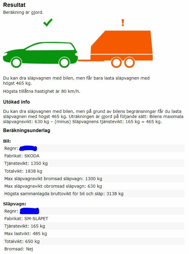

I mitt fall:
Bilens tjänstevikt: 1350 kg
Max släpvagnsvikt obromsad: 630 kg
Mitt släp är ett 650 kg obromsat Brenderup L650U och understiger således halva bilens tjänstevikt och får därför lastas till max 630 kg bruttovikt om jag ska dra det i 80 km/h. Körkortsbehörighet påverkar inte något i detta fall.
Släpvagnskalkylatorn stämmer bra således. Vilket kanske inte är så förvånande när det är Transportstyrelsens eget verktyg för oss som är osäkra. Men det är inte svårare än att det är fordonets tjänstevikt som styr vilken totalvikt släpet får ha och fortfarande dras i 80 km/h lastat, men det är bilens max dragvikt för obromsat släp som styr vad släpets bruttovikt får vara.
Faktum är att jag sålde mitt L750U och bytte till ett L650U när vi bytt till denna bil just för att lagligt få dra i 80 km/h.
https://slapvagnskalkylatorn.transportstyrelsen.se/Slapvagnskalkylator/Slapvagnskalkylator.aspx
Bifogar mitt exempel fast med ett annat 650 kg släp jag hittade på blocket då jag inte på rak arm kom ihåg registreringsnumret på mitt eget.
