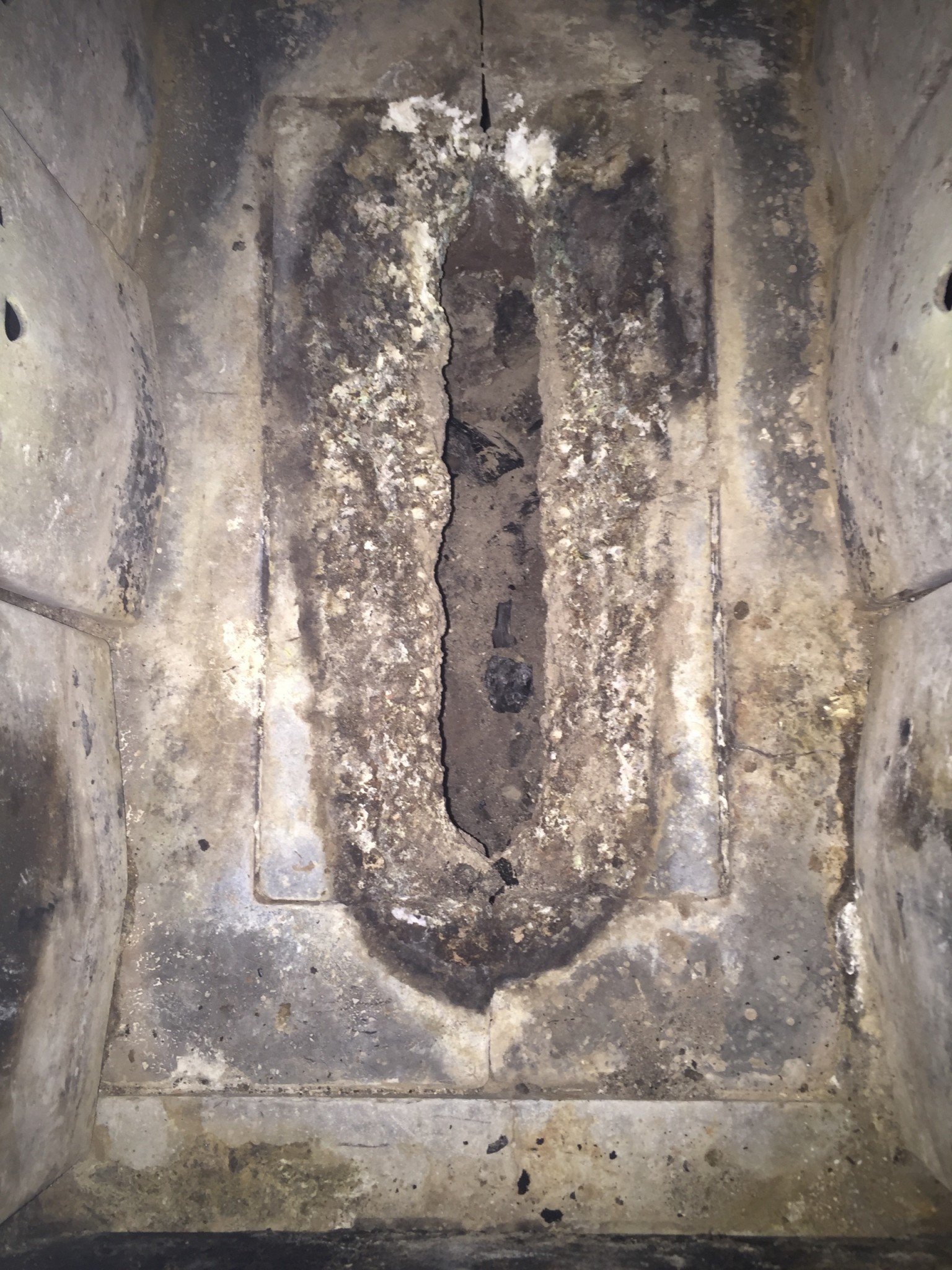

Hur fasen vet man när de e dags att byta keramik i innovan. Har eldat sen 07, slitet ä de men vet inte om de e utslitet. Värst ser väl slitsen imellan kamrarna ut. Den ä sliten som en tratt, när ja la en tumstock på botten är det ca 12cm imellan dom friska sidorna. Brännkammarn fattar ja inte heller hur man kollar. Tacksam för lite info.

Så länge keramiken håller ihop så är det väl bara och köra på.

Baxi har hållbar keramik grannen har en värme baronen panna (tror jag) han får byta ofta.

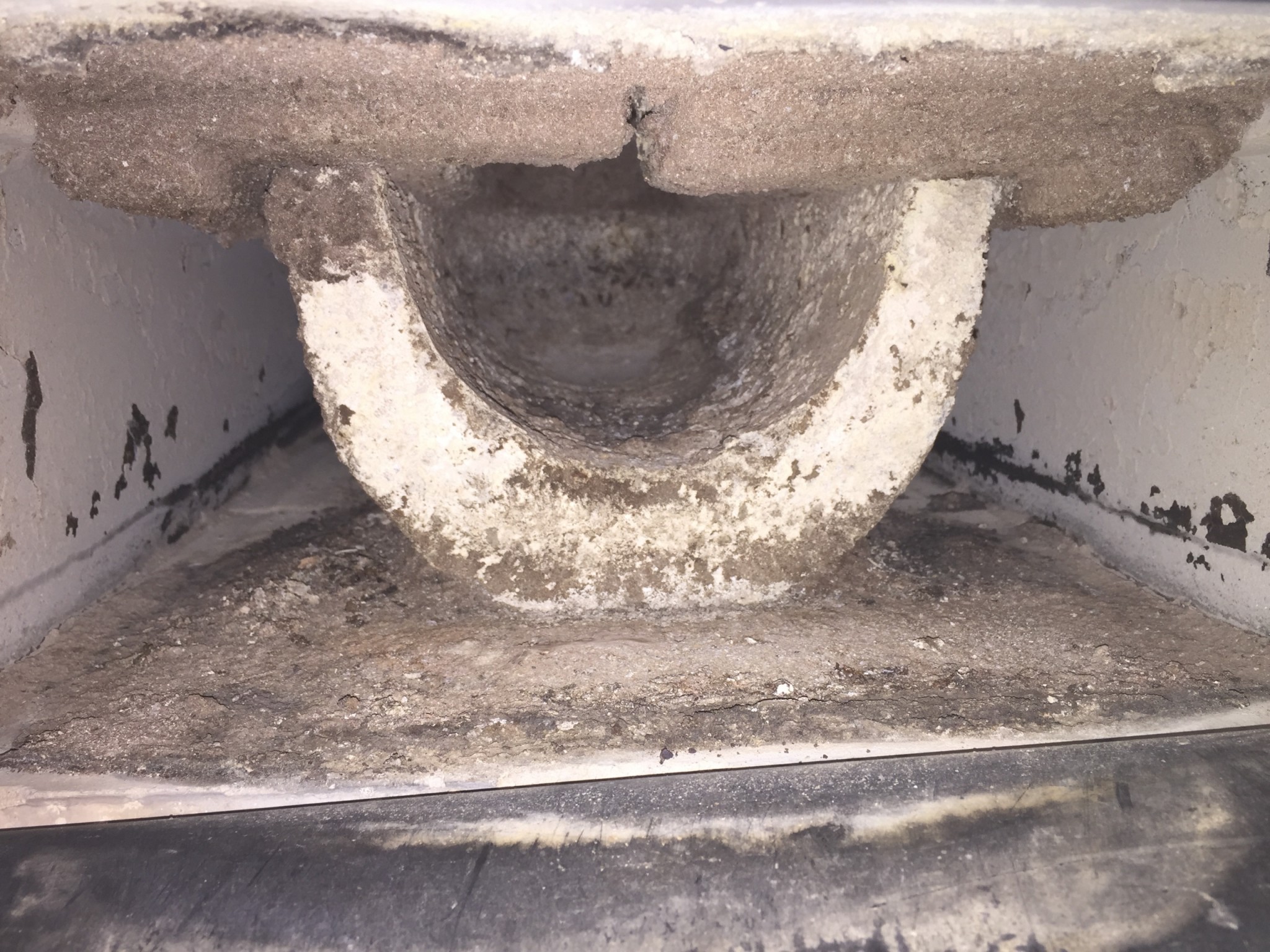

Så här ser min keramik ut efter 7-8år. Dags att byta spaltstenen. Ser dock någon liten spricka i de stora stenarna... Går den ett tag till med de små sprickorna tror ni?
Majgårdarna
Jag hade oxå lite sprickor i de stora stenarna.
Inget som påverkar skulle jag tro.
Det gick fint att byta mittstenen iallafall och pannan blev som ny.
Tillomed frugan tyckte det tog sig snabbare och brann bättre med den nya stenen!
Då blir det en beställning på spaltsten:) Tack för hjälp. Fattar dock inte det där med kilarna. Dem brinner ju upp. Därför jag undrade om packningarna bränner fast och tätar efter eldning eller nått...
Majgårdarna
Stenen blir väl fixerad av sot och annat jox efter en eldning.
Jag stoppade i lite packning längst bak efter jag hade kilat fast stenen.

Bra med uppdatering! "Spaltstenen" som nämnts tidigare, är det en sån här:
https://www.eldfastservice.se/pannkeramik-till-baxi/insatssten-med-hal
Tror ni man kan lägga i en enkel plåt med ett hål/spalt i för att minska hålets storlek närmare originalbredd istället? Eldar numera med pellets men tänkte konvertera tillbaka till ved tillfälligt för att göra av med lite vedlager i sommar. Vill inte lägga flera tusen på keramikinsatser, det äter upp besparingen att gå tillbaka till ved.
