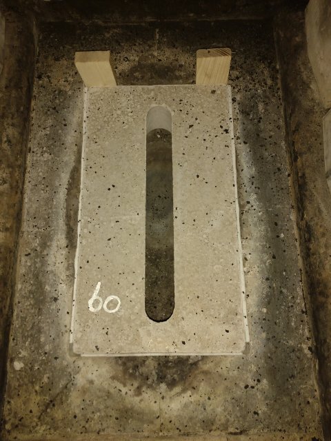

Det här har jag missat, bytte precis rubbet då jag haft det gamla rostret som bestod av två halvor, tänkte att nästa gång räcker det ju med insats stenen, har haft pannan 20 år, detta är tredje bytet, har bytt roaster stenarna två gånger innan, skålen bara en gång om jag minns rätt, men nu i slutet av förra eldningssäsongen var den helt väck fick lägga dit en extra bottenplatta, det försvann rimligt vis en hel del effekt då efterförbränningen inte funkar då.
Frontstenen var aldrig bytt, det var inget fel på den nu heller men nu när jag ändå köpte en komplett sats från Rinkaby rör så bytte jag även den. Plåtarna ser ju ut som fan och gör att vedlagret är lite för kort längst ned..
