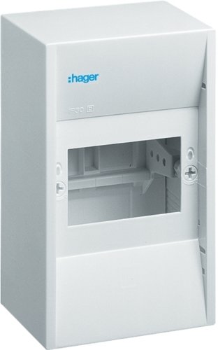

Om du har en central i garaget så är den troligen (men inte säkert) matad med trefas. I så fall behöver du en 4 polig jordfelsbrytare.
Den du länkade till kan fungera om man bara skall skydda en ensam grupp.
Du har så rätt. Det sitter ett gammalt 3-fasuttag där av den avlånga sorten. Det ska bytas till Europahandske.hempularen skrev:
Men är det jag länkade till Jordfelsbrytare i kapsling?
Ja, med kapsling så avses en sådan här;
Jag vill för övrigt starkt avråda från att köpa NoName elmaterial, särskilt när det gäller något så viktigt som en JFB. Här är t.ex. Hager CDA425R ett säkert kort. Finns att köpa på t.ex. elbutik.se
https://www.elbutik.se/product.html/hager-jordfelsbrytare-typ-a?category_id=1812
4-polig, 30mA, Artikelnummer: Artnr 2163660
Kapslingen köper du löst, https://www.elbutik.se/product.html/minikapslingar-gamma-utvandig-ip30-i-plast, Artnr 2281061
