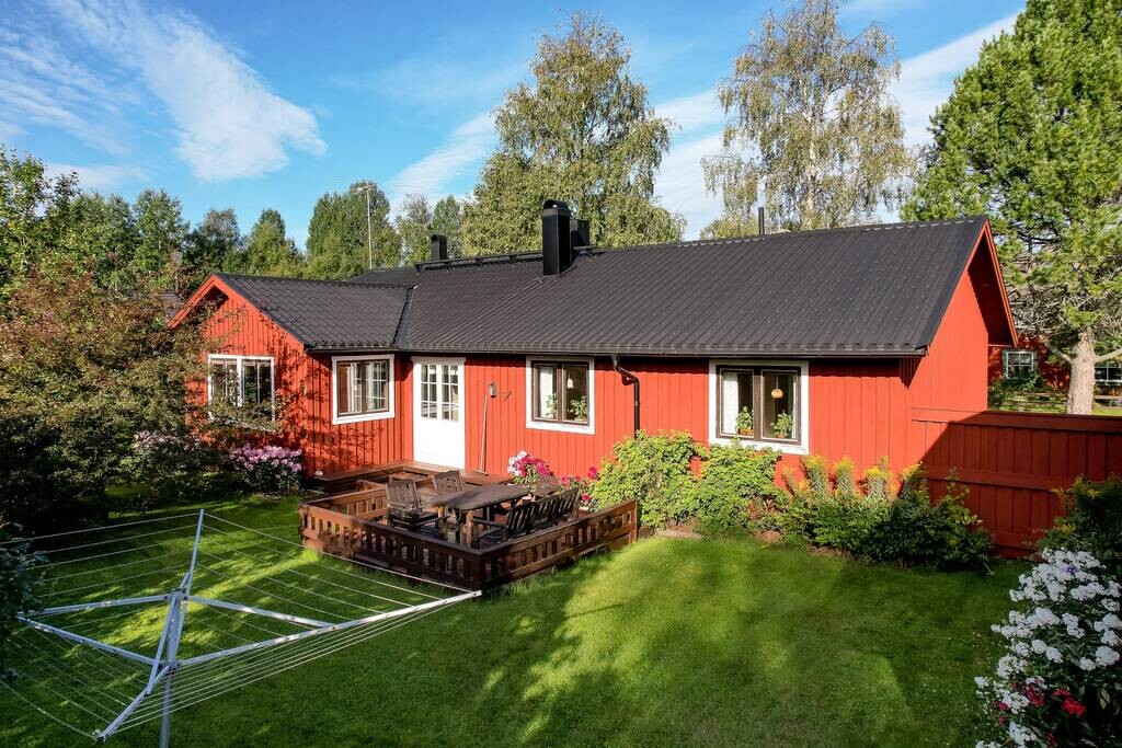

Vi har precis vunnit budgivningen på vad som förhoppningsvis blir vårt första hus.
Säljaren har låtit huset besiktas och det finns en del mindre anmärkningar som vi nog ska kunna åtgärda utan större bekymmer men det finns en punkt som skrämmer mig lite.
Huset är byggt -69 och saknar källare. Det står på en betongplatta med uppreglat golv. Det är just beträffande detta som besiktningsmannen har skrivit följande i besiktningsprotokollet.
"Golvkonstruktion bostad: Risk finns för att uppreglade golv inklusive syllar kan vara eller bli drabbad av fukt- mögel och rötskador. Detta kan även leda till att avvikande lukt sprids till boendemiljön som följdskada."
Nu har vi beställt en "fortsatt teknisk utredning" av besiktningsföretaget för att kontrollera statusen på golv & syllar men min fråga till er kära medlemmar är... ska man backa från ett sånt här objekt oavsett vad resultatet från utredningen blir?
Har läst några äldre trådar om ämnet men tänker att tekniker kanske förbättrats senaste 20 åren som gör att man vågar köpa ett sånt här hus / minimera risken på ett "bra" sätt?
Huset är placerat på "plan mark" ca 100 meter från en älvsdal/sluttning.
Bilder är alltid roligt så lägger in några sådana också
Dela med er av era tankar / erfarenheter!

Grattis till första huset (om ni inte backar ur)!
Ur besiktningssynpunkt kommer en besiktningsman alltid att ange orsaken riskkonstruktion för liknande konstruktioner. Det är delvis ett sätt att friskrivas från dolda fel men behöver inte vara ett fel.
Du väntar ju redan på en utökad besiktning, så vänta in och se vad den säger. Risken i dessa konstruktioner är oftast att det gäller oisolerad platta på mark som man sedan reglat direkt på (inte helt sällan är reglarna och syllen av tryckimpregnerat material) vilket alltid kommer innebära viss risk för att dessa reglar suger fukt från plattan vilket kan leda till mögel eller (om tryckimpregnerat) skadlig doft.
Jag hade:
• väntat in den utökade besiktningen för att se vad den säger
• ta reda på när senaste dränering gjorts (om gjort)
• räknat på att golvkonstruktion och syllar KAN behöva bytas och vad det skulle kosta ungefär

För att ge lite återkoppling i tråden.
Vi beställde som sagt en utökad kontroll av fukthalten i golv & väggkonstruktionen för att utreda om någon faktisk risk för fuktproblem finns i huset.
Besiktningsmannen borrade hål i vardera ände av huset i både syll & bärande vägg samt tog med lite isolering från golvet och luktade på det efter ett dygn i försluten påse. Allt GRÖNT GRÖNT GRÖNT. Fuktkvoten låg på 8 respektive 11 % (efter över 55år!) och isoleringen luktade ingenting. För att citera besiktningsmannen så… ”Heh, jaa, jag hade inte förväntat mig något annat resultat. Det är svårt att hitta ett fräschare hus i originalskick.”
Så vi slog till!
Byggtråd med en miljon frågor och funderingar kommer☺️
Så vi slog till!
