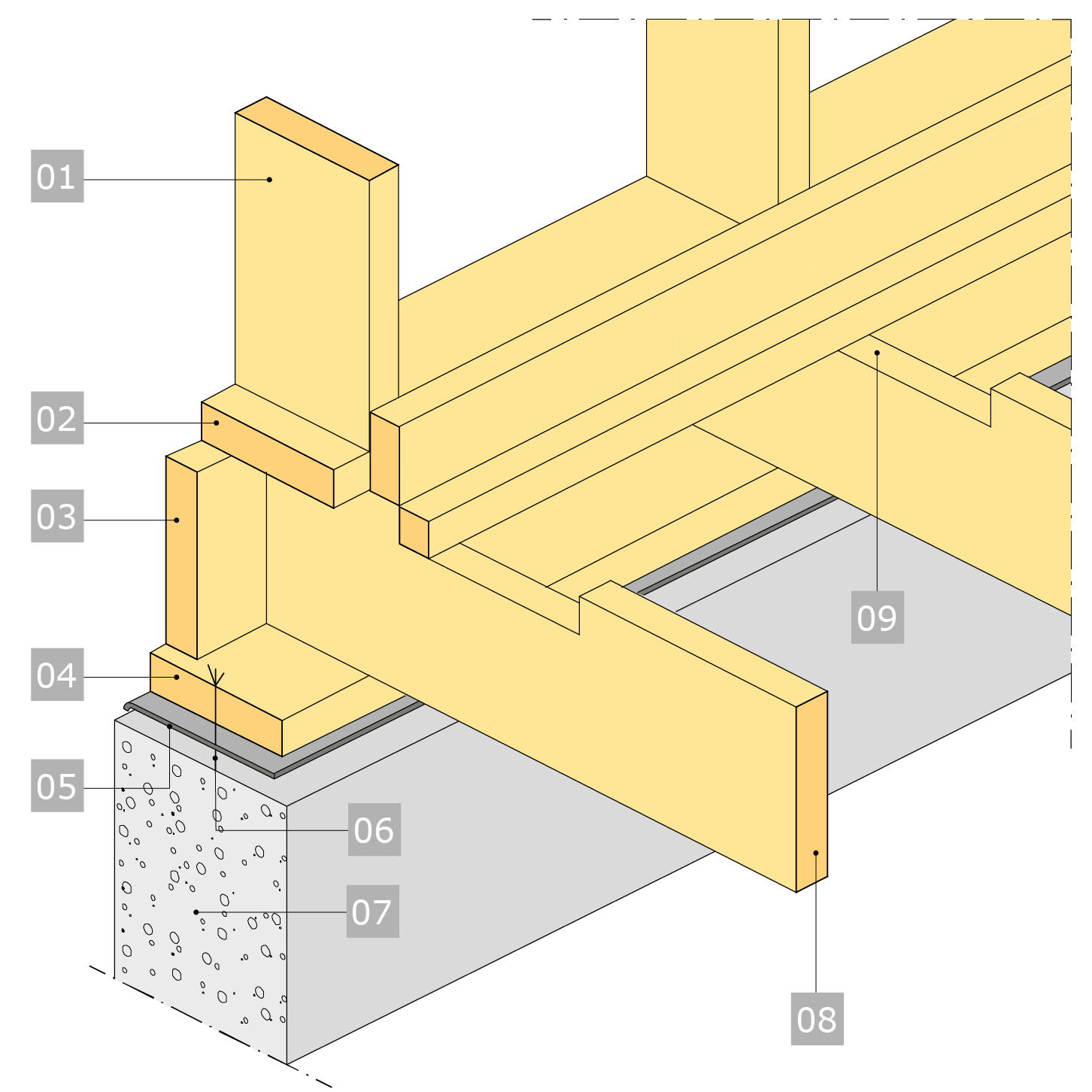

https://www.traguiden.se/konstrukti.../grundlaggning/platta-pa-mark/principlosning/
https://www.traguiden.se/konstruktion/konstruktionsexempel/bjalklag/
Förklaring
1 Bärande ytterväggsreglar av konstruktionsvirke.
2 Övre syll av konstruktionsvirke.
3 Kantbjälke av konstruktionsvirke eller limträ, samma dimension som golvbjälkarna.
4 Syll av konstruktionsvirke, tjocklek 45, impregnerat träskyddsklass NTR A eller NTR AB. Syll förankras enligt konstruktörens anvisningar, till exempel med expanderande fästdon.
5 Syllisolering, till exempel Grundisoleringspapp YEP 2500 eller EPDM-list.
6 Förankring av syll.
7 Grundmur/grundbalk.
8 Golvbjälkar av konstruktionsvirke eller limträ. Centrumavstånd ≤ 600.
9 Eventuellt urtag för installationer.
