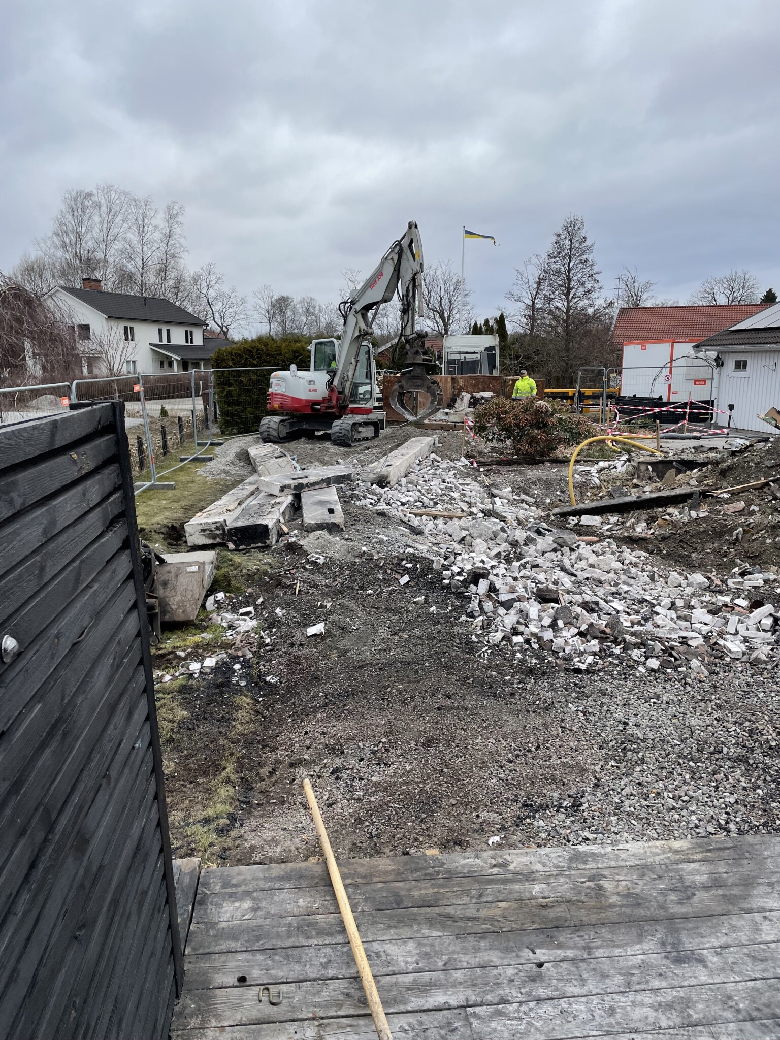

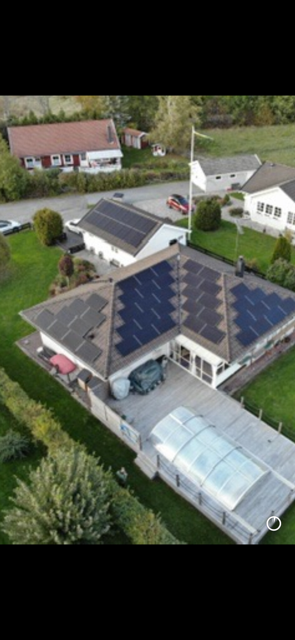

Har 16 paneler på garaget och 44 på hustaket.
Dock brann huset ner, vi funderar även på om det är ens värt att montera nya paneler.
Känns väldigt osäkert. Kom med råd.

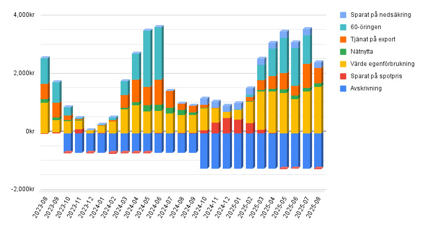

Jag har precis rundat 2 år med paneler (24.5kwp), ~1 år med batteri (16kwh).
Resultat:
Stapeldiagram som visar ekonomisk vinst från solpaneler och batteriet 2023-2025, med kategorier som sparad kostnad och exportintäkter.
Kan konstatera att vi gjort 24 131kr i vinst under perioden. Alltså nästan precis 1000kr/mån. Vinst.
Tyvärr är så här hälften av de pengarna 60-öringen som försvinner snart, så jag måste börja jobba mer med smartstyrning och effektvakt för att hålla lönsamheten uppe. (... och skaffa elbil)
Jag har inte räknat ut ROI ännu, den är nog single-digit, men positiv. Allt handlar om din kostnad per kwp (taket) och kwh (batteriet). Om du kommer under 10000kr/kwp så hade jag rekommenderat köp.
