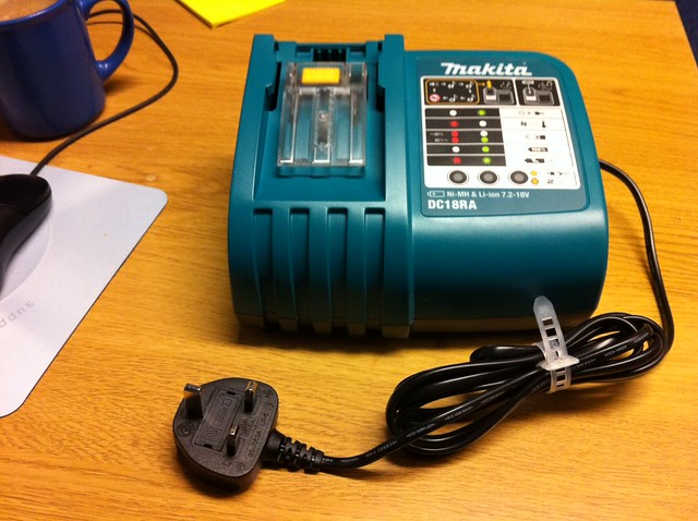

Köp av Makita LXT kit i USA.
De blev en laddare från England med, då dom ville ha 200kr i frakt för den I Sverige.... De är ju inte sant.
Så nu måste jag åka till Clas Olssons eller liknande för att inskaffa mig en omvandlare...
Alt att byta kontakten?

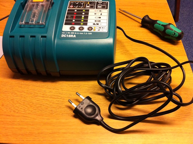

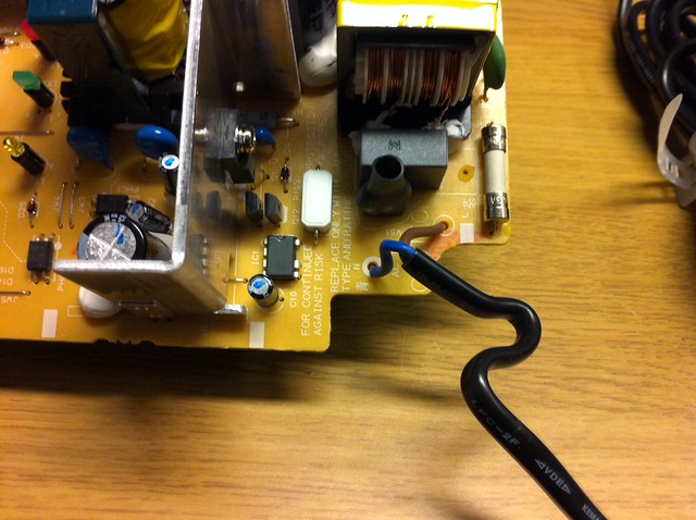

Har du en lödpenna så byt sladden, snyggare. Laddaren sitter ihop med fyra skruvar under gummifötterna.berne88 skrev:
35:- hos Jula och 10 minuter senare ...
Dessutom en 3 meters sladd så man får frihet ...
Om det är en 220-240volt 50hz laddare med annan kontakt så är det bara att byta till svensk kontakt. Men det funkar inte så enkelt med t.ex. en 110v laddare från usa.TrollMann skrev:
