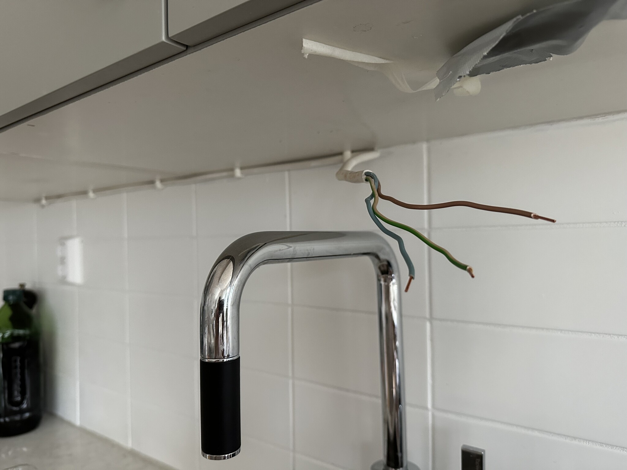

Vi har precis plockat ned vår gamla lysrörsarmatur från början av 00-talet ovanför diskbänken och vill ersätta med IKEA:s lösning med LED-lister.

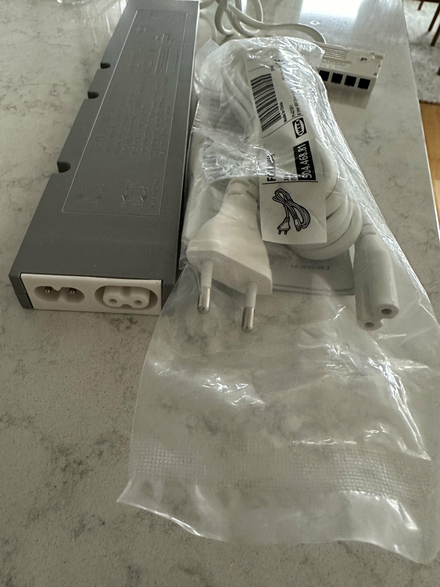

Som ni ser på bild 1 var lysröret inkopplat med ”vanliga kablar” inkl. jord. Jag undrar om det är möjligt att konvertera dessa kablar och koppla så att änden blir en sådan apparatkabel som används till att driva LED-listerna som syns på bild 2? På så vis skulle jag slippa plugga igen ”lysrörskablarna” och blockera ett av de vanliga vägguttagen för att driva LED-lamporna.

Sätt ett vanligt vägguttag på lämpligt ställe, tex i skåpet ovanför, eller backa kabeln till lämpligt ställe och dra upp kabeln över överskåpet.
Vi satte infällt vägguttag i skåpet för köksfläkten, lade även drivdonen i skåpet.

Ikea ser ut att använda apparatkontakterna C7. Det finns inget sådant dom som kan monteras på en sladd vad jag vet, än mindre en installationskabel. Och man gör inte så.
Ikeas armatur är avsedd att anslutas med stickpropp i ett uttag. Och jag ser ett uttag längre bort på väggen om ni inte vill montera ett nytt under skåpet. Befintlig kabel under skåpet måste ju åtgärdas på något sätt, och då är ett uttag den enklaste åtgärden.
Alternativ kan installationskabeln anslutas i en kulodosa där också Ikeas armatur ansluts fast. Man får alltså klippa bort stickproppen. Det är ok det också.

Stort tack för snabba svar! Det var vad jag misstänkte.
Det låter som att enklaste och bästa lösningen är att dra in kabeln i köksskåpet och sätta ett utanpåliggande vägguttag där. Skulle t.ex. nedan fungera?

Funkar perfekt. Jag gjorde så i hörnskåpet längst in där man ändå inte ser.1 1899 skrev:
