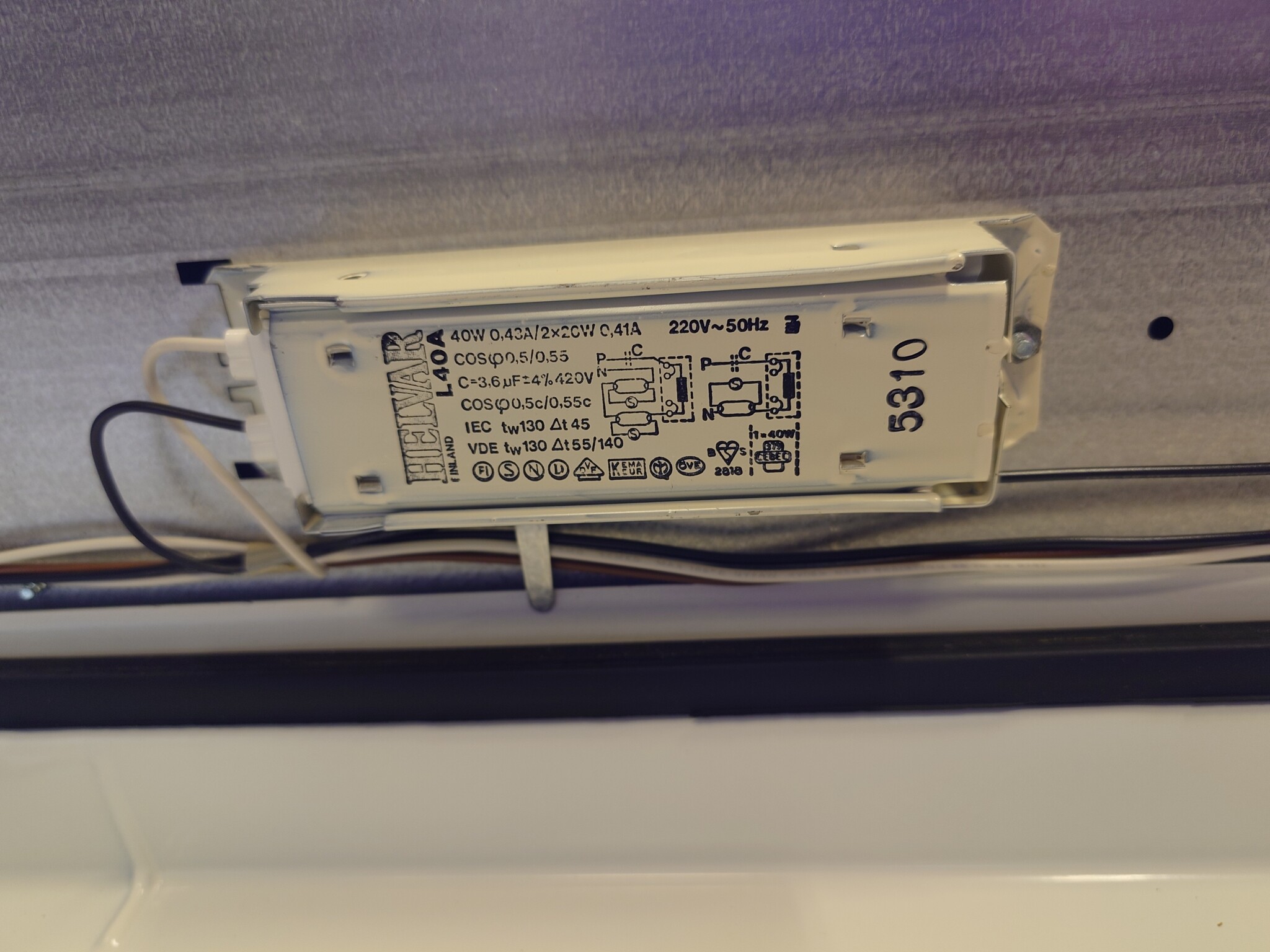

Kan någon säga om det här lysröret kommer fungera med ledlysrören som säljs på biltema där det följer med glimtändare som ska sättas dit istället för dom befintliga?
Eller måste jag koppla om här på något sätt?

Den armaturen har två drosslar, då är det en drossel per rör, då går det att byta till led-rör utan att göra någon omkoppling.

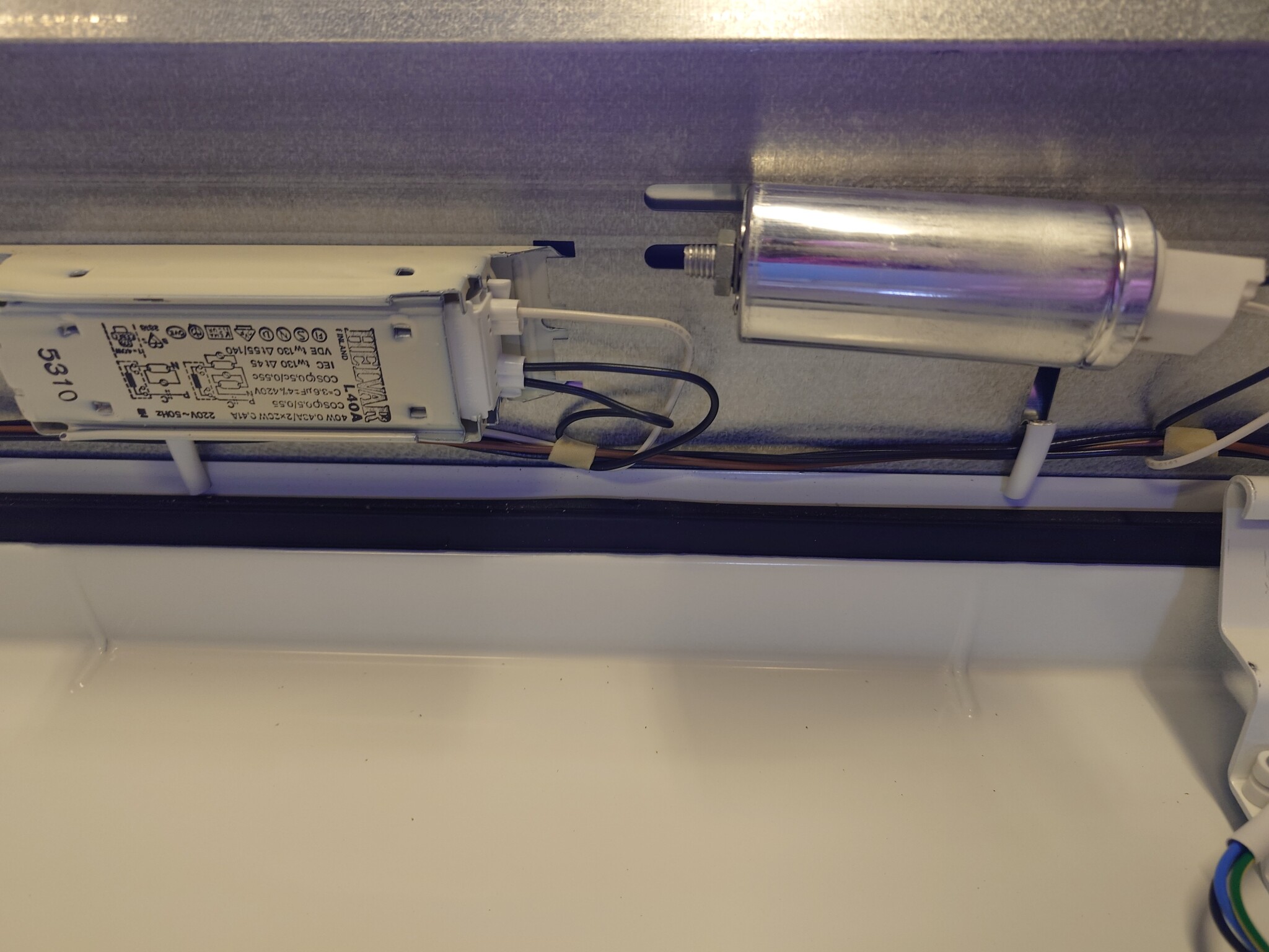

Tack 👍 Drossel är dom vita "kopplingsdosorna" då men vad är den där runda saken för något?
Kolla om drosseln är kompatibel först, alla är inte det.
Ja, drosseln är de vita klumparna, den silvriga cylindern är en kondensator.
Drossel är bara en dum spole, du tänker nog på de elektroniska driftdon/förkopplingsdon/HF-don, det är ganska vanligt att de inte är kompatibla med LED-rör utan de måste oftast kopplas bort.
Edit:
Det är bara traditionella drosslar som har glimtändare.
Elektroniska don har ingen glimtändare.
Jo exakt tänkte på hf don
