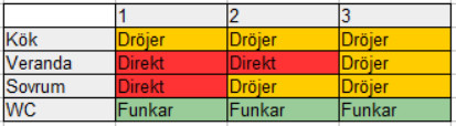

Nu har jag gjort lite mer analys av problemet och testat alla element i alla rum. Det visar sig att det bara är ett rum som inte har problem. (Det är alltså bara rum som matas från undercentralen som har problem. De rum som matas från huvudcentralen har inte några problem alls.)
1. CH, 2000W med fläkt
2. Anslut, 2000W med fläkt
3. Eligent, 1500W utan fläkt
Direkt = Säkringen löser ut inom några sekunder
Dröjer = Säkringen löser ut inom 5-15 minuter.
Funkar = Säkringen löser inte ut

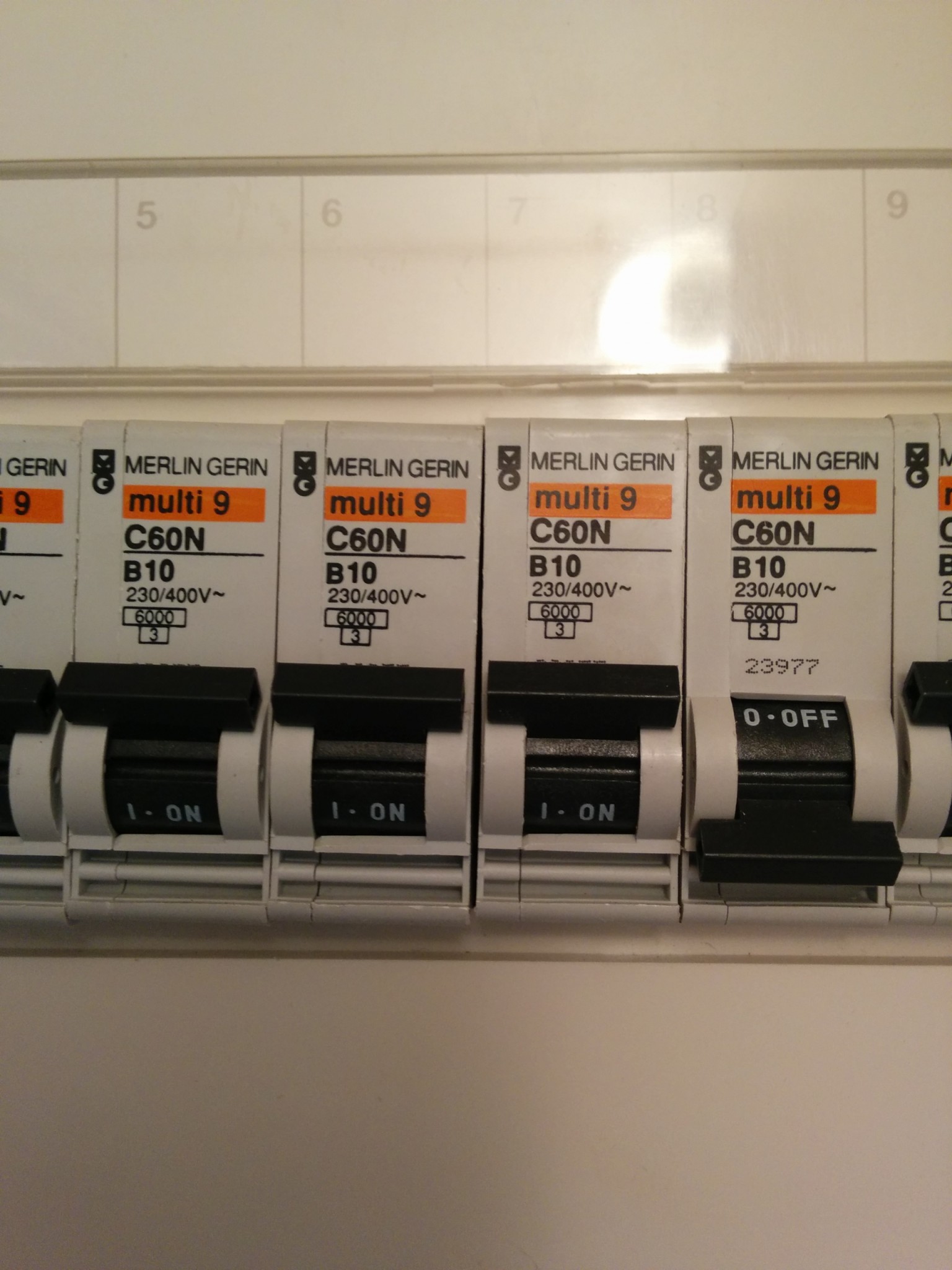

Försök dels mäta spänningen i uttagen, både i problemrummen och där det fungerar. Ta en bild på centralerna och lägg upp här.
Nu kanske jag ställer en löjlig fråga, men är du säker på att det är vanliga säkringar som löser ut? Det finns personsyddsautomater som är en kombinerad säkring och jordfelsbrytare. Sådana har lurat folk här vid tidigare tillfällen. Finns det jordfelsbrytare i centralen?

Såg just bilden högre upp, alltså vanliga säkringar.

Du behöver nog inte felsöka så mycket mer, din lilla tabell talar ju ganska klart för att det osannolika felet ligger i säkringarna. Trean med lägre effekt och ström dröjer som du uttrycker det konsekvent lite längre på alla problemgrupperna och de två med högre effekt löser i stort snabbare. Hade du möjlighet att mäta strömmen med en tångamperemätare vore det så klart ännu tydligare och säkrare att det är felet med säkringar som löser under sin märkström.
Det är bra dvärgar du har där så det är mycket ovanligt, kanske ett seriefel som kommit levereras ut och i samma batch och förpackning. Enklast att byta samtliga direkt om du inte kommer vidare med riktiga mätningar.
