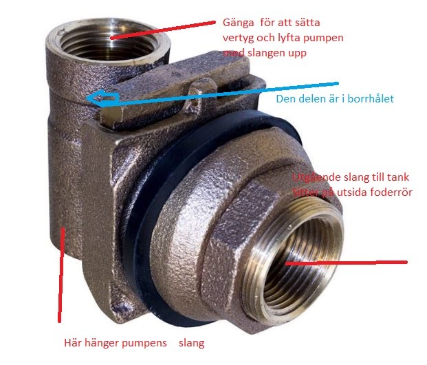

Så hur är bästa sättet att göra det på? hissa ner den i både vajer+pem-slang tills det tar stopp o höja 3meter?
Eller lita på mitt borrbevis o mäta ut exakt så lång pemslang o wire -3meter?
Upp med pumpen och loda med snöre och tyngd, finns inget annat sätt att få reda på djupet. Och därefter mät av slangen - 3 meter, sen om pumpen blir på ca 80 meter ner och ska hänga i slangen, så kommer slangen att töja sig kanske min 2 meter, det blir att räkna om lite. Framför allt med att inte kapa kabeln utan den ska kunna följa med ner. Det ser ut som att foderröret har en gjutning omkring sig. Är det frostfritt. Pumpen ska hänga i slangen och den är det normalt med en adapter som den här och sätts i foderröret
Edit går att använda kastspöt med. men med lite hjälp går det att mäta linan.

Så den kopplingen på bilden går att dela på då om jag förstått det rätt? Ska jag borra ett hål i foderröret då antar jag?
Jepp med hålsåg , sök på brunnsadapter så ser du hur det ska vara. Kommer inte ihåg hålets diameter mu.
