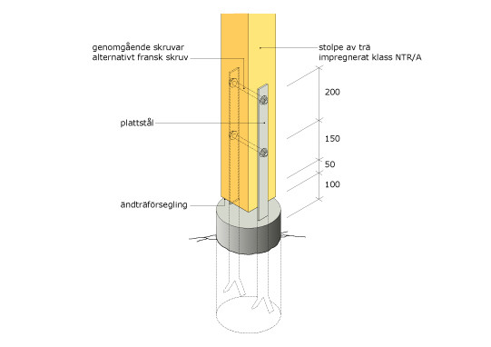

Alternativ konstruktion för att få ner höjden på betongplinten och gör det lättare att gjuta.
Illustration av en betongplintkonstruktion med trästolpe, skruvar och plattstål.

Tack för förslaget! Men jag förstår inte riktigt, menar du att jag ska ersätta plinten med en trästolpe? Alltså i princip fästa en stolpsko/betongplint på berget och sen en stolpe på den? Om så, varit inne på det själv tidigare för det verkar ju vara jätteenkelt men klarar stolpen lasten?
R
Som frihopper säger så går det att utföra på olika sätt , då behöver du göra en betongplint på berget som är min 40 cm hög och ca 40X40 cm i fyrkant , detta för att få ner fästjärnen att stå på berget bra .
Tar du bara till en häftig stolpe så håller det , tex skruva ihop 3 st 125X45 till stolpe , de som kan vara ett aber är att få fästjärnen att komma rätt i avstånd mellan för att sätta fästa stolpen , brukar bli lite snett hur man än gör

Precis som "Rävlyan" skriver så skall du gjuta en plint först som bilden beskriver.

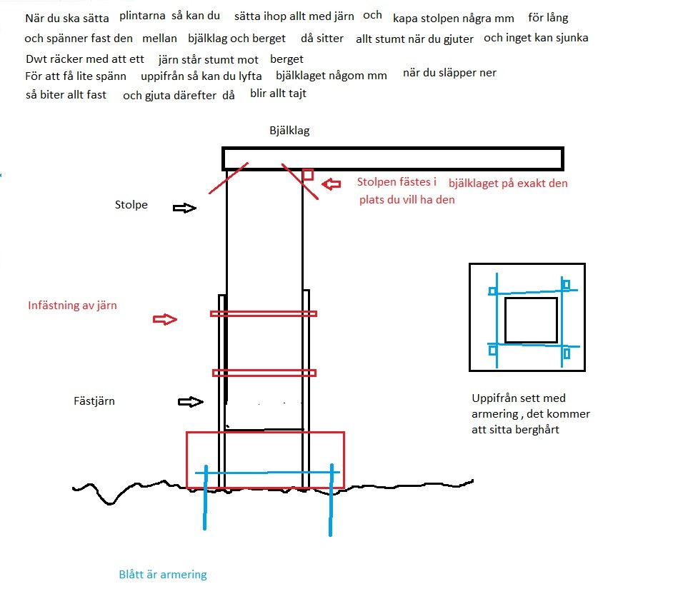

R
Ska försöka att få till en skiss för ditt arbete på enklast sätt är det OK

R
En enkel skiss hoppas att du förstår , lite tokigt med text i paint men går , därav lite upp och ner på den
  • Skiss av konstruktion med stolpe, bjälklag och armering, inklusive textinstruktioner för montering mot berget.
frihopper
R
Fick inte med , stolpen ska gå ner till gjutningen med asfaltspapp under , , trät kommer att ge
sig lite med tiden och kan sjunka någon mm , då är det bra att den fastnar mot betongen

Tack rävlyan, uppskattar det MYCKET!
