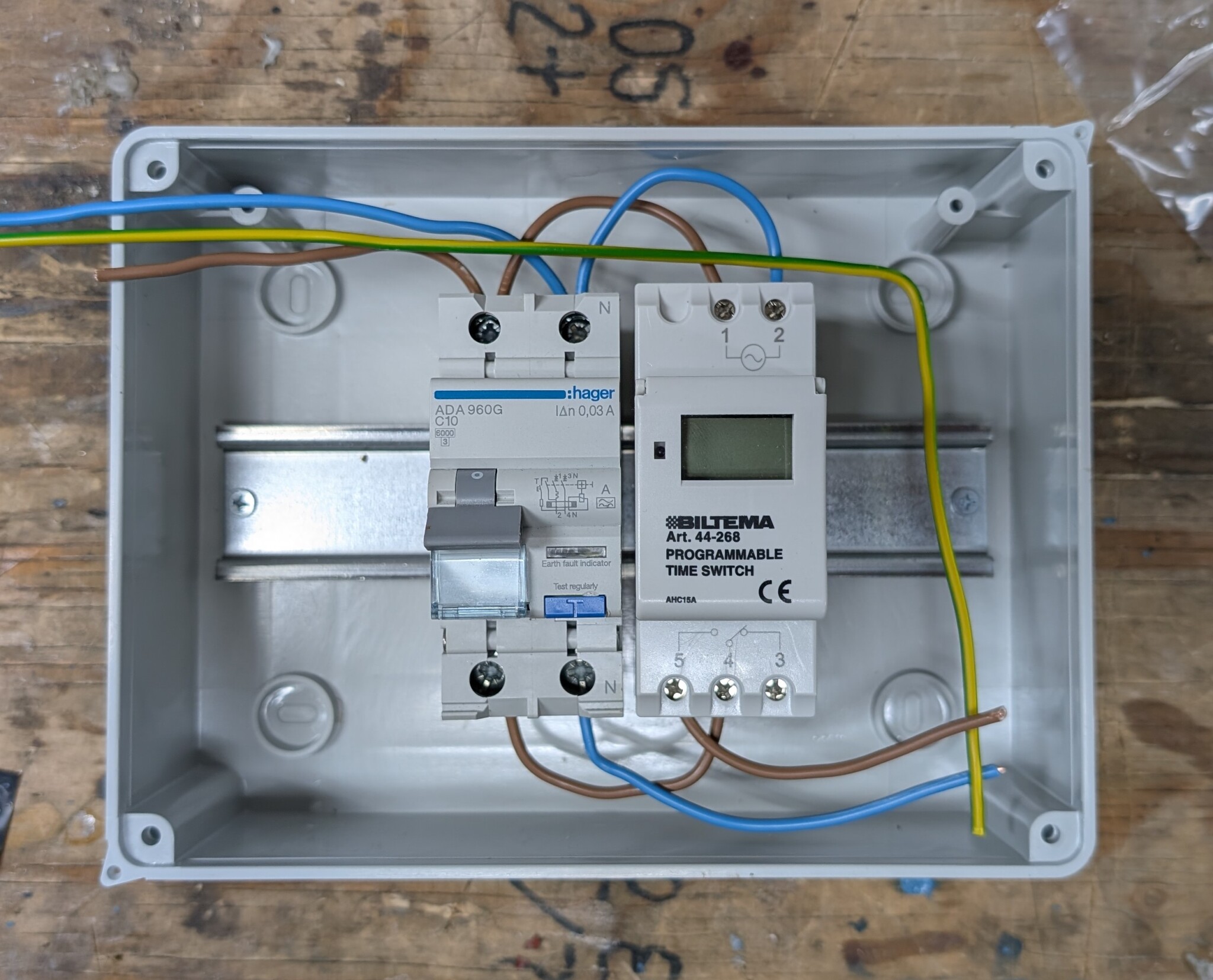

Är det enfas 230V eller tvåfas 400V?
Anledningen till frågan är att du skriver L1 & L2.
Vad är anledningen till att du sätter en PSA på matningen till pumpen?
Hur ser det ut i matande änden?
JFB? Säkringsstorlek?
Det enda jag saknar är en jordplint för skarvning av inkommande & utgående kablar.

Sorry, gick av bara farten. Skulle stå L1 (enfas 220).
Matande änden kommer från ett utomhus monterad strömställare, innan dess huvudcentral med JFB.
Anledningen till personskydd är att detta skall gå till en pump som går till min badtunna.
Hade ingen plint liggandes för jorden så fick bli lite schematiskt.
Det är ingen fördel med två JFBer efter varandra.
Högst troligt så kommer JFBn i gruppcentralen (huvudcentralen) att lösa ut nästan varje gång det blir jordfel i badtunnan, anledningen är att det troligen redan finns lite jordfel i anslutna grupper i gruppcentralen.
PSAn kommer troligen inte hinna slå ifrån innan JFBn hinner lösa ut.

Ska du ha personskydd i en badtunna är en JFB med märkutlösningsström 10 mA att rekommendera. Din PSA har 30 mA. Om du byter till 10 mA finns det en chans att den tillför något mot överliggande JFB.
Vad är det för strömställare du tar ström från? Är det en lämplig matande grupp? Normalt är detta något som ska ha en egen matning. Skyddet gör sig också bättre uppströms, i centralen.

Ignorera rubriken, den är fel. I specifikationen (och på bilden) framgår att märkströmmen är 10 mA.

Nja, så kategoriskt är det nog inte. Har haft en enklare installation till badtunnan innan med en lös JFB och den löste ut och sparade JFBn i centralen, i 10 fall av 10 skulle jag säga.Demmpa skrev:
