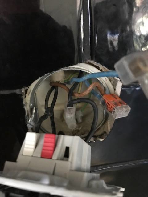

Jag har fått ett case där en kollega skulle byta ut en omkopplare 1-0-2 och där man har kunnat reglera hastigheten i två lägen.
Problemt är att man skruvat bort alla kablar till omkopplaren och naturligtvis får man inte ihop det hela.
Vilken kanalfläkt som sitter där idag vet jag dessvärre inte. Motorer är inte min starka sida men man har försökt att montera dit en Regul 2 brytare
https://statics.solerpalau.com/media/import/documentation/Ins_REGUL-2.pdf
Frågan är om en sådan ska funka att koppla in eller måste man ha en varvtalsregulator för det?
Bortse ifrån hur det är kopplat i dosan så är ni snälla. Kablen till höger är själva matningen från centralen och den till vänster går till en säkerhetsbrytare som i sin tur går till en plint där fläkt och kondensator är kopplad(så som trådskrivaren har beskrivit det
