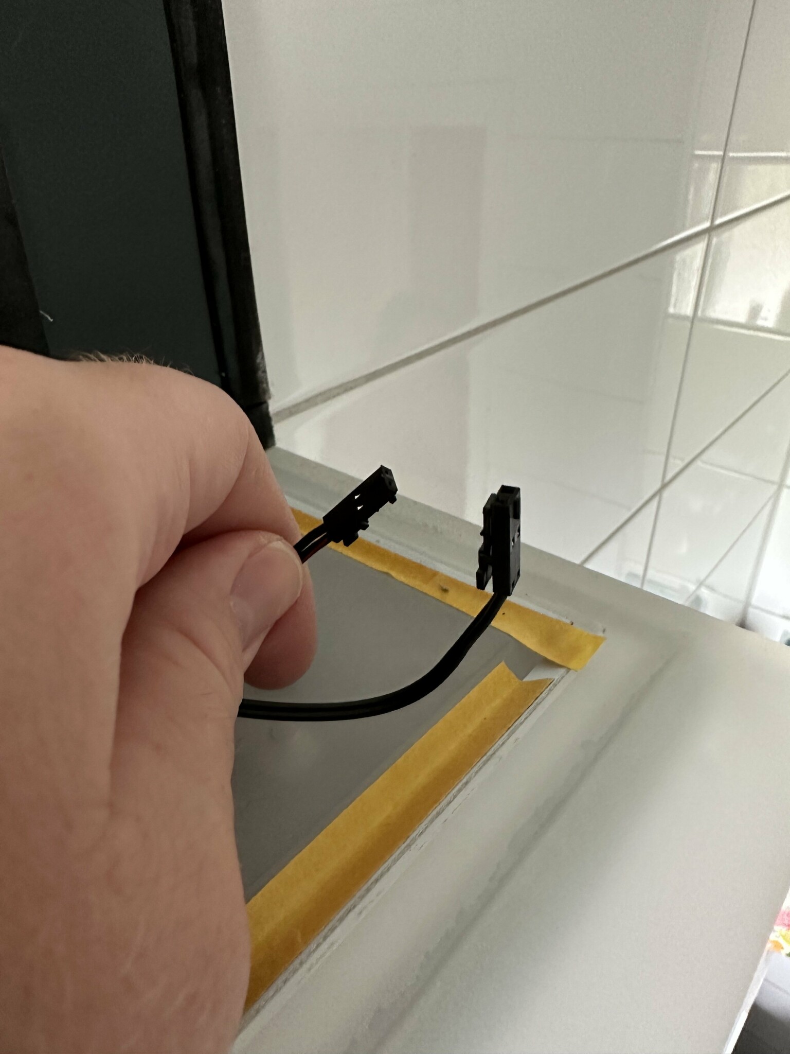

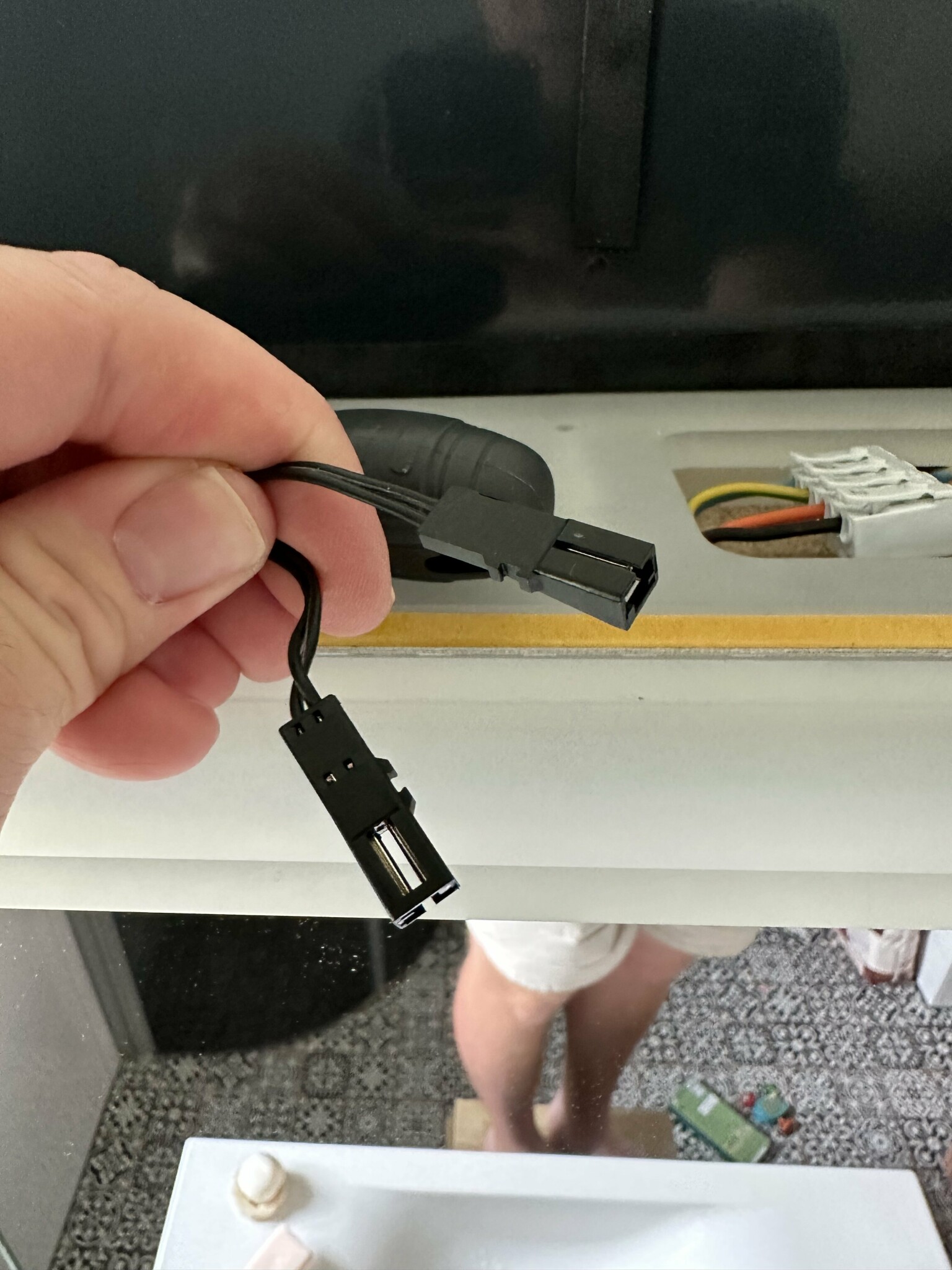

Misstänker att en transformator har gått sönder och köpt en ny som jag håller på och skruvar in. Upptäckte nu att kontakten i ändarna på ledslingan har en svart kontakt (eller egentligen två) medan själva transformatorn bara vill ha två bara kablar att skruva in.
Vad är detta för kontakt? Och hur gör jag nu, finns det någon ”adapter” att köpa? Har försökt googla men är svårt när jag inte ens vet vad kontakten heter 😬.
Bilderna visar hondelen av kontakten (som satt på den gamla transformatorn) och handelen (som sitter på ledlisterna).

Du klipper bort kontakten från den gamla transformatorn (nätaggregatet) och skarvar på den på den nya nätdelen.
villasuperstar och 1 till
Du behöver hålla koll på vad som är plus och minus.
Dilato
Geni! Att jag inte tänkte på det 🤦‍♂️, tack!
