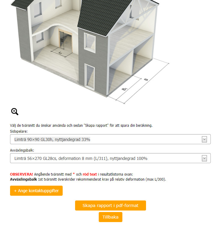

Det är ju rejäla balkar det och pelare att bygga in.J justusandersson skrev:Jag kommer fram till en mindre deformation med 90x405 än vad din uträkning visar. Men 90x405 är ju en omöjlig dimension i sammanhanget. Du kan byta ut den mot 140x360 eller 190x315. Det räcker med 90x90 pelare ur bärförmågesynpunkt, men pelarna bör ha ett breddmått gemensamt med balken. Du får kolla med detaljsektionerna genom bottenplattan att pelarna hamnar rätt så att det finns förstärkning som kan ta upp pelarlasterna.

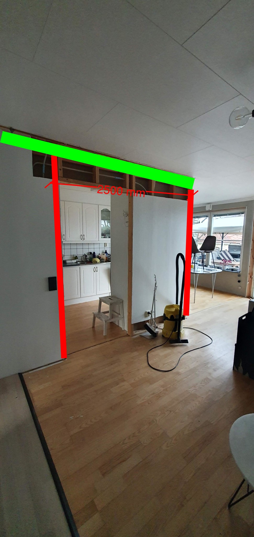

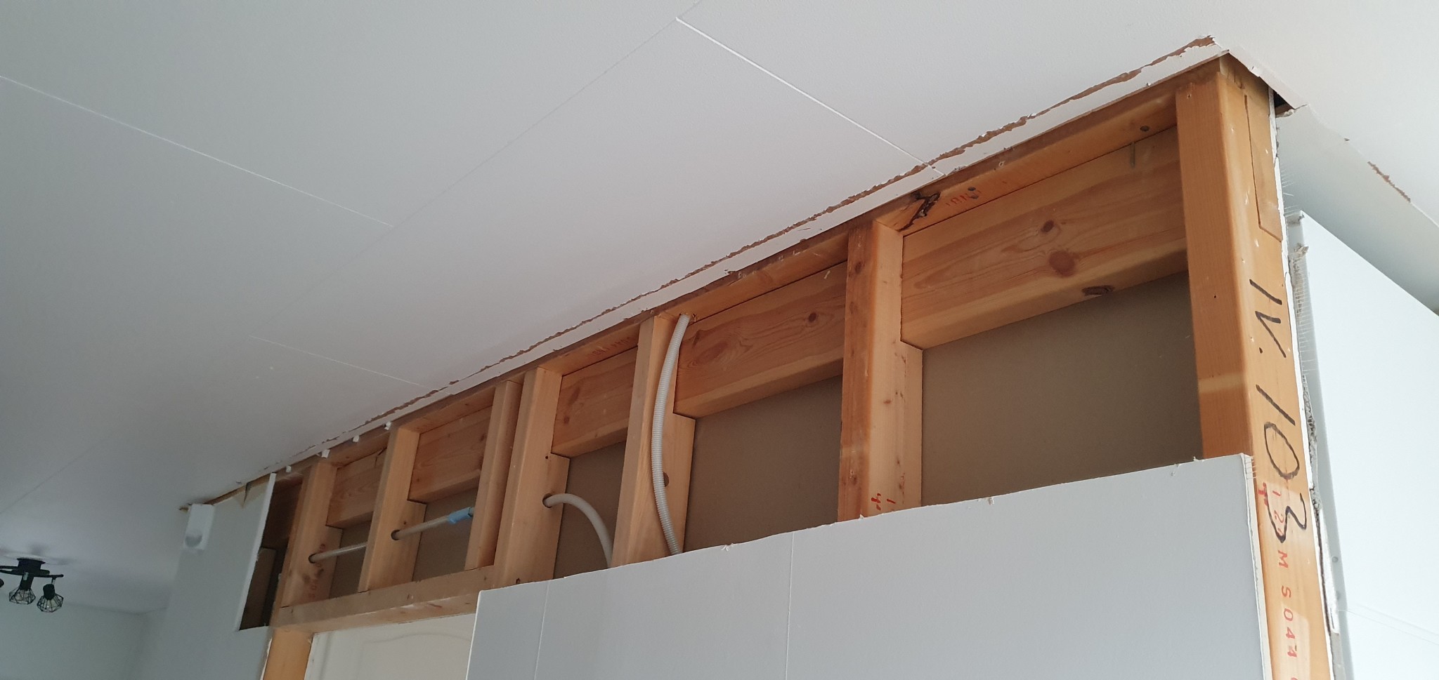

Om man istället tänker sig att behålla en pelare i änden på väggen som är idag och bara öppnar upp där imellan, Alltså ersätter den balk som redan ligger infälld där idag och nya pelare.
Alternativ 3 att lägga en limträbalk hela vägen som är dimensionerad att klara av öppningen för 2500mm med stolpe kvar i mitten. Bara för att få en balk hela vägen (Kanske snyggare än att den slutar mitt i taket ). Då den öppna delen idag redan är bärande så behövs ju inte den stabiliseras mer eller?

Alternativ 3 är klart bäst ur konstruktiv synpunkt. Balken skall vara hel hela vägen. 90x225 är en bättre dimension än 56x270. Mittstolpen måste vara limträ.
