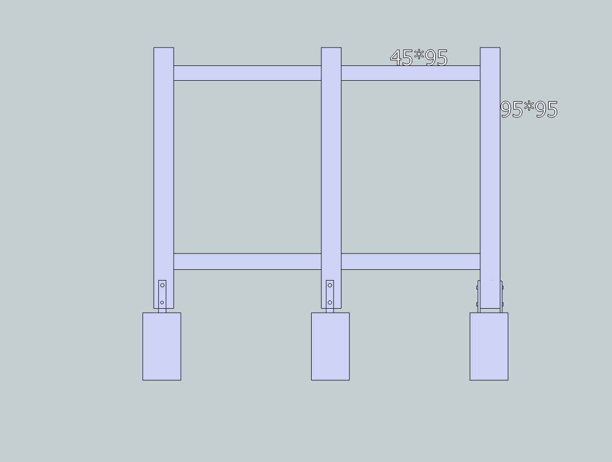

Hej, fyller på en följdfråga här.
Har planer på något liknande vad det gäller höjd osv men då planket ska stå mellan två tomter vill jag ha staket på båda sidor. med spjälorna förskjutna mot varandra på respektive sida för att få det så luftigt som möjligt.
om man då har stolpar på 100*100 (2x 45*90) så blir det lite svårt att jacka ur på båda sidor för spikreglar. blir ju inte så mycket stolpe kvar, hur löser man ett sådant plank??
Om jag har stolpar 95*95 å är det ju svårt att jacka ur på båda sidor.
om jag lägger 45*95 i mellan stolparna som spikreglar så ligger hela ramkonstruktionen i samma nivå breddmässigt. men då kommer ju staketspjälorna att bli svåra att få dit eftersom skruvskallarna i plintjärnen är i vägen, kan man vända plinten som den högra i bilden eller påverkar det hållfastheten mycket.
planket är ju inte mer än 5meter långt och kommer att vara fäst i garaget på ena sidan
Alternativt nån tunnare spikregel som man bara skruvar utanpåliggande, inte så mycket att välja på i tryckt ,kanske en 28*95 räcker??
