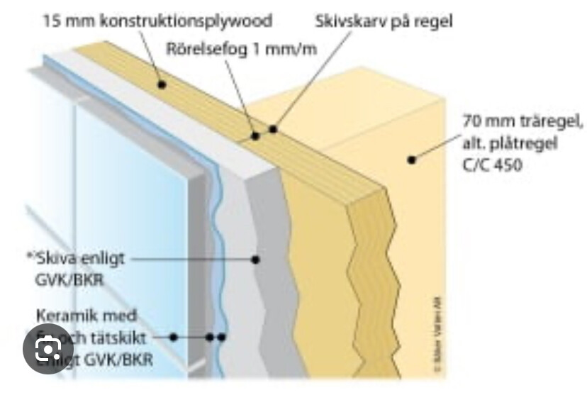

Väcker en gammal tråd då jag har några funderingar.
kommer köra följande:
145 regel med isolering
45regel med isolering
OSB var tanken, men verkar som konstruktionsplywood istället
Sen funder jag på att köra LITEX skivor
sen med alla rörmachsetter osv
kakel
skulle det funka?
Globetrot
Osb skall inte användas (enligt vår besiktning man vi hade) utan 15mm plyfa. Det finns sk våtrumsvägg som är korrekt anpassad för vikten av kakel. Den har 45cc, 15 mm plyfa o 13 mm gips alt som de skriver ”skiva”
70mm regel på cc45 avstånd
  • Illustration av väggkonstruktion med 15 mm plywood, 13 mm skiva, 70 mm träregel/plåtregel på c/c 450, och rörelsefog för våtrumsvägg.
