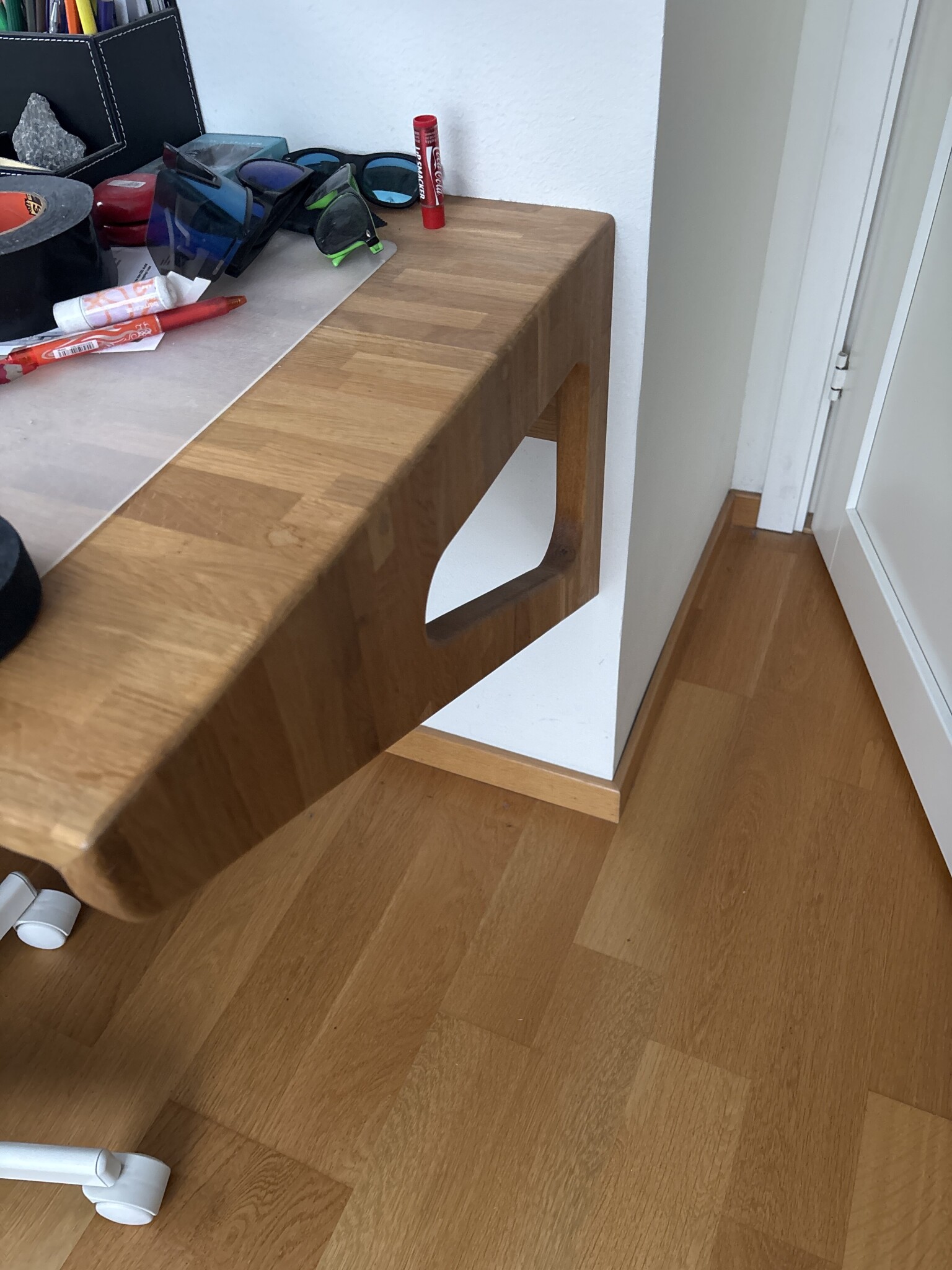

Såhär gjorde jag när jag gjorde skrivbord till grabbarna, bänkskiva kapad 45 grader och skruvad/limmad/pluggad. För städningens skull är det ju skönt att slippa ben på golvet.
  • Väggmonterat skrivbord utan ben, byggt med träbänkskiva kapad i 45 grader.
Snygg lösning.
Maximarcus
Tänk på att en konsol på högersidan ger en kraft ut ifrån väggen. Med en vek vägg kan det vara bättre att skippa konsolen och bara få krafter neråt-uppåt.
