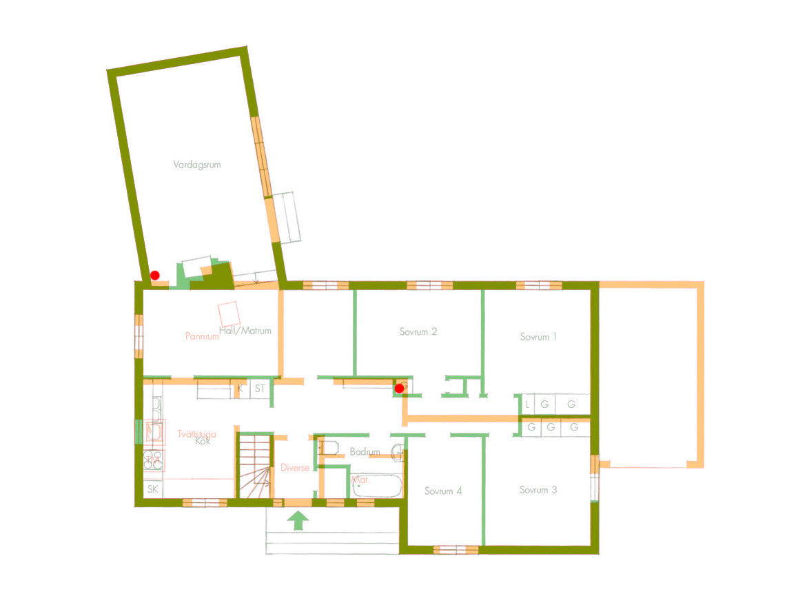

EDIT: Bifogar en planritning. Det i grönt är markplan, det ljust rödgula är källaren och den röda pricken i mitten av bilden är stället jag försöker borra på (den röda pricken till vänster är hålet som gick bra).

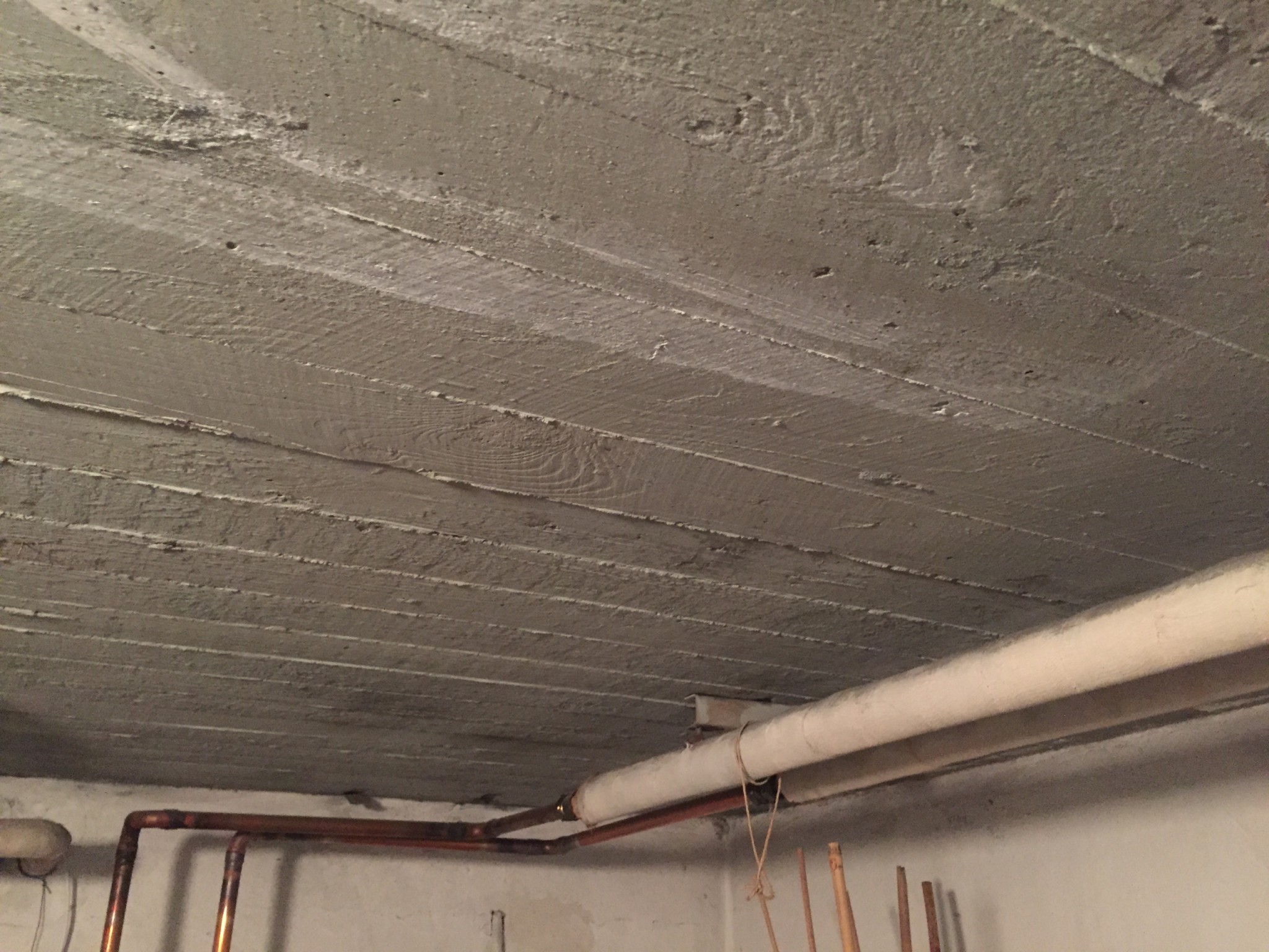

Betonghålsten är väl såna legobitsliknande block som man kan mura med. Det borde inte orsaka problemet. Frågan är väl snarare om bjälklaget är gjort så. Mig veterligen är det inte möjligt att bygga ett bjälklag (egentligen valv) med hålsten utan det borde vara gjutet. Ser du hur det ser ut nerifrån? Är det rå betong med spår av gjutformen eller är det något innertak?

Edit: När jag tittar närmare på bilden gissar jag definitivt på balk eller grova/täta järn. Med tanke på hur stort rummet på nedervåningen ser ut att vara så borde det behövas en del armering och där du försöker borra är det ett ytterhörn i källaren så där är det troligt att man förstärkt mycket för att få ner lasten i hörnet.

Taket är putsat och målat i alla rum utom i pannrummet men där ser jag precis som du säger spår av brädorna som utgjort gjutformen (se bild) så definitivt gjutet!

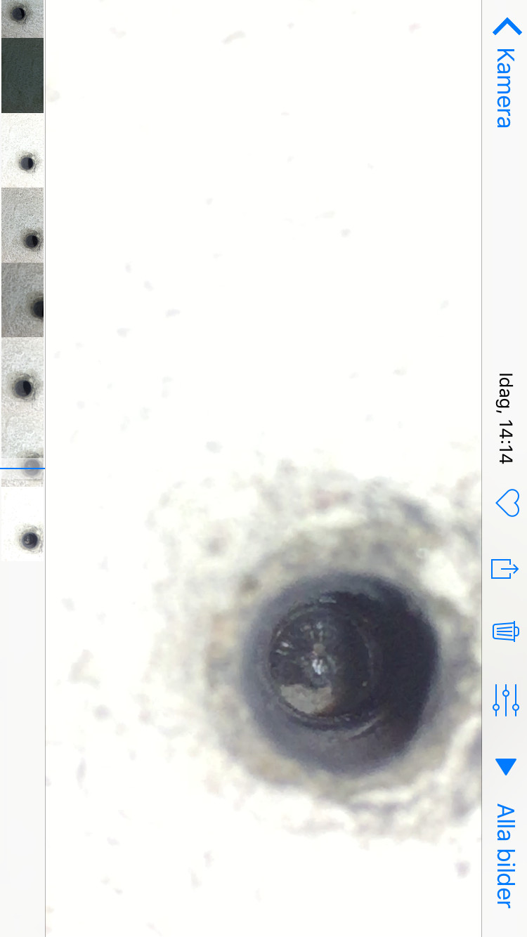

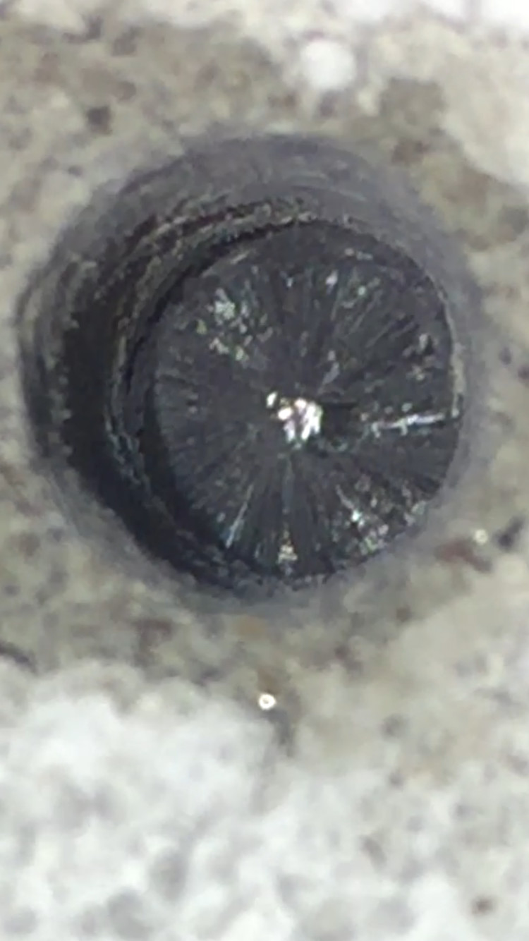

Svårt att avgöra riktigt vad det är men bifogar två bilder av hålen, kanske är ditt öga bättre. Kan mycket väl vara metalliskt i mitten där men vet inte. Har inte kunnat blåsa i hålen riktigt.

Ser ut som metall men skenet kan bedra. Om du har en sån plockmagnet på skaft kan du testa. Annars kan du prova att borra ytterligare ett hål en bit ifrån de två första. Håll undan från liner som går vinkelrätt mot de hålen du redan borrat (även om armeringsjärnen knappast ligger perfekt). Om du prickar metall igen kan det vara så att det är en balk (eller ett till armeringsjärn). Vill du verkligen igenom kan du prova med metallborr och skärolja, de flesta armeringsjärn är inte mer än en 6-8(-12) mm tjocka i ett normalt hus. Är det en balk så kan du hoppas på att du inte hamnar rakt på den vertikala delen. En lite mer radikal approach är att bila ner till där du möter motståndet och ta bort en större bit, typ 15x15 cm, av betongen. Då blir det tydligare vad det är du har att göra med och kommer inte påverka bärigheten något. Har du en bra borrhammare borde du kunna klara ett så litet jobb med den. Hålet kan sedan fyllas med grovbetong eller liknande för att återstålla.
