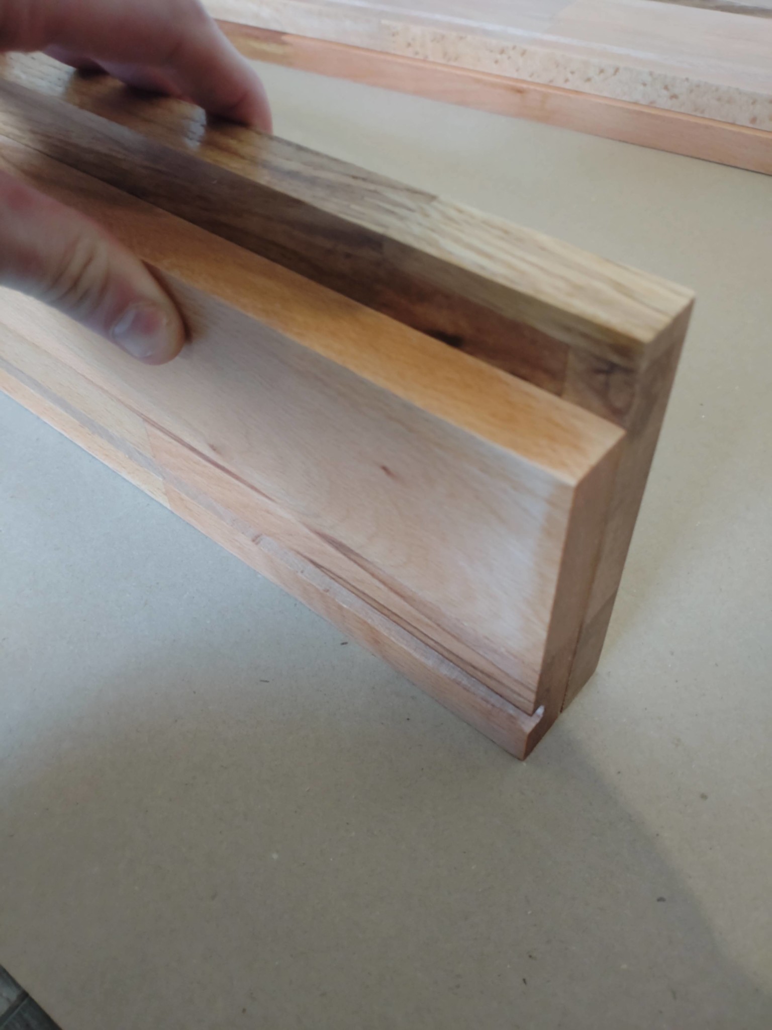

Hej, jag bygger min första möbel som ska bli en bordslåda med löstagbara toppskivor för att komma åt utrymmet inuti. Bordet kommer bli ca 120x75cm stort och bestå av 2 sammanfogade ramar: En ytterram av limfog Ek 120cm hög, 18mm tjock + en innerram limfog Bok 100cm hög, 18mm tjock. Botten är furuplywood 7mm som läggs lös i ett spår i innerramen som är 8mm brett och 6-8mm djupt (vet inte varför min bordssåg spårade ojämnt...)

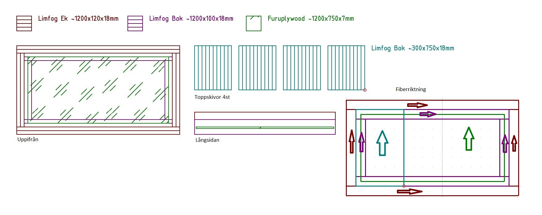

Bilden nedan visar tanken:
På den inre ramen kommer 4st lösa toppskivor läggas av limfog Bok 18mm tjock.
Dessa läggs tvärs långsidan med bredden ca 300mm: 300 x 4st = 1200 brett. Dessa verkar vara 298-299mm breda och det tänkte jag låta fungera som rörelsemån i bredd.

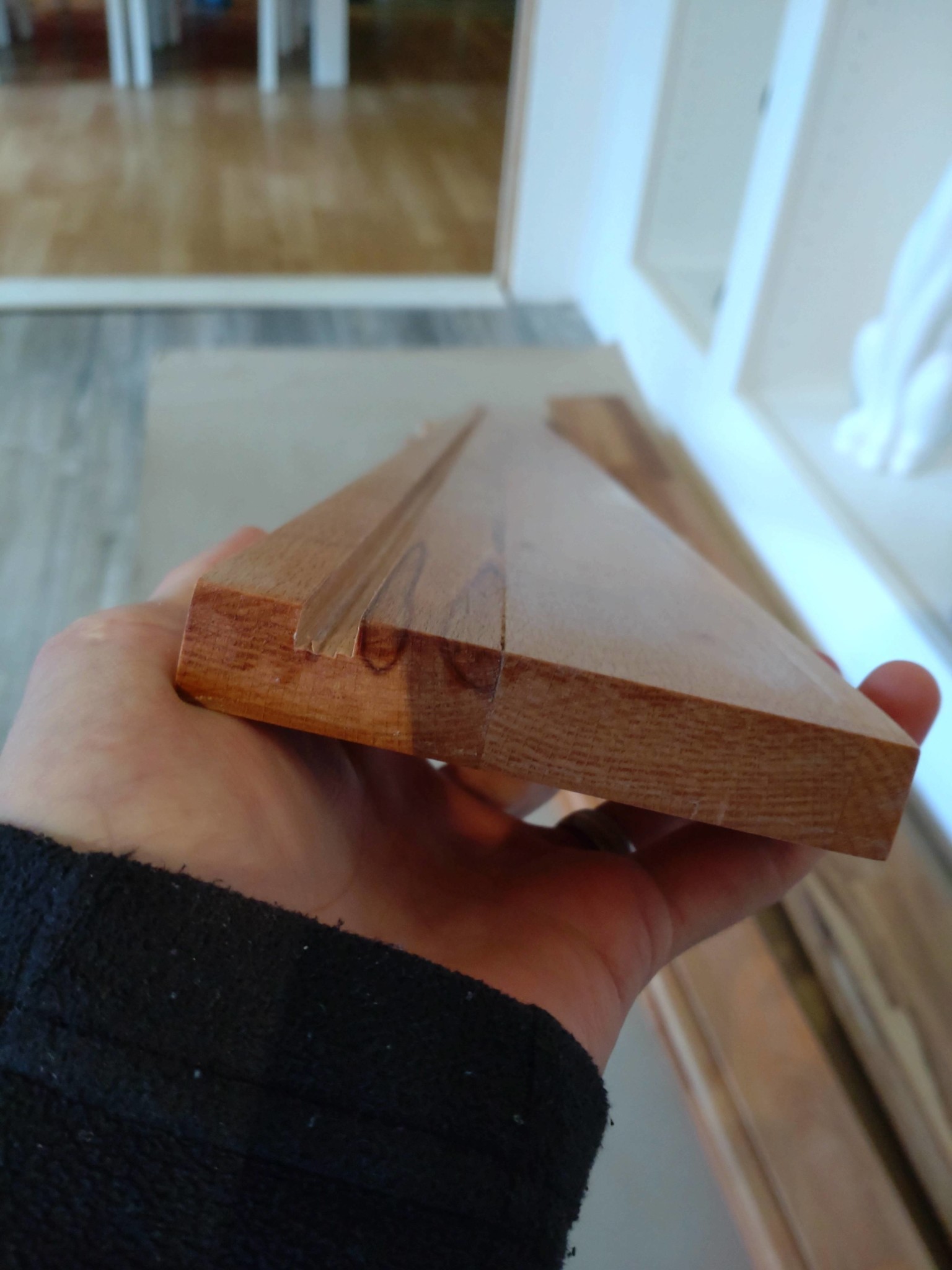

Spåret syns nedan:
Furuplywood (7mm) får därmed ett rörelsemån i tjocklek på 1mm, då spåret är 8mm brett. Jag tänkte låta botten gå in 6mm runtom ramen. Spåret är ojämnt mellan 6-8mm så jag är lite osäker på om det kommer fungera.
Jag försökte illustrera den kompletta ritningen i libreCAD, det gick sådär...

Botten tänkte jag lägga med fiberriktningen tvärs ramens långsida (lika som de lösa toppskivorna).

Spåret syns nedan:

Det där va inte helt lättbegripligt...men gör ett försök att feedbacka.
Trä rör sig på bredden, längdrörelser kan du bortse från. Plywood rör sig typ inte alls så där behövs ingen rörelsemån, varken på tjockleken eller bredd o längd.
Ritningen med fiberriktningar ser ok ut. Bygger man en sån här stående ram är det viktiga att man inte flippar riktningen. Träets fiberriktning ska följa runt alla fyra sidor om du förstår vad jag menar.
Sen fattar jag inte inre ramen, är den bara för att de lösa locken ska ha nåt att vila på? Känns mäkta overkill, sätt ett par lister på insidan av ekramen istället isåfall.
Dina limfogar i bok som ska agera topp kommer troligtvis leva rövare o slå sig, dom kommer behöva nåt på baksidan som håller dom i våg.

Den inre ramen fungerar dels som bärlist, men även spåret för botten. Jag antar att jag kan spåra direkt i ekramen i och för sig. Ska fundera på det.
Okej, fungerar det med en smal ramlist i en fyrkant bakom varje toppskiva? Säg, 20x10mm, då håller den låg profil. Bäst är väl över diagonalen men det ser lite toadörr ut..

Nej det kommer inte hjälpa nämnvärt med 20*10 lister på baksidan av limfogarna. Det behövs gradreglar (tvärs fiberriktningen) och jag skulle tippa på ca 25-30mm höga för att göra nytta. Du kan läsa i denna tråden om hur man håller en frihängande limfog plan https://www.byggahus.se/forum/threads/tillverka-sjaelvbaerande-bordsskiva-bjoerk.377025/
Jag skulle inte va så rädd för att limma boken mot eken...men tycker som sagt det är en väldigt märkligt konstruktion där inre ramen egentligen är helt onödig.

Angående lådspåret i ekramen får du tänka till lite om detta görs på bordsågen, spåret kan inte gå kant till kant i långsidorna för då syns det utifrån. Jag hade typiskt gjort detta spår med fräsen.
