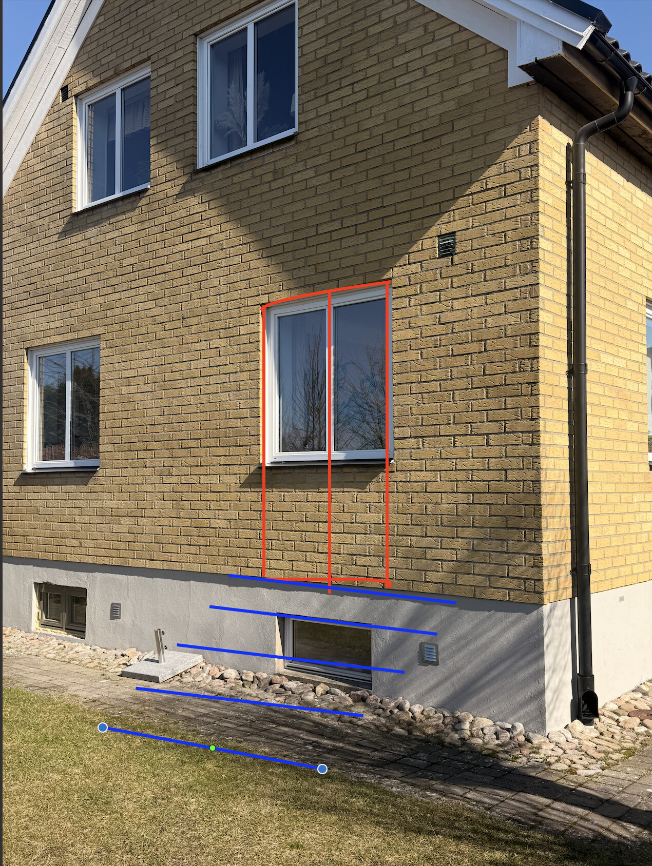

worgen #1 Medlem · 91 inlägg 18 mar 15:50 worgen Medlem 91 inlägg 18 mar 15:50 #1 Ska sätta in en inåtgående pardörr istället för ett fönster och undrar jag bäst bygger upp en altantrapp till den. - Sätta en regel i fasaden och vangstycken? - Bygga den ovanpå plintar och förankra i fasaden? Tar gärna emot förslag Inloggade ser högupplösta bilder Logga in Skapa konto Gratis och tar endast 30 sekunder #altantrapp #altantrappa #konstruktion #trappa
G gmogmo #2 Medlem · 551 inlägg 18 mar 18:16 gmogmo Medlem 551 inlägg 18 mar 18:16 #2 worgen skrev: Ska sätta in en inåtgående pardörr istället för ett fönster och undrar jag bäst bygger upp en altantrapp till den. - Sätta en regel i fasaden och vangstycken? - Bygga den ovanpå plintar och förankra i fasaden? Tar gärna emot förslag Bygg den på plintar i fram och bakkant. Finns inget behov av förankring i fasaden. Då kan du även flytta på den när du ska måla fönstret.
