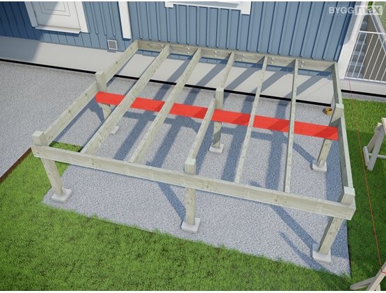

En bärlina måste bäras upp av stolpar, om reglarna som bärlinan skall bära upp är mer än två meter.
I ditt fall är det 6 meter på tvären och bärlinan skall vara 9 meter. Jag skulle ha stolpar på bärlinan med tre meters avstånd, låta 6 meters reglarna vila på bärlinan och inte fästa med balkskor med tanke på storlek på golvet och eventuella framtida belastningar.

Det är bra att du förankrar ordentligt i väggen med stolpar under bärlinan, men, om du nu ska göra det och sedan ha en frihängande 9 meters bärlina i mitten av skjulet med reglar om 3 meter förankrade endast med balkskor på den så vill jag att du uppsöker en kunnig snickare i din närhet för att rådgöra.Novisfixaren skrev:
Jag är säker på att den snickaren, precis som jag, då kommer att avråda dig på det bestämdaste.
Jag föredrar råspont och papp eftersom jag anser att det är stabilt, lätt att arbeta med och förenklar bygget av en altan, andra förordar plåt av kanske samma anledning så det är nog hugget som stucket.
Vis av erfarenhet så vet jag att ångrar sig för att överdimensionerade byggnadskonstruktioner gör en aldrig, däremot när tak störtar in, väggar ramlar eller golv buktar sig, då svär man ve och förbannelse.
Och som du skriver, merkostnaden för grövre dimensioner är liten med tanke på värdet.
I fantasin går det att bygga luftslott men i verkligheten så är det nog mer praktiskt att bygga stabilt och genomtänkt.
