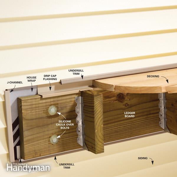

- Ritat upp bärlinan på väggen.
- Hyra en sänksåg och ta bort panelen efter strecken.
- Funderat, svurit, brutit ihop och sen kommit på någon lösning hur man får in både isolering och reglar att fästa överbleck i (kanske sågat ett snitt till och breddat hålet).
- Lagt in några bärlinor i tjocklek (för att komma ut till nivå med väggen) eller byggt på dom stående reglarna i väggen så man kan fästa bärlinan där (i nivå med panelen).
- Satt underbleck under bärlinan om det skulle kunna rinna vatten eller kondens som slutar i väggen.
- Typ så här tänker jag mig att det ser ut utifrån.
Alternativt:
Funderat om det skulle gå att ställa plintar och stolpar nära väggen.
Gör bildGoogle på ledger beam så kanske du hittar något.
