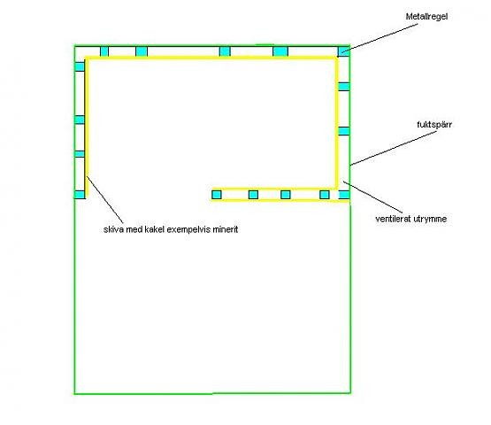

har funderat lite på hur man borde konstruera ett dyschutrymme för att undvika vattenskador. Bästa känns ju som en dushkabin men det är ju inte så snyggt. Dessutom borde det finnas risk för att fukt stannar mellan kabinen och väggen den står mot.
Så min ide bygger på att man skall ventliera ut fukten och inte duscha direkt mot fuktspärren. Tänker mig att man bygger ett rum i rummet så att säga. Reglar upp med stålreglar på fuktspärren så man får ett ventilerat utrymme. och på stålreglarna sätter man någon typ av skiva som är okänslig mot fukt. Exempelvis minerit eller lux skivan.
Utrymmet mellan fuktspärren och skivmaterialet tänker jag mig att man ventilerar med hjälp av en fläkt.
Tanken är alltså man duschar emot den kakelklädda skivan. Vatten rinner av och ner i golvbrunnen och en del tränger in i kaklet och skivan. Det som skulle gå igenom ventileras bort av fläktsystemet.
Jag inser att detta säkert inte är godkännt system att bygga men det struntar jag i. Tänker mig att detta borde funka mkt bättre än dagens system.
Har ännu inte kommit på vilken skivmaterial som är dte bästa. Hade gärna hittat nått cementbaserat som suger åt sig och binder fukten tills den ventileras bort.
Så vad tror ni om dessa tankar vannsine eller ett system som skulle funka?

Hummm. Jag jobbar som mikrobiolog och tycker ur mögel synpunkt att det borde vara betydligt bättre att ha tätskiktet direkt under kaklet och inte ha tex minerit som exponeras för mycket fukt.
Varför inte regla upp som bilden visar, ha minerit och sen fuktspärr o kakel i vanlig ordning?
Fuktspärren är ju det osm repellerar fukten och det skadar inte att duscha imot den, däremot kan det mycket väl skada att dusch mot skivmaterial (även cementbaserade) och de reglar som du använder (även om du köper rostfria) så kan de börja rosta.
Vi har byggt med minerit 8mm och de känndes väldigt sköra så det var skont att ha flera lager av grejs på. Kan mycket väl tänka mig att om man bara kaklar på minerit kan man i princip sätta en knytnäve som går rakt igenom väggen............

Jag håller med Åsa. Bygg enligt de nya branschreglerna, noggrannt och omsorsgfullt, och du får ett idiotsäkert system. Dagens tätskikt är långt tätare än vad som behövs. Att bygga egna lösningar är sällan smart, blir det problem eller skador för att man förbisett någonting så kommer du få stå för hela kalaset själv.
