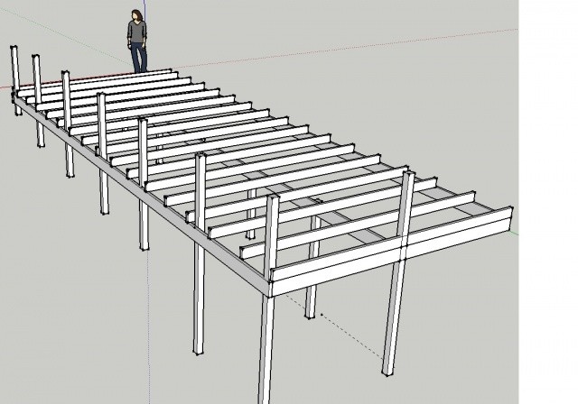

Håller just nu på att skissa lite på ett altanbygge jag tänkte ta mig för, funderar lite kring hur bjälklaget ska förhålla sig till bärlinorna, har sett ritningar där det antingen ligger ovanpå bärlinorna eller på samma nivå dvs mellan bärlinorna? vad blir stabilast?
den skiss jag gjort valde jag att ha bjälklaget ovanpå bärlinorna..
På långsidorna har det ingen betydelse men det blir betydligt starkare om bärlinan på mitten ligger under så bjälkarna blir hela
alright, så bilden ovan är en okej konstuktion?
Känns inte som det skulle ha någon betydelse med balkskor?
Det blir stor skillnad på om bjälkarna är hela eller om de är en skarv mitt på även om man använder balkskor
Jag skulle tro att det är stabilare att sätta golvreglarna mellan istf ovanpå bärlinan.
I vilket fall som helst om du är orolig för stabiliteten så sätt dit ett gäng kortlingar.
