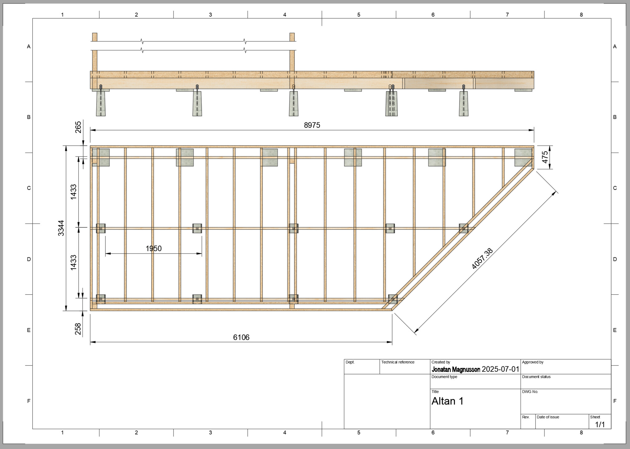

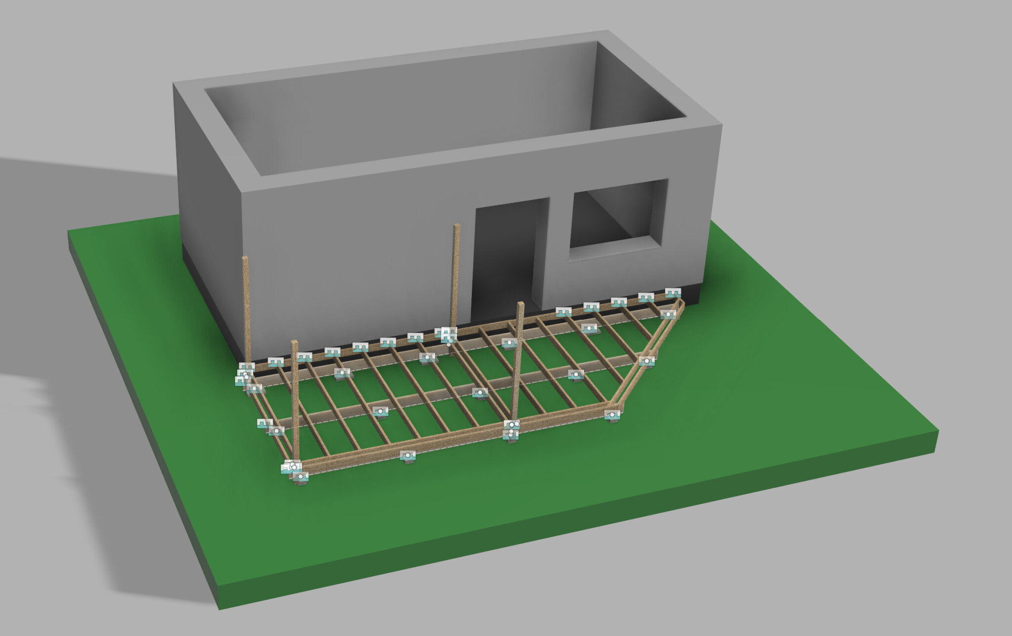

Jag ska sätta igång med mitt första större altanbygge. Altanen ligger intill en ny tillbyggnad, som ligger längs långsidan på altanen.
Jag kan inte fästa bärlina i fasaden, men använder istället plintar för att fixera. Närmast huset används marksten för att hålla upp bärlinan.
Bärlinorna är 45x220. Golvbjälkar 45x140. Totalt ska detta bygga 500 mm. Marken sluttar något ut från huset, så plintarna kommer grävas ner för att kompensera för detta.
På den diagonala delen kommer ett längsgående trappsteg sättas. På den vänsta kortsidan på ritningen kommer det finnas en trappa. I övrigt staket, plus en pergola (jag har bara placerat ut de fyra pergola-stolparna än så länge).
Några frågor jag har, främst nu inför första steget att gräva ner plintar och sätta bärlinor, är:
- Kommer de tre bärlinorna vara tillräckliga?
- Borde jag använda dubbla bärlinor ytterst eller någon annanstans?
Tacksam för all input!

Om dubbla bärlinor behövs sätter man det i mitten snarare än på någon kant, för det är i mitten det blir störst last.
Men om du har 143cm mellan bärlinorna och 195cm mellan upplagen så behövs absolut inte dubbel om du kör 45x220.
Tre bärlinor räcker gott så som du har gjort på ritningen.
Notera att det är 45x145 som är standardmåttet på regeln, inte 140 som du skrev.. Bara så du inte råkar mäta fel sen
