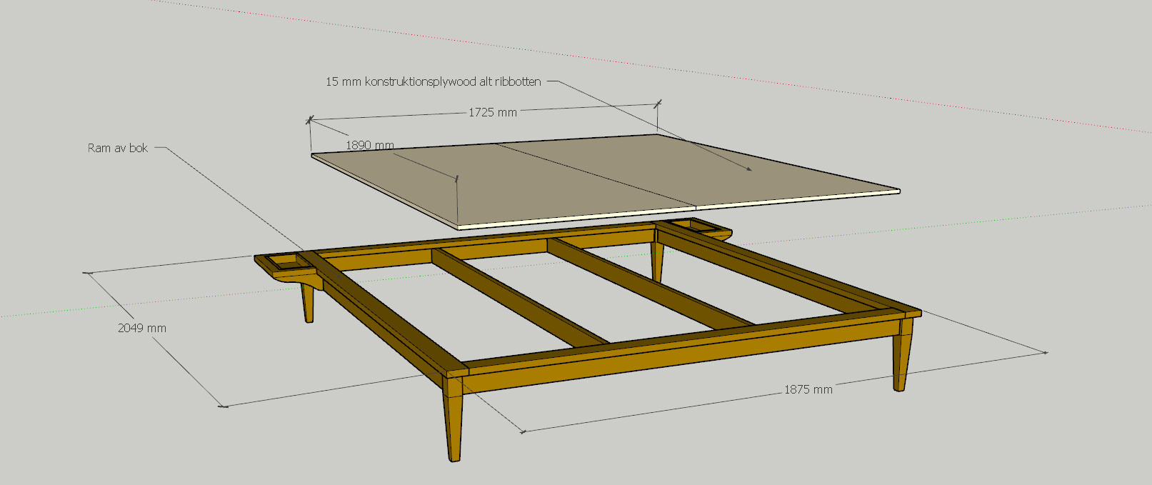

Jag ska bygga en sängram för en Futon madrass 200x180 cm, tex en sådan här.
https://www.sleepo.se/produkter/traditional-futon-madrass-180cm

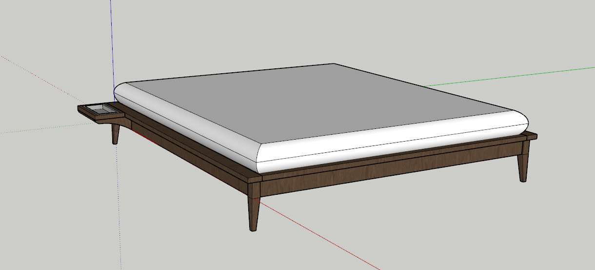

Tanken är att den även ska ha små bord vid huvudänden med infällda marmorbrickor.
Det jag skulle vilja är att undvika stödben/ mittben av sängen men ändå göra en stabil konstruktion.
Förslaget ser för närvarande ut så här:
Ramen kommer i huvudsak byggas av bok 25x75 och ben 50x50.
Många sängramar för Futonmadrasser har en plywoodskiva med många hål borrade i sig istället för ribbotten, så det är ett alternativ. Blir alternativen ribbotten behöver den vara både tätare och av grövre virke än vad de brukar göra.
Eftersom den är för stor för att bygga färdigt utanför sovrummet är tanken fästa långsidorna med benen med tapphål med plugg (Drawbore) och fästa kortsidorna med sängbeskag av t.ex. den här typen https://www.hornbach.se/p/sangbeslag-hettich-100mm-galvaniserad-4-st/8662983/
Oroar mig dock gör att just dessa beslag kommer bli en svag punkt
Tror ni detta är görbart eller blir det för klent? Vilka är de mest kritiska punkterna.

Ok, ville få dig att tänka ett varv till för att se om det inta fanns möjlighet att göra utan beslag eller skruvar.
Skruvar och trä är besvärligt, t.o.m. möbeltillverkare har svårt att konstruera skruvförband som fungerar över tid
Kan inte kortsidan passas in i en gradad slits då? Då kan du provpassa sakerna någon annanstans och montera ihop i sovrummet. Plywood kan också skarvas om ni har väldigt trång trapp så 2 x 90 är lättare att få upp än ett 180-ark.
Jag provade att lägga in siffrorna i sagulator och det verkar gå ihop sig. Jag hade nog varit mest orolig för infästningen av benen överlag, eftersom det blir krafter åt allehanda håll där
Det ska sägas att vårt matbord gjorde jag med tapphål med plugg som fick monteras i matsalen av samma anledning. Så är det i den infästningen som största risken så får det kanske bli tapphål hela vägen runt ändå.
Är det något mer som jag borde göra för att stadga upp konstruktionen?

Vad är motivet till att undvika ett stödben i mitten?
Sådana här beslag har en sängram haft som jag flyttat på. Då blev sängramen fyra delar och inget problem att få upp och ner i trapphus.
https://www.specialbeslag.se/produkt/sanghake-jarn/
