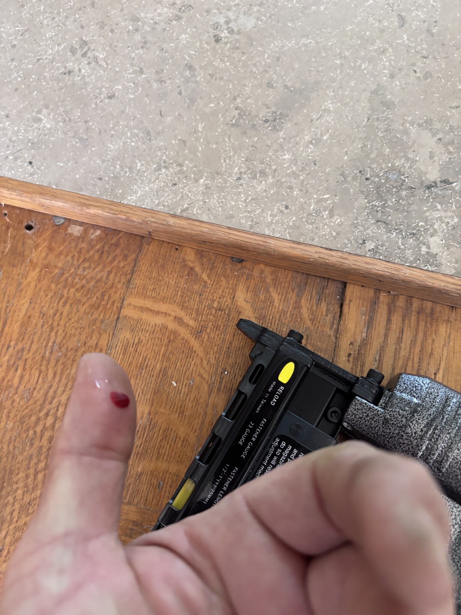

15G/1,8 mm är bra till panel, 18G/1,2 mm perfekt till lister, foder etc. Sen har du 16G/1,6 mm som ju har sina poänger. Och 23G som inte är fel det heller ibland för nästa osynlig spikning av små lister.mexitegel skrev:
Och även G23 har, likt sina grövre kusiner, en tendens att böja av åt höger eller vänster i materialet, särskilt om man håller tummen nära.
