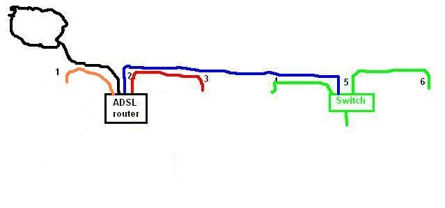

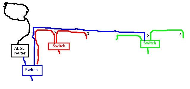

Detta med koax kan du glömma. Tror man hade det i 1Mbit och kanske 10Mbit nät. Men som man sa ovan så strulade det en himla massa.
Hade själv tidigare ett nytt hus byggt 04 och likadant där så drog man en himla massa telefonjack seriellt vilket man inte behöver idag då man har en trådlös telefon av något slag, DECT eller mobil...
Intressant förresten att den som ritar tele/elritningar år 200X ritar in en himla massa telejack och gör det seriellt. Själv hade inte riktigt det fokuset att kontrollera hur dessa uttag blev dragna innan det var försent. Hade inte ritningar då man inte var byggherre utan bara köpare av hus Hade man haft tid så skulle man satt stopp för denna idioti...
MEN
Det finns ett sätt du skulle kunna använda existerande rör. Men det kräver flera switchar men dom är inte dyra. Du skriver inte om du alla uttag i samma seriella "rörslinga" eller om uttagen är lite uppdelade. Försök att få tag i teleritningen.
Men säg att du bara skulle ha ett ända långt rör med totalt 6 uttag.
Du borde få in 2 kablar i ett 16 rör.
Svårt att skriva det i ord.
Ska försöka illusterera det med en enkel ritning
Vid uttag 1 skulle jag sätta en liten patchpanel
Att jag drar igenom till uttag 5 är för att inte få förmånga swichar och alltför långa kablar
Detta är en princip. Du får korrigera beroende på hur ditt existerande rörsystem ser ut. Telefonuttag skulle du kunna fixa också men lite trixande då man kan ofta använda ethkabelns extra delar.
