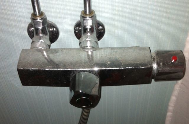

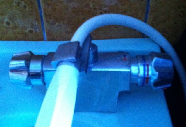

Hej på er,
Två av kranarna i huset har ett märkligt vattentryck. I badrummet fungerar det utmärkt i handfat, dusch och WC. Men i bidén spolar vattnet bara fint i ett par minuter, därefter blir strålen mindre och mindre tills den helt upphör. Om jag vrider på varmare vatten kommer trycket tillbaka igen i en liten stund. Så kan jag hålla på tills kranen är på det varmaste och tillslut kommer inget alls. Dagen efter är det "återställt igen", dvs. det går spola en liten stund, innan man måste öka värmen för att behålla vattnet. Alla andra kranar spolar lika bra även när det inte kommer mer ur bidén.
Samma fenomen uppstår i källarduschen. Efter ett par minuter kommer inget vatten alls, det är knappt så att det ens droppar. Tills man ökar värmen, och det går på det viset tvinga fram vatten någon minut till. Dagen efter är även den "återställd" så att proceduren kan återupprepas.
Vad kan det här bero på, och vad gör man åt det?

Såhär ser det ut.
Är det något man i så fall enkelt kan åtgärda själv, eller är det bara att åka iväg och köpa nytt som gäller?
Såhär ser det ut.

Bägge är termostatblandare, ett vred för att ställa in temperaturen med och ett vred för att ställa in flödet.
Stäng av vattnet och ta loss blandaren och kolla/rengör inloppsfiltrena först, om det inte blir bättre så är det bara att gå vidare med termostaten, den sitter innanför tempvredet.
