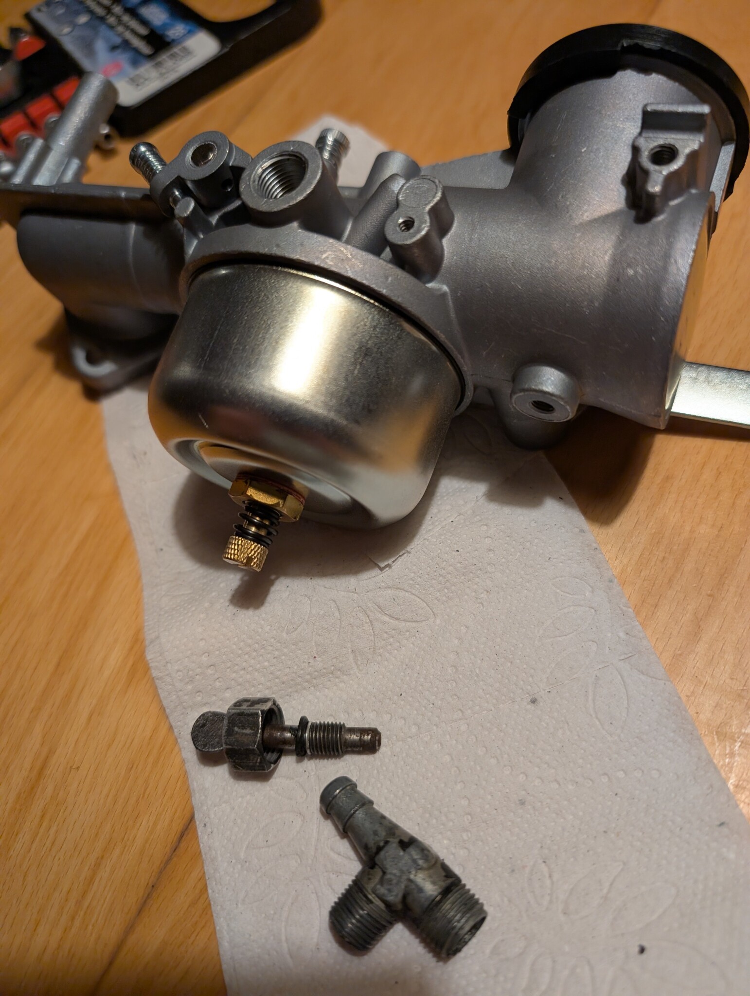

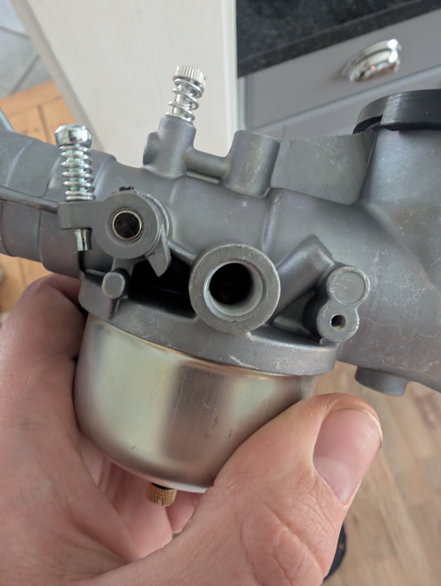

Är novis på motorer men jag köpte en billig gammal stiga park från 90 talet. Oklart exakt motor men det är en Briggs and straton. Jag har fått igång den med nytt luftfilter, tändstift och har även bytt förgasare. Kollat över så governorarmen och chokereglaget sitter rätt och rör sig fritt. Mitt problem är nu följande:
1. Startar bara med chokespjället helt öppet.
2. Dör om jag stänger chokespjället
3. Verkar gå väldigt fett med svart rök
4. Jag ser bränsle i förgasarens luftintag.
5. Den jobbar konstigt med varvtalet och varvar ibland upp väldigt högt.
Jag har justerat både låg och högfartsskruv för magrare blandning men det påverkar ytterst marginellt.
Varför får den så mycket soppa? Är det det som är felet? Kan det vara felställd flottör så den alltid sprutar in för mycket? Något mer allvarligt fel? Skickar med bild på förgasaren i fråga.
Jättetacksam för hjälp!
Mvh
Filip

Har du kvar den gamla förgasaren? Var fick du den nya ifrån? Jag har en gång köpt en billig kopia på förgasare till en gräsklippare för att det var billigare än en reservdel till den gamla. Men jag kunde inte få motorn att gå rent med den nya förgasaren.
Om flottörnålen inte tätar brukar det droppa bensin ur förgasaren. Om du blåser in i inloppet för bensin skall du kunna blåsa igenom när den är rättvänd, men det skall vara stopp när du vänder den uppochner.
Är det skruven under flottörhuset du justerat? Hur mycket är den öppen? Något varv ut från helt stängd brukar vara en bra utgångspunkt. Det låter onekligen på din beskrivning som att den får för mycket soppa.

Köpte från reservdelaronline så det är en eftermarknadsdel. Gamla är kvar. Försökte först renovera den men blev inte helt bra. Ja skruven under flottören har jag ett varv ut och skruven uppepå (lågfart) har jag ett halv varv ut.
Dock borde detta mest reglera gången inte vara ett krav för start??

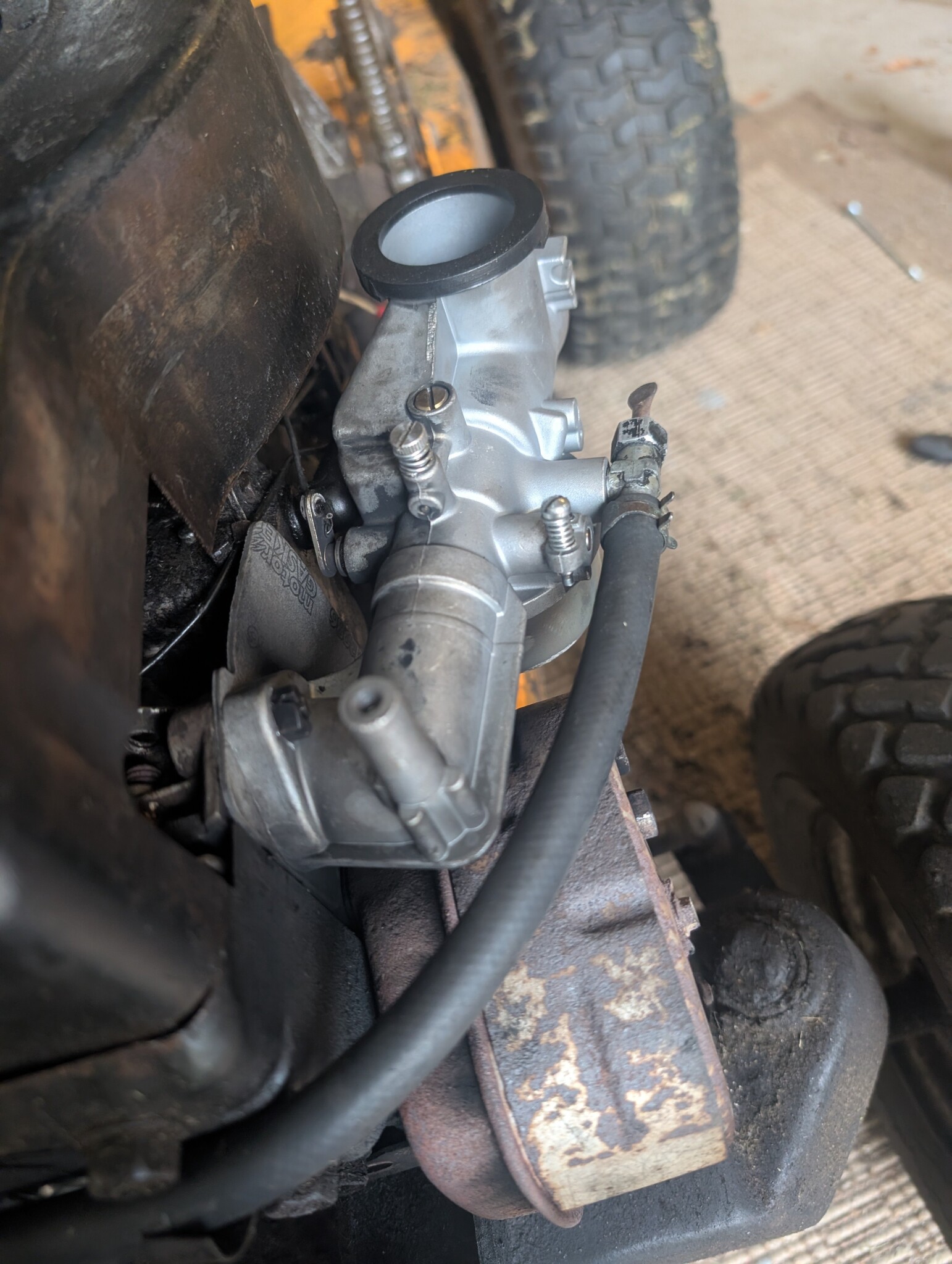

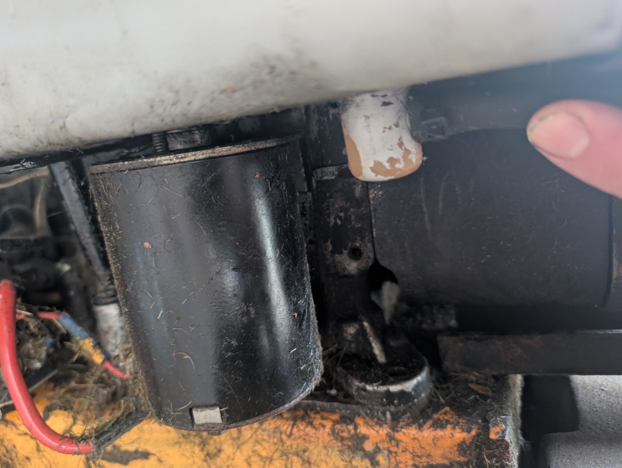

Såhär går den från tanken direkt till förgasare

Hur mycket har du justerat skruvarna på förgasaren? Hur svarar den på gasen när den går? Prova att under någon halv sekund ge fullgas direkt på förgasaren så att du går förbi varvtalsregulatorn.
Det finns ju andra saker som kan få den att gå illa och ryka. Om den får i sig mycket olja brukar det ryka mycket. Hur ser tändstiftet ut? Är det oljigt?
