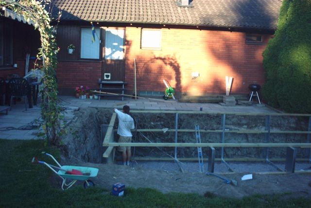

annars kan väl han på bilden med t-shirtbrännan handskyffla... så det där magnecylvita också blir brunt *L* ;D
Det är bara på denna del av källaren som fukten har exploderat under vintern.
PS. han på bilden är för fet att komma ner i diket runt huset!

gräv och kolla... förresten när byggde du poolen? kan du ha fördärvat dräneringen
Han kan ju naturligtvis inte veta om mattan släppt ifrån väggen, det han vet var att det byggdes med dubbla lager, ska gräva en grop där fukten är som värst och se hur det ser ut där.norrlandshus_sthlm skrev:
Poolen påbörjades för 2½ år sen och jag funderade bra mycket på alla rörbitar i betong som kom upp då vi grävde, så detta var alltså dräneringsrören? :
Nerå.... bara skämta lite du ;D..... inget skadat då vi grävde poolen 2½m. ifrån huset, det enda som kom upp av misstag var tele å strömkabel som var utsatt på fel sida av huset vi fick ritning på av stan.....
