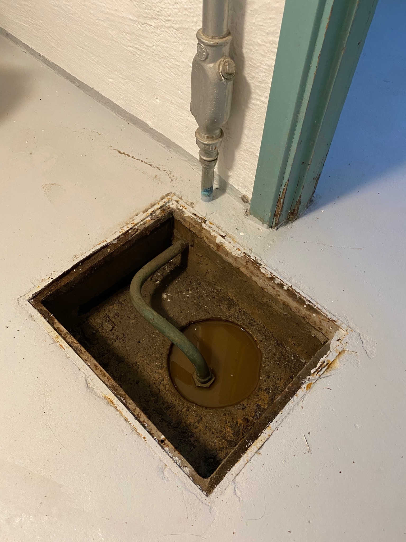

Hej
Vi har köpt ett hus och ska renovera tvättstugan nere i källaren. När vi öppnade en lucka i golvet hittar vi detta. Vi (och rörmokaren) kan inte riktigt förstå vad funktionen är. Är det någon här som har sett detta förut. Tanken är att vi ska bila upp golvet och gjuta igen men det vore bra att veta vad syftet med detta är innan så vi inte förstör något. Avloppsledningen som går ner i golvet är inte inkopplad till något.

Vart går det silvriga röret? Expansionskärl på vinden?
Det är inte inkopplat. Jag antar att det suttit en vattenho eller liknande på väggen tidigare.
Ligger källaren lågt? Det kan vara en ”nödstängning” där en (borttagen) gummiblåsa spärrar avloppet med hjälp av vattentryck om det skulle bli översvämning i området, Det kan också vara en påfyllningsanordning för avlopp som torkar ut/får baksug. Därav vattenlåset på väggen.

Golvet ligger ungefär 1,7 meter under marknivå.

Vad finns under vattenytan?

Fast någonstans tar väl röret som går upp i bildens överkant vägen?

Hela lådan är i plåt. Så under vattenytan är det ca 1cm till botten på lådan. Tillägan kan att lådan är sönderrostad i kanterna.

Röret slutar en bit upp på väggen och har en plastpåse instoppat i öppningen.
Skulle det kunna ha varit en pumpgrop?

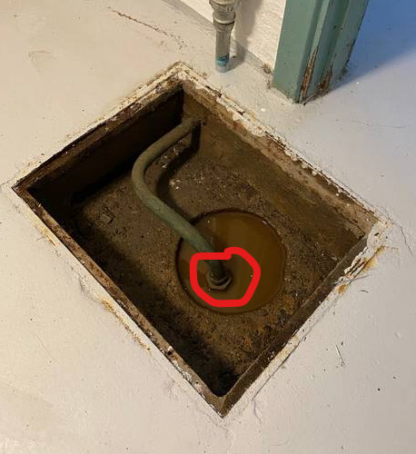

Töm gropen på vatten och kolla vad det kan vara, jag tycker "muttern" som är inringad ser skum ut. Är det ett filter eller är den skruvad i något?
Alltså, hela låda är i plåt. Den runda ringen är en nedsänkning i plåten och botten i ringen är således även den i plåt. Röret sitter fastskruvat i botten med muttern. Jag har inte provat att skruva loss röret än.
En hemmagjord "mini-infiltration" för spillvatten från något tidigare handfat eller dylikt?

Snarare en avskiljare av något slag är min gissning.
Titta efter nummer som 4.8.15.16.23.42
