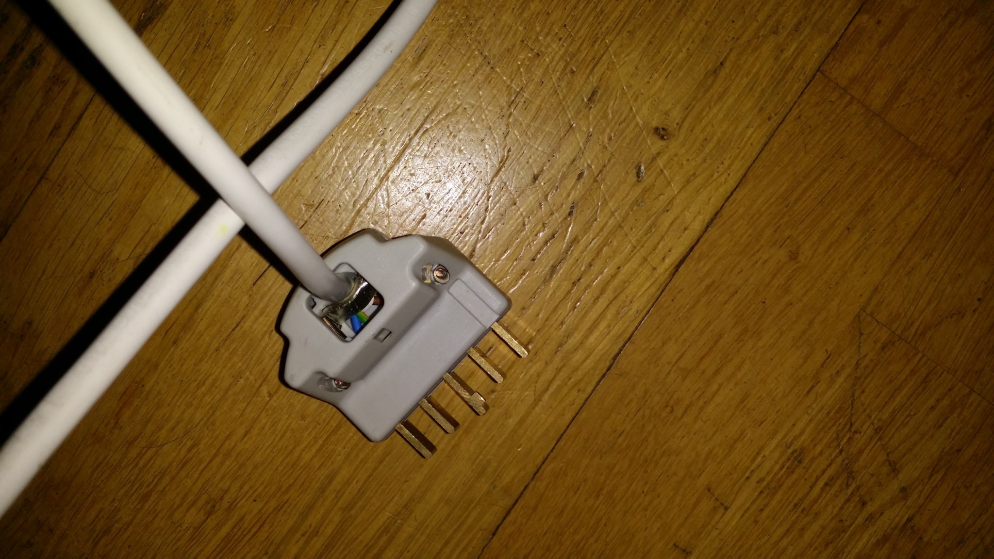

Har köpt en begagnad tvättmaskin med en underlig stickkontakt. Är det någon som vet? 20151029_000645.jpg
Det är högst troligt bara att skruva bort den och sätta dit en vanlig stickpropp. Undantaget är om tvättmaskinen har en trefasanslutning, men det är inte så vanligt. Det ser du i så fall på att det finns fler än tre trådar i sladden.

Det var en rolig kontakt. När man tittar på förstoringen så ser det ut att bara vara tre ledare i men det är svårt att vara helt säker.
När du monterar en vanlig stickpropp på den där måste du vara väldigt noga med att få bra anslutningar. Inga kardeler (de små metalltrådarna som utgör varje ledare) får sticka ut utanför hålet de monteras i. Glöm inte heller dragavlastningen. Tvättmaskiner utgör en ganska stor förbrukare så en dålig kontakt kan leda till stor värmeutveckling och brand som följd.
Dessa var standard i Danmark tidigere för enheter som krävde 16A och/eller 3-fas. Följden är N-L1-PE-L2-L3.
