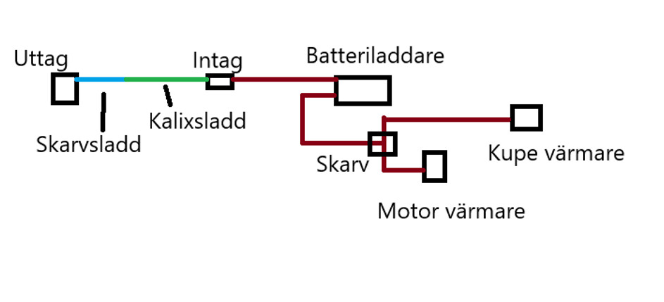

Har en fjärrströmbrytare och i den ett grenkontakt och i den en skarvsladd (dock endast 2 m) till motorvärmaren (500-1000 W?) och kablage i bilen och kupéuttag med värmare (1000 W?). Så sett från vägguttaget till värmaren är det ett halvdussin skarvar. Hur ska man se på detta rent elsäkerhetsmässigt?

Det bör inte vara ett problem.
Ett tips, när du kört en stund typ en timma känn med handen på kontakter och Kabelanslutningar efter varmgång.
Svagt jummet inga problem, men är det varmt på gränsen till att det bränns då är det inte bra , luktar det bränt avbryt direkt!

Som jag räknade upp + de i motorrummet. Det blir väl i praktiken åtta övergångar innan kupéfläkten äntligen får sin kräm. Inte så konstigt egentligen, men det uppstod en liten fundering kring saken. Och just detta med varmgång i delvis gammal utrustning.

Tyckte med det lät mkt men sen räknade jag på hur jag kopplat ihop mitt, och såhär ser det ut, har funkat i 8 år nu. Man får såklart se till att alla skarvar sitter korrekt. jag brukar minst känna på allt vid årlig service. Se till att kontaktpinnarna vid intaget inte har ärgat för mkt.
Om jag inte misstolkat din fråga totalt.
  • Diagram över ett elanslutningssystem med uttag, intag, batteriladdare, kupe- och motorvärmare, samt skarv- och Kalixsladd.

Spontant skulle jag säga att det är fjärrmottagaren med sitt relä och kretskortsbanor som kan utgöra ett problemet här.
Finns en del exempel på varmgång i sådana produkter. Kolla spec för mottagaren och håll dig en bit ifrån max.belastningen den är specad för.

Bra - det var inte minst det jag tänkte på. Det är en Cleverio som ska tåla 2300 W och beroende på effekt i elementen kan vi hamna i den räjongen. Därefter är det en rad skarvar/övergångar...
