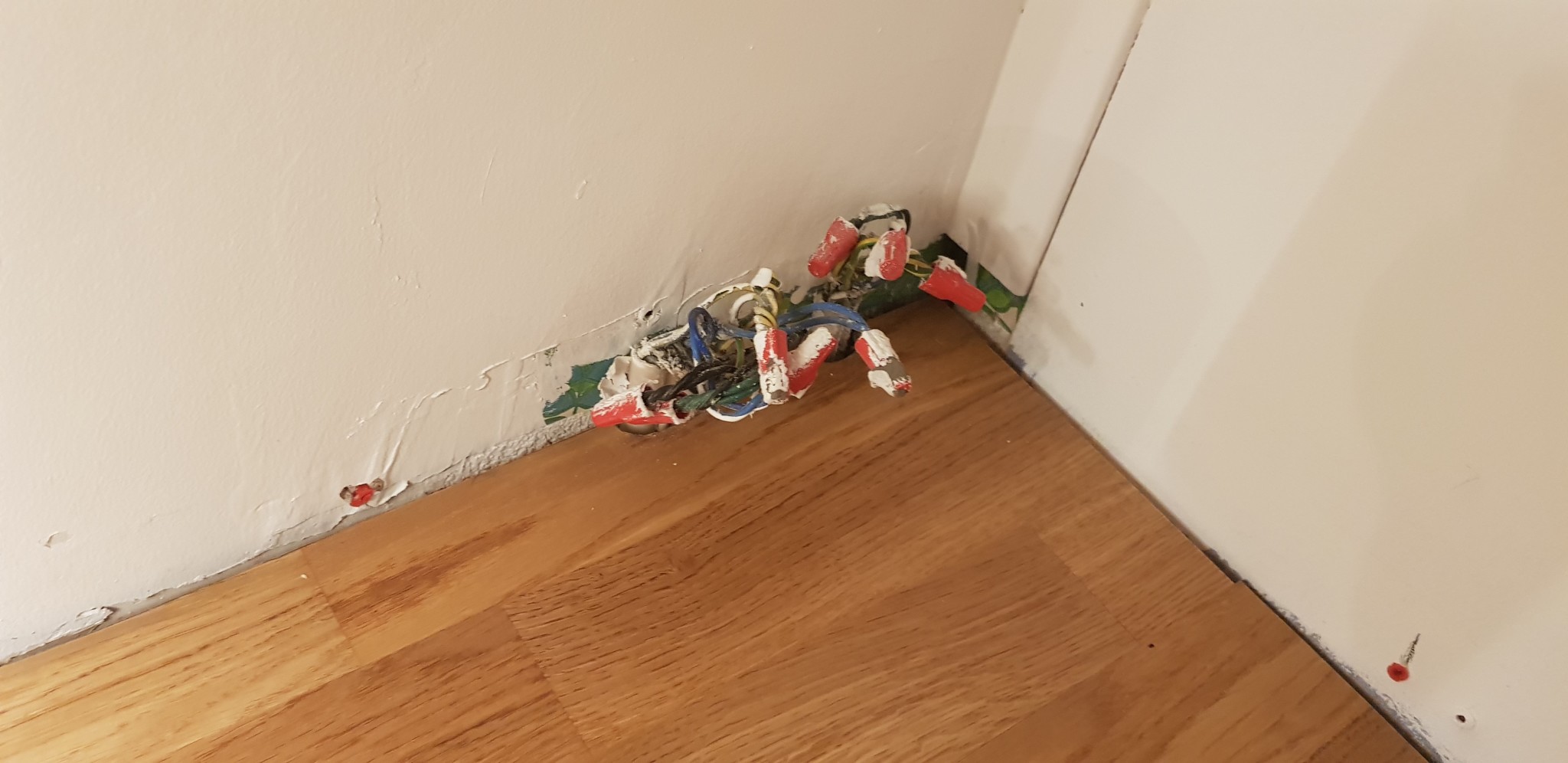

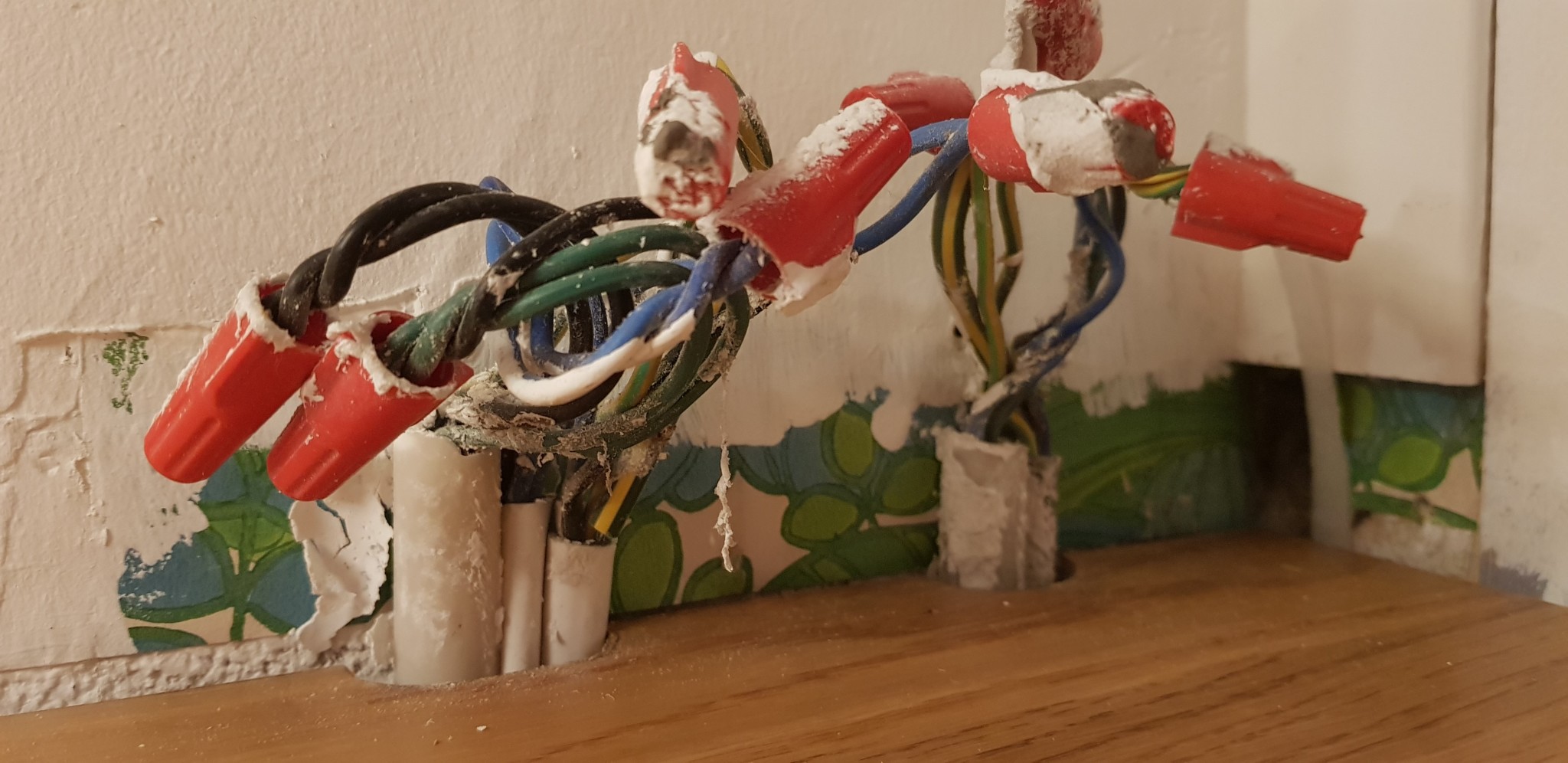

I min lägenhet kommer lösa kablar från golvet som på bild. Nu skall jag sätta nya socklar och vet inte hur jag skall göra i detta hörn. Innan fanns en box byggd av golvlister. Inte så snyggt...
Några idéer hur man kan lösa detta på ett snyggt sätt?
Förstår faktiskt inte varför man gjort så. I övriga rummet ser det lika ut fast med eluttag och sockeldosor. Det förstår jag. Men varför lägger man kopplingar som på bilden utan någon funktion mer än vidarekoppling?

Tjaaa.. Något snyggt sätt vet jag inte. Det enda godkända är att sätta ett par kopplingsdosor som rören får gå in i.
