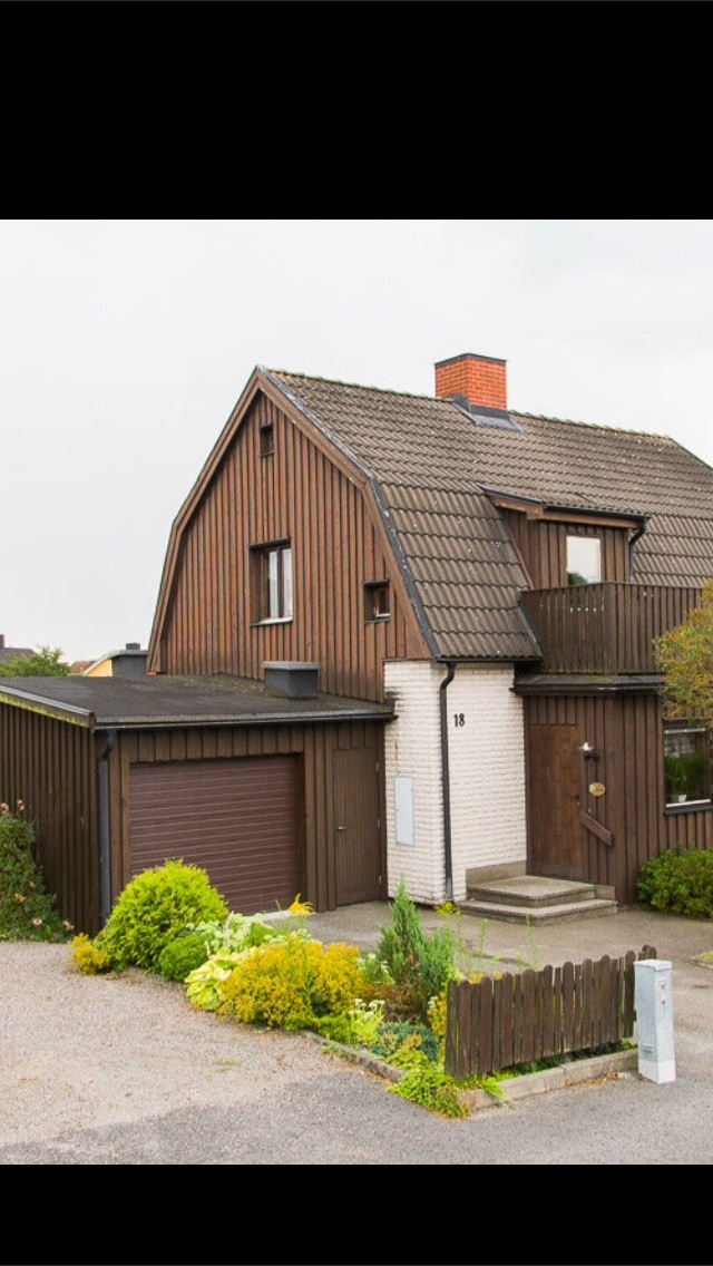

Sen undrar jag över fasaden. Se bild. Säkert trähus från början, nu vitt (mexi?)tegel och träpanel på gavlarna. Men kolla bilden. Hur träpanelen på ena sidan är helt assymmetrisk och går över i garaget. Har sällan skådat nåt så fult
Varför har man gjort såhär? Vad kan man göra åt det?

Fråga 1..Varför..Troligtvis för ägaren tyckte det var tidsenligt och snyggt.
Fråga 2. Åtgärd..Ta bort mexiteglet (eller spikteglet) ersätt med panel , måla om huset.
Tycker själv inte det ser så illa ut men det kan bero på att mitt enplanshus har i princip samma utförande med spiktegel och panel.

Träpanelen är troligen nerdragen, då det inte är möjligt att fortsätta med teglet ovanpå garagetaket. (inte tillräckligt stabilt underlag)
Om tegelväggen hade funnits före garagebygget så hade man förmodligen inte behövt göra denna kompromiss.
Är det så att tegelväggen finns bakom den nerdragna panelen så kan man ganska lätt såga panelkanten rak, men det medför förmodligen lite plåtjobb för att få garagetaket att täta mot väggen.
