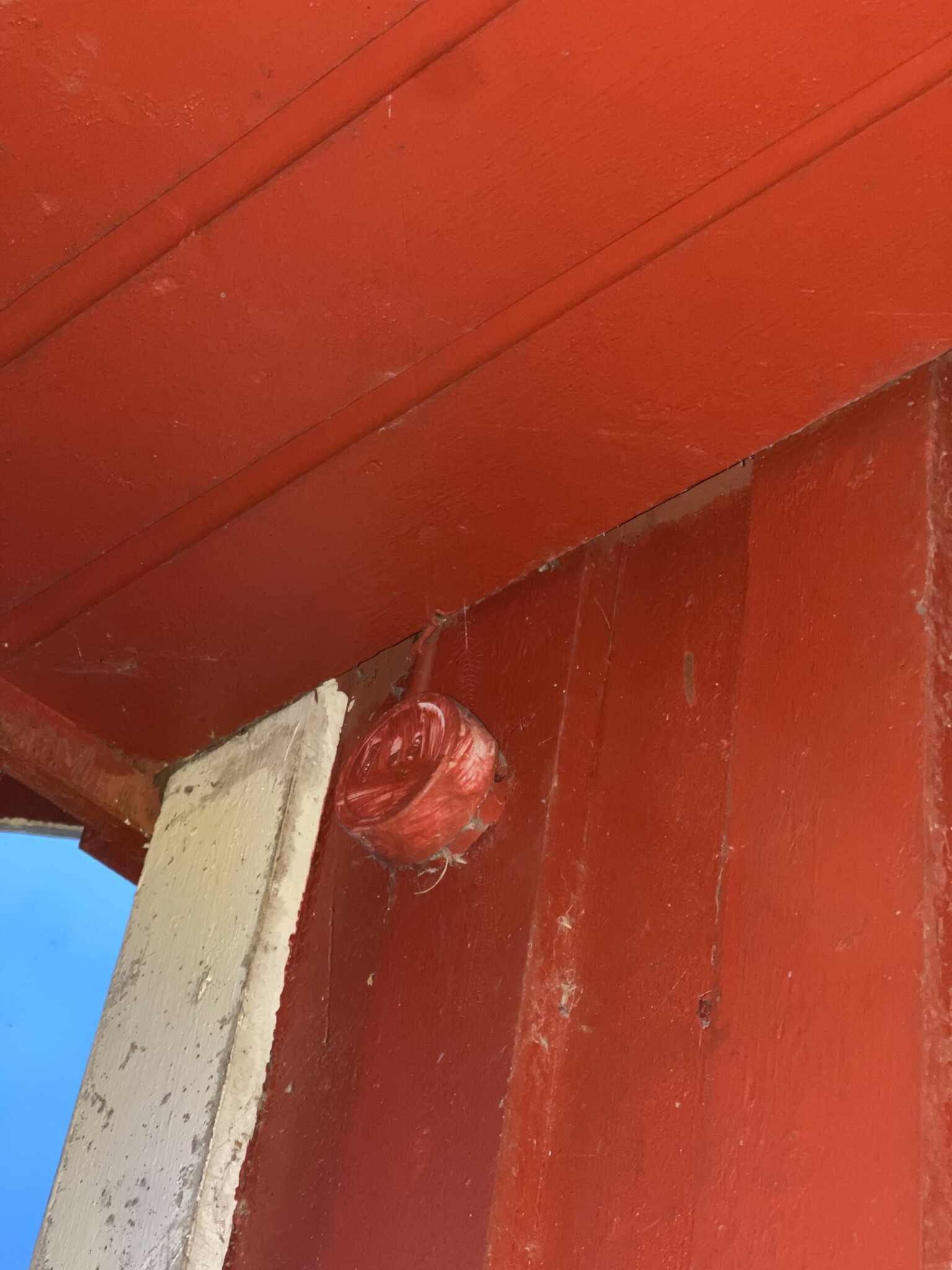

M Mikaeel28 #1 Medlem · 2 inlägg 21 aug 2025 20:58 Mikaeel28 Medlem 2 inlägg 21 aug 2025 20:58 #1 Någon som vet vad detta är? Sitter på fasaden utanför köket. Inloggade ser högupplösta bilder Logga in Skapa konto Gratis och tar endast 30 sekunder
L Leif i Skåne #2 Husägare · Skåne · 5 413 inlägg 21 aug 2025 23:01 Leif i Skåne Husägare Skåne 5 413 inlägg 21 aug 2025 23:01 #2 Utetemp givare troligen. Med denna regelerar värmecentralen temperaturen ut till värmeelementen. På vintern kanske 45° på försommar bara 25°
M Mikaeel28 #3 Medlem · 2 inlägg 21 aug 2025 23:23 Mikaeel28 Medlem 2 inlägg 21 aug 2025 23:23 #3 L Leif i Skåne skrev: Utetemp givare troligen. Med denna regelerar värmecentralen temperaturen ut till värmeelementen. På vintern kanske 45° på försommar bara 25° Tack, låter rimligt!
