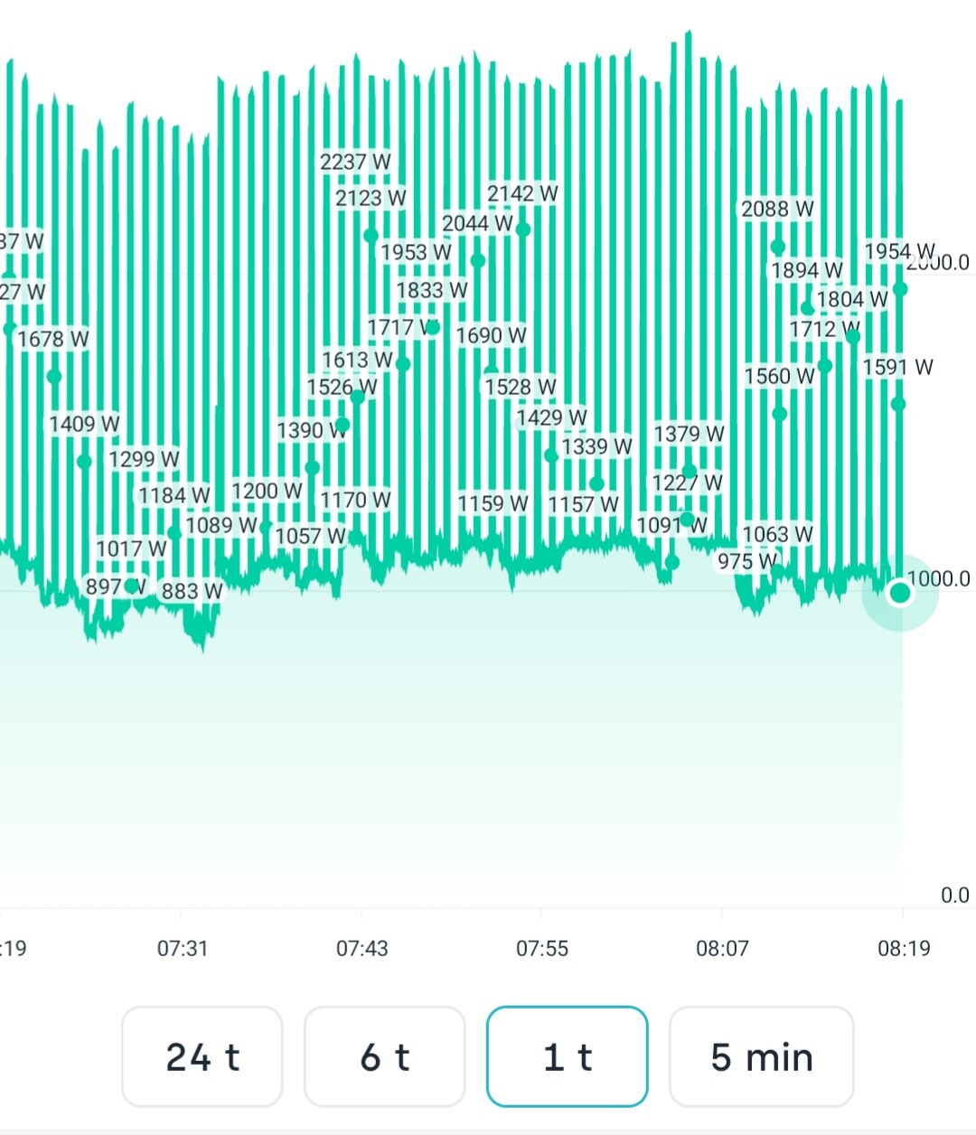

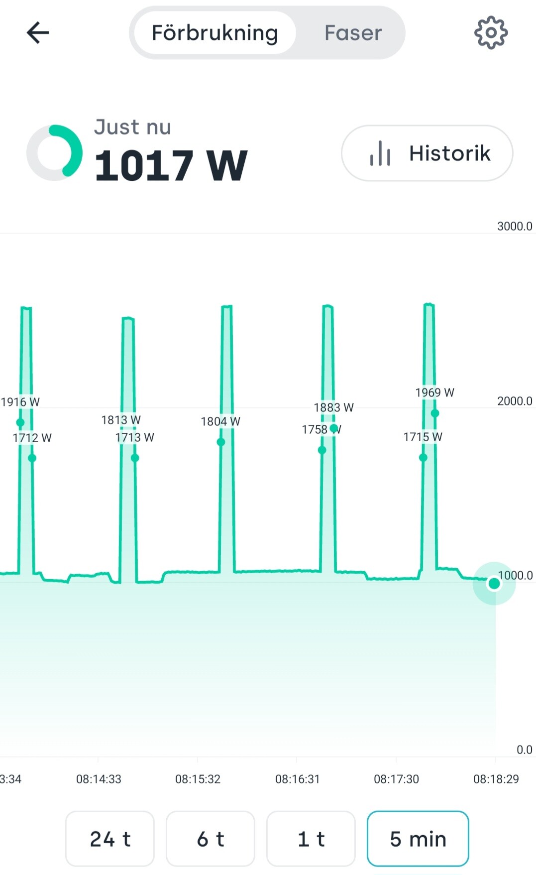

Hejsan,
vi installerade ett Systemair VSR300 FTX aggregat för ett par år sedan. Ser nu genom Tibber att elförbrukningen ser skum ut, ska det verkligen se ut såhär? Jag har inte hittat något sätt att slå av värmaren, utan har den inställd på lägsta temperatur (12c). Jag har provat att slå av aggregatet och då försvinner spikarna helt i elförbrukningen. Väldigt tacksam för er hjälp!

Ser ut som en normal styrning av elvärmare. Ser likadant ut med direktverkande element eller golvvärme, det är inte smartare styrning än så tyvärr
Max effekt under kortare eller längre perioder. Ser ut att vara ganska korta cykler dock, men det är det kanske när man inte har så stor massa att värma. Har du ett oljefyllt element kan man ju låta värmaren gå nån minut utan att något drastiskt händer, med värmeslingor i en luftkanal så räcker det kanske med några sekunder för att slingan ska bli riktigt varm (för att sen kylas ner av luftflödet).
Om det inte sett ut så tidigare, har du lågt flöde i systemet kanske?
Om det går att tvinga avstängd värmare vet jag dock inte.

Jag kan inte direkt svara på din fråga, men hur länge har du haft börvärdet på 12C och har du koll på hur börvärdet påverkar värmeåtervinningen på ditt aggregat?
Om jag ställer mitt Östbergaggregat på 15C (vilket är lägsta) kommer det att försöka leverera just 15C, den slutar alltså värmeåtervinna tills tilluften är 15C.
