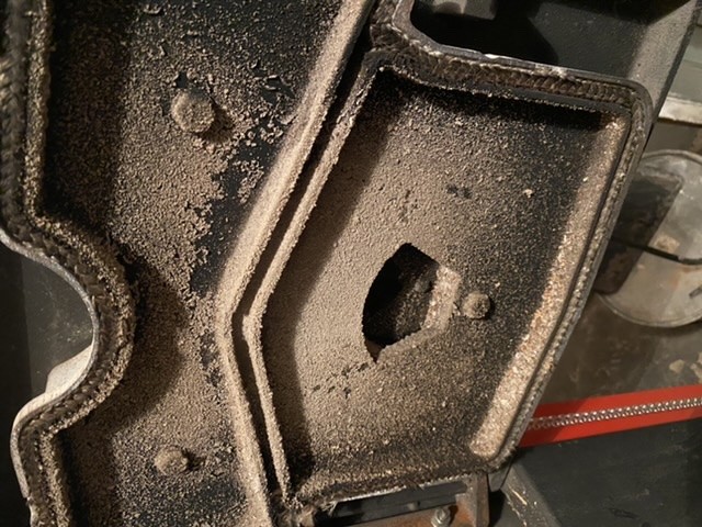

Vi har haft huset i 2 år och eldat mest med björk men blandat upp det med blandved som låg kvar efter förra ägaren.
Pannan är en Viadrus U22.
Efter lärt känna pannan så har pannan sett jättefin ut på insidan, sotaren har också sagt det.
Men nu när blandveden är slut och vi har eldat enbart med björk så har det blivit mycket aska i den, se bilderna.
Va säger ni om det?
Inre del av en Viadrus U22-panna täckt av aska som visar på förbränning av enbart björkved.
Inuti en Viadrus U22-panna med synlig askansamling och sot.
Vet inte varför bilderna hamna på sidan..

Askan skall ut varje vecka, innan dess drar man med en "viska" fyrkantig stålborste med långt skaft i öppningar längst upp,för att få upp verkningsgraden.
Vill man få upp verkningsgraden slänger man ut kokspannan och installerar en vedpanna.
Leif i Skåne
Du får sota ur och göra avkok på björkaskan och sälja till hälsokostfanatiker.
Hade viskat ur några gånger tidigare.
Aldrig sett just den fina mjöl askan tidigare, har inte sett den efteråt heller i den mängden. tack för svaret
Skulle gissa på syreöverskott.
Okej, får testa att strypa lite om jag ser det igen
kest
En vedpanna måste ha luftöverskott.
  • Wow
kest
Nja, nog justerar jag tilluften för att kontrollera förbränningen. dvs jag stryper den ibland för att göra förbränningen långsammare.
Kanske inte det effektivaste/miljömässiga sättet men nog är många eldstäder gjorda så?
/ATW
Ja, primärluften. Men slutförbränningen måste ha överskott på syre. Annars blir det inte bra.
kest
