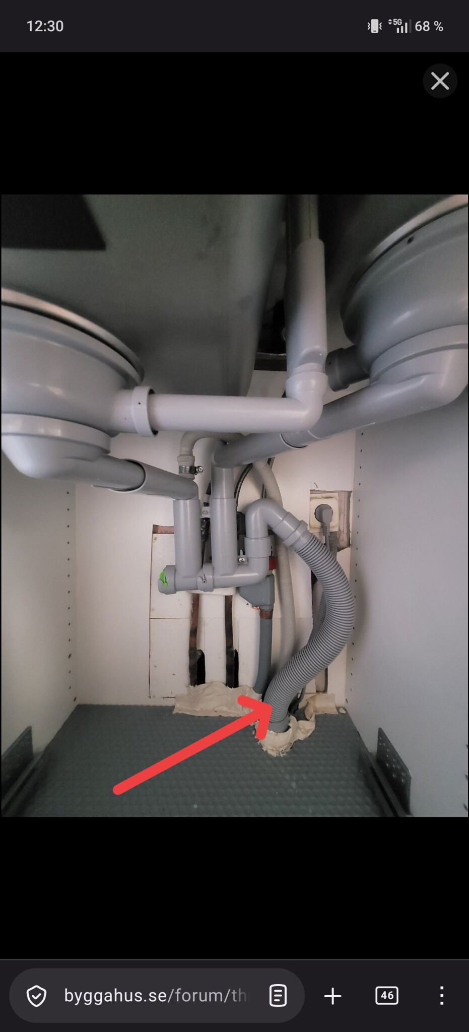

F Fideliox #16 Husägare · Skåne · 3 480 inlägg 7 aug 07:45 Fideliox Husägare Skåne 3 480 inlägg 7 aug 07:45 #16 J Johanna.bodin skrev: Nu har jag lagt hela eftermiddagen på att skriva isär precis allt. Inte stopp någonstans ovanför avloppet i golvet. Tröttsamt Isåfall är det stopp längre ner. Du kan dra upp slangen ur avloppsröret och prova spola med en trädgårdsslang och/eller använda ett rensband. Inloggade ser högupplösta bilder Logga in Skapa konto Gratis och tar endast 30 sekunder
