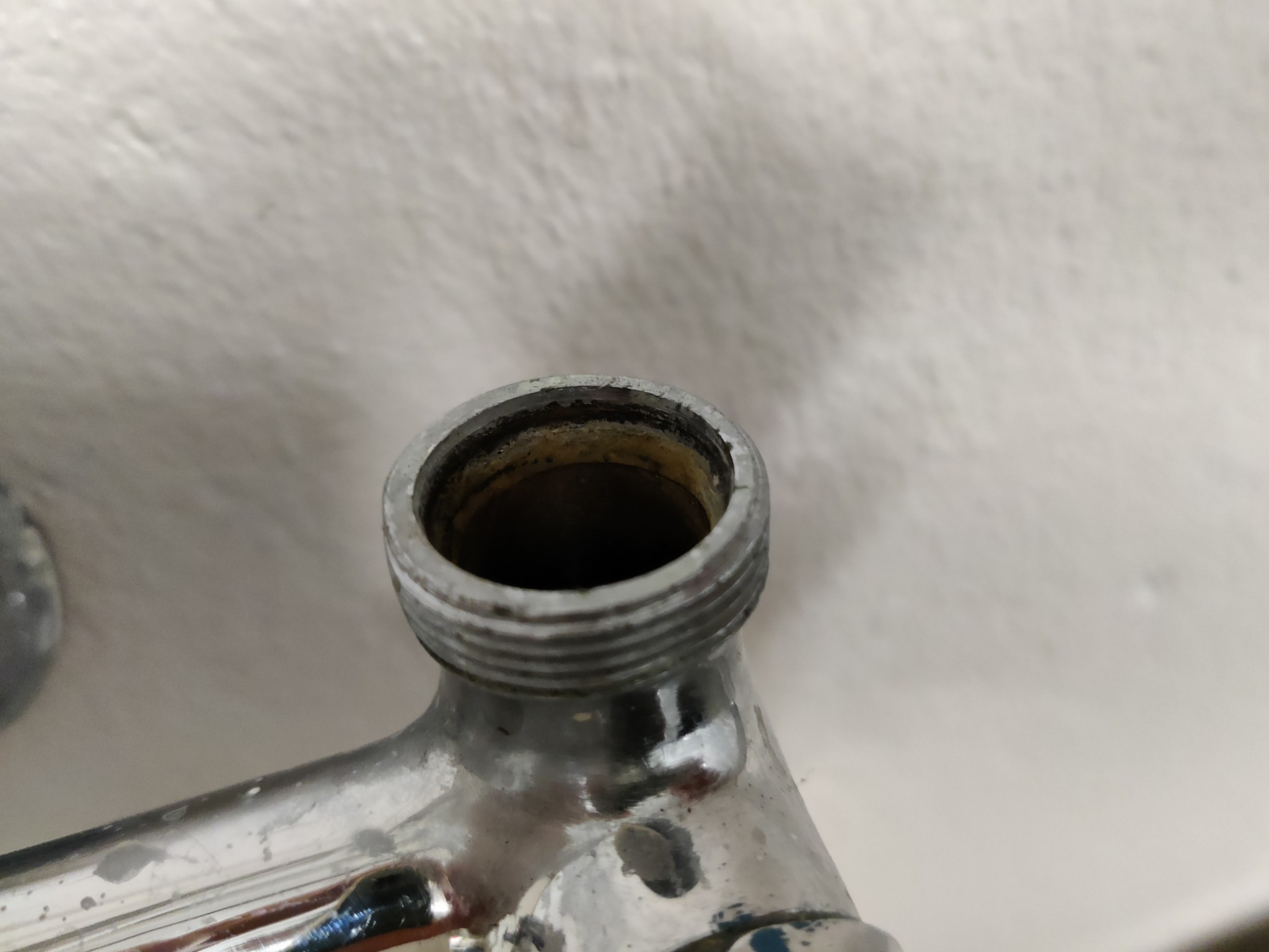

Har en snygg men gammal kran/blandare i tvättstugan som jag försöker koppla in nyare rör till.
Inloppen för vattnet i blandaren har utvändig M26 gänga och insidan är konisk.
i änden av rören sitter en konisk rördel som pressas på plats i blandaren med ringmutter.
Kort sagt en gammal klämkoppling.
Nu behöver jag hitta ersättare för dessa koniska rörändar.
Kallvattnet har bytts ut för x år sedan och monterades en rördel med utv 1/2" gänga så det går att ansluta till vad man vill.
varmvattnet däremot har en liknande rörände som är fastlödd mot en konade delen. Inga gängor.
Jag jagar alltså en sån rördel som sitter i i änden av kallvattenledningen in i blandaren.
Var kan man hitta något sådant?

Hej.
Ja nån typ av konkoppling är det ju. Frågan är vilja dimensioner.

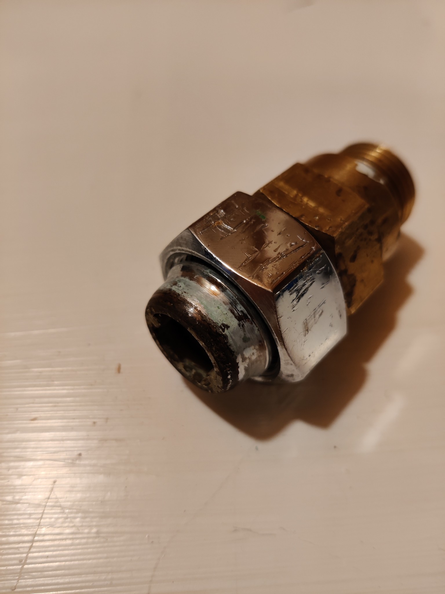

Plockade efter mycket om och men kiss den ena kopplingen, se bilder.
Jag hittar övergångsnipplar med utv M26 och noterar att de är koniska på samma sätt men det hjälper inte mig. Jag behöver ju konan.

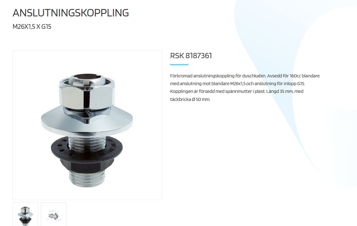

Använd då hellre M26-kopplingar från Trio Perfekta som är för tappvatten för att komma vidare från M26 till G15.
https://www.trio-perfekta.se/vvs-pr...ar-1/for-160-cc-1/8187361-anslutningskoppling
Jo då.Krilleman skrev:
"Rak hylsa med mutter
(Kon/sfärkoppling enl SMS)
För värme- och tappvattenanläggningar"
Nippeln tillverkad av A-metal., den mässingslegering som Imi (TA) använder till sin produkter för tappvatten.
Det svarvade spåret på nippel visar att den är tillverkad av A-metal.
Råförkromad (förnicklad) brukar jag aldrig sätta på tappvatten, dessutom säger produktbladet att den är för värmssystem, jag kikade inte mer än så.Magrand skrev:
Dessutom är gänga sk. lättrad, dvs förberedd för lin+locher.
Att välja blankfökromat på tappvatten är alltid rätt väg att gå oavsett.
