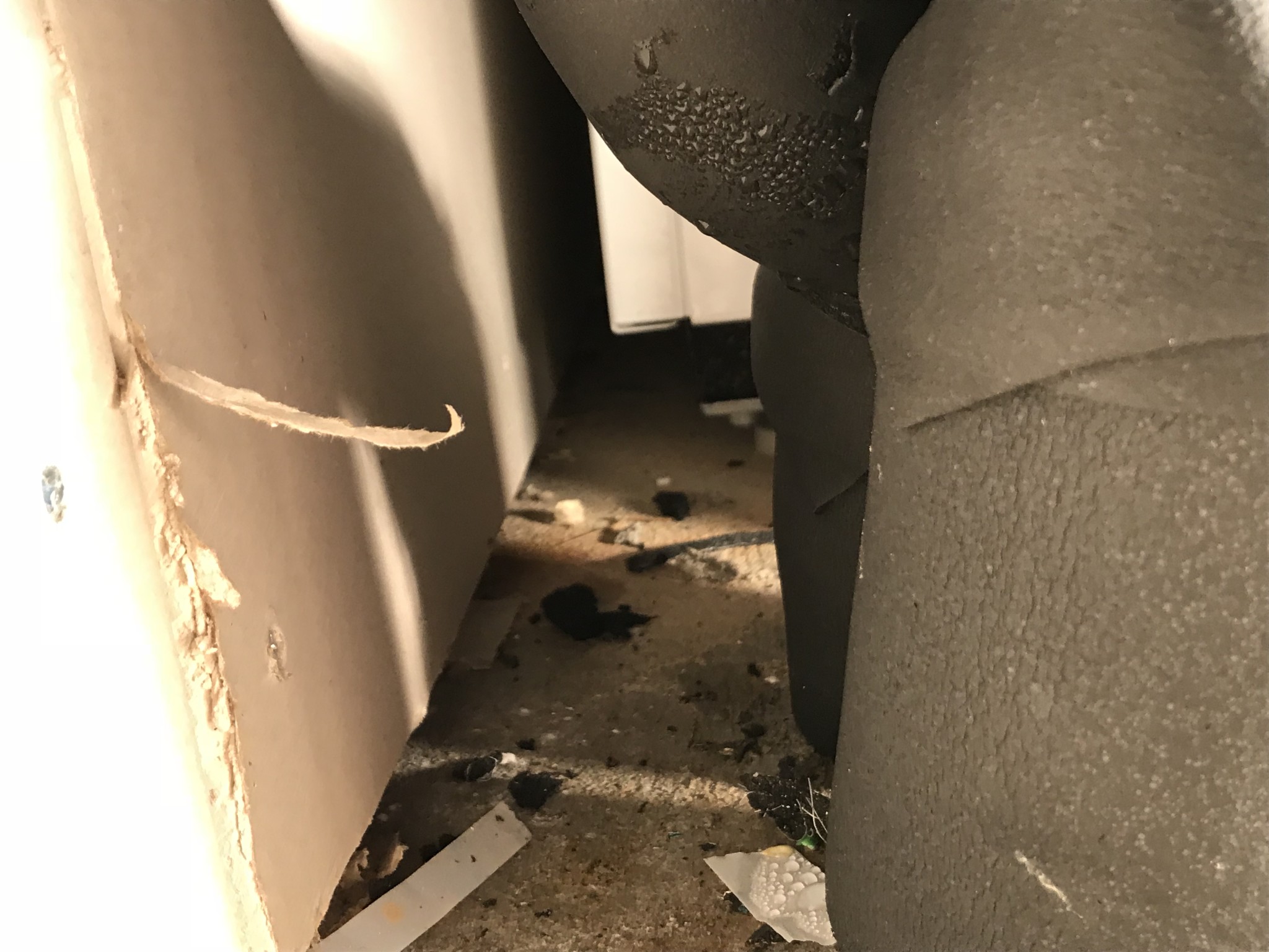

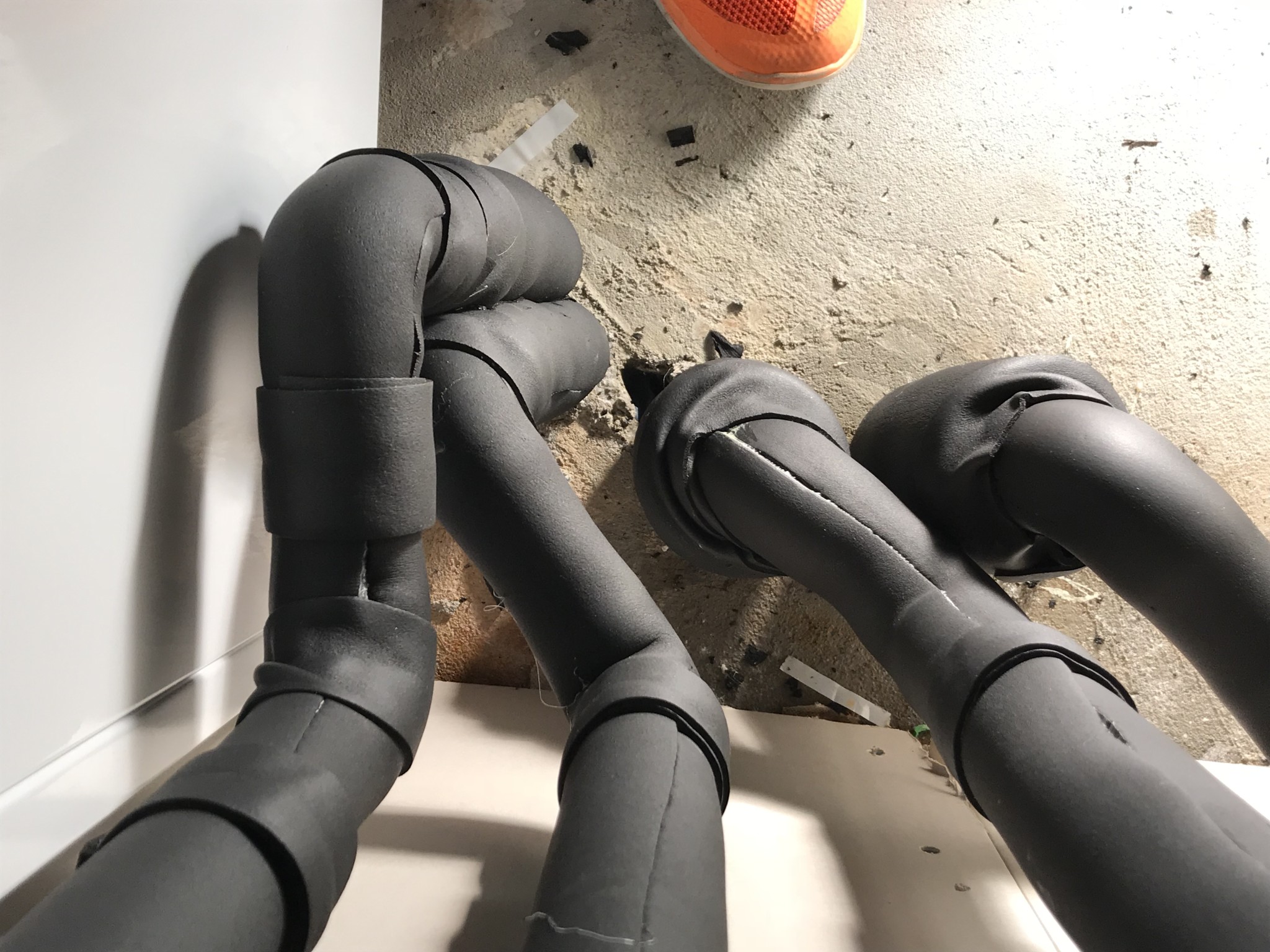

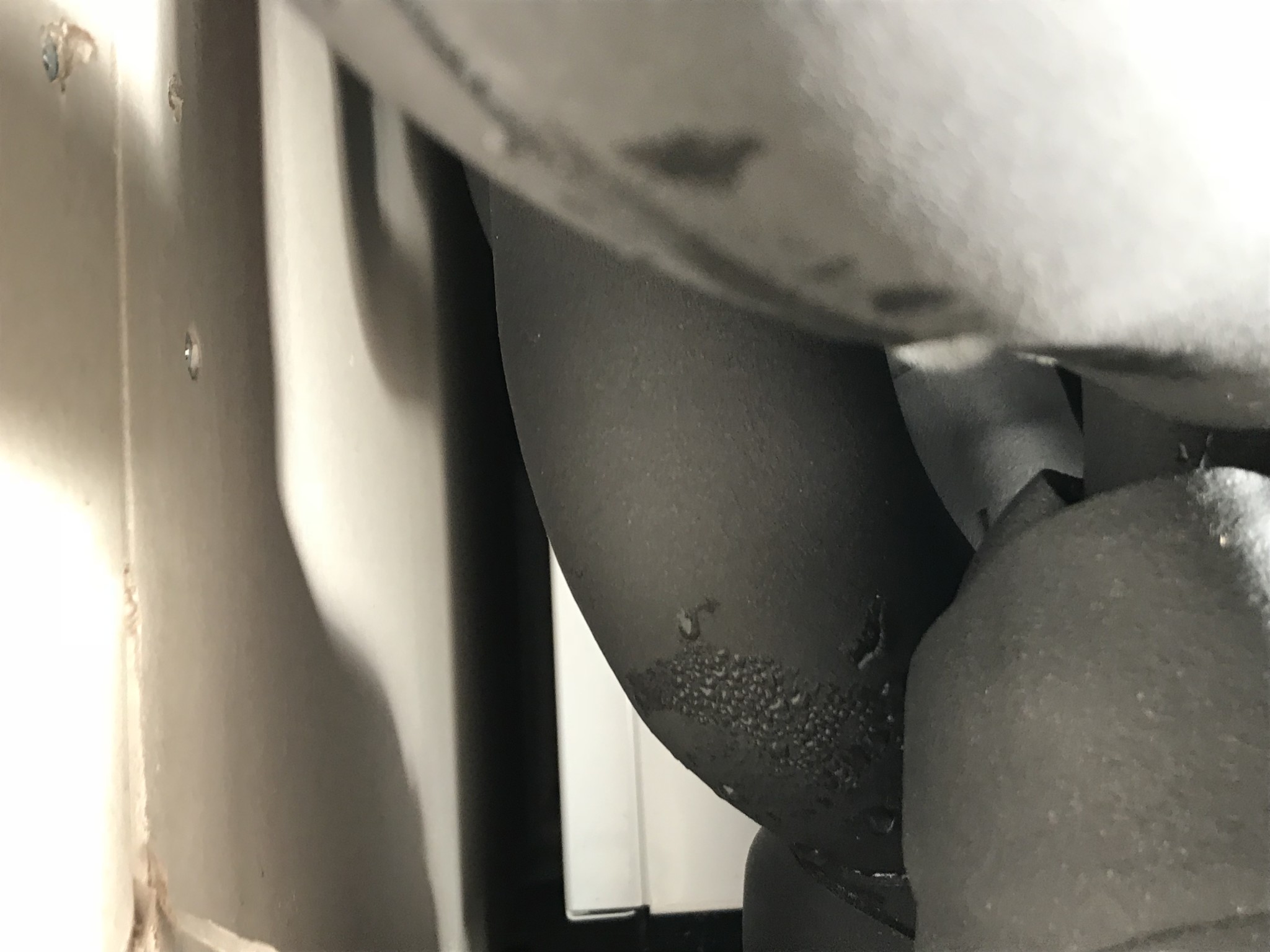

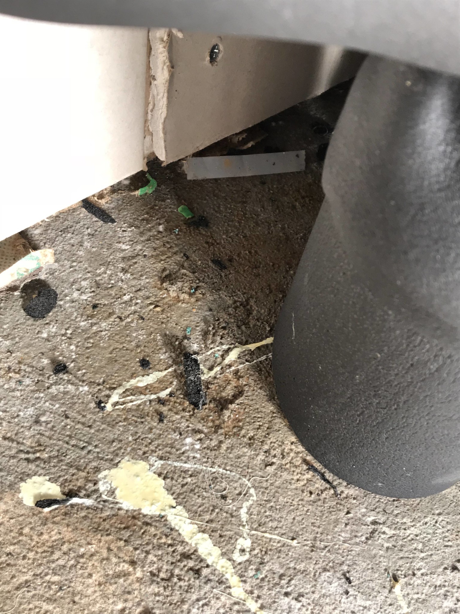

Kondensvatten, konstant blött under rören till pumpen
Ser något bättre ut än innan.S specter skrev:[bild] [bild] [bild] [bild]
Nu har VVSaren varit här och isolerat om rören.
Han skalade av nedersta metern typ.
Satte dit ny armaflex och limmade.
Det är nu betydligt bättre än innan.
Men man ser fortfarande att det är blött.
Dels en blöt ring i betongplattan runt en rör.
Man känner även att det är blött/fuktigt om man tar handen bakom kröken långt ner på rören.
Man ser väta på ngt vred också.
Lägger upp några bilder.
Vad tror man om det?
Lär kondensera fortfarande. Syns ganska tydligt att han inte vet vad han håller på med. För sådär mycket tejp ska man inte behöva använda om man gjort rätt. Han har ju i princip isolerat rören med tejp.
Jag förmodar att han inte har limmat heller?
T Touchofred skrev:
Jo han har limmat vet jag, han höll på rätt mkt med limmet.
Men det känns ju inte så bra.
Nu ikväll var det ännu blötare.
Argghhh, vad ska man göra liksom?
Lägger upp några nya bilder från ikväll.
