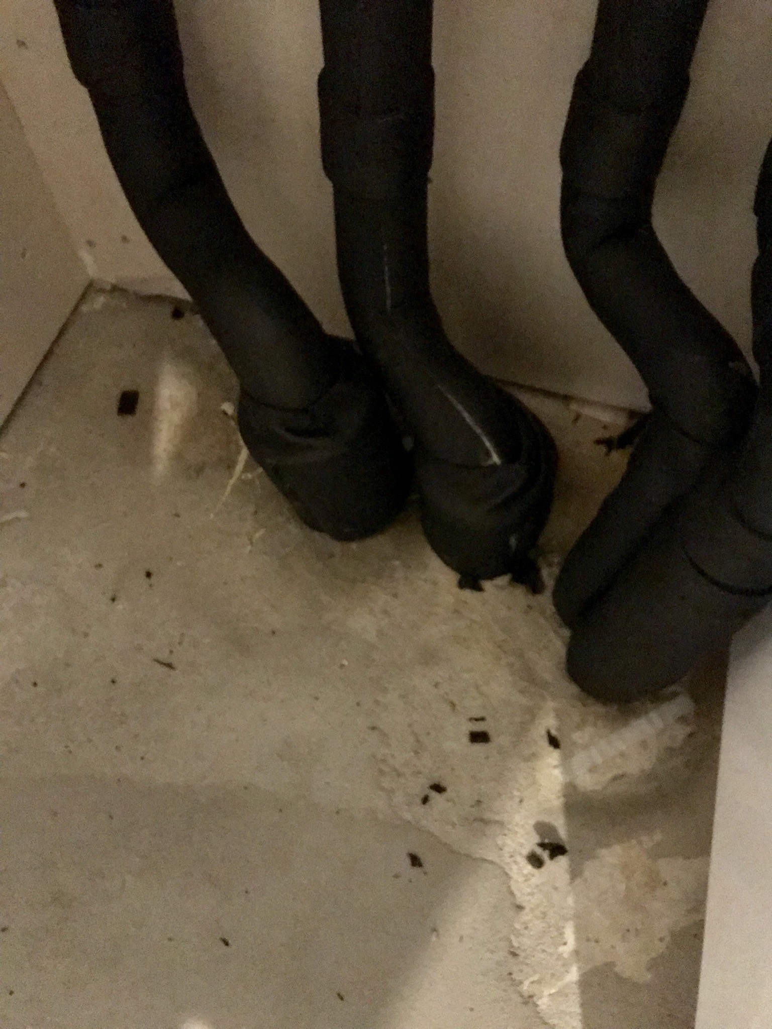

Kondensvatten, konstant blött under rören till pumpen

Jag har påtalat att det nu är konstant blött och att det måste lösas snart.
Bifogar bild på hur det ser ut nu ner mot plattan och rörgenomföringarna.
Som synes, blött.
Han ska återkomma med lösning säger han.
Som synes, blött.
Hoppas lösningen han har är att göra om allt. Annars är det ingen lösning skulle jag vilja påstå. För det där går inte att rädda med tejp.

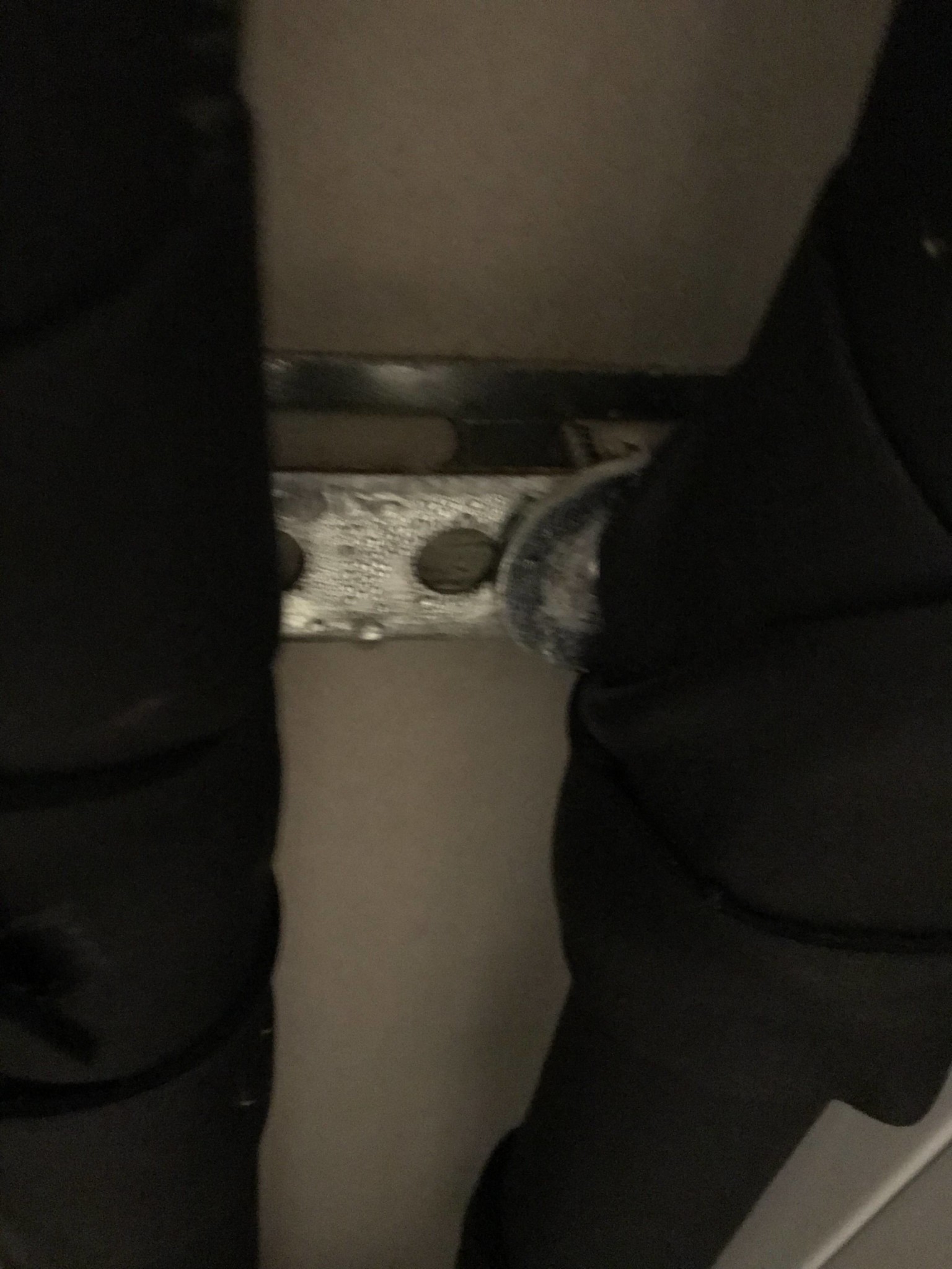

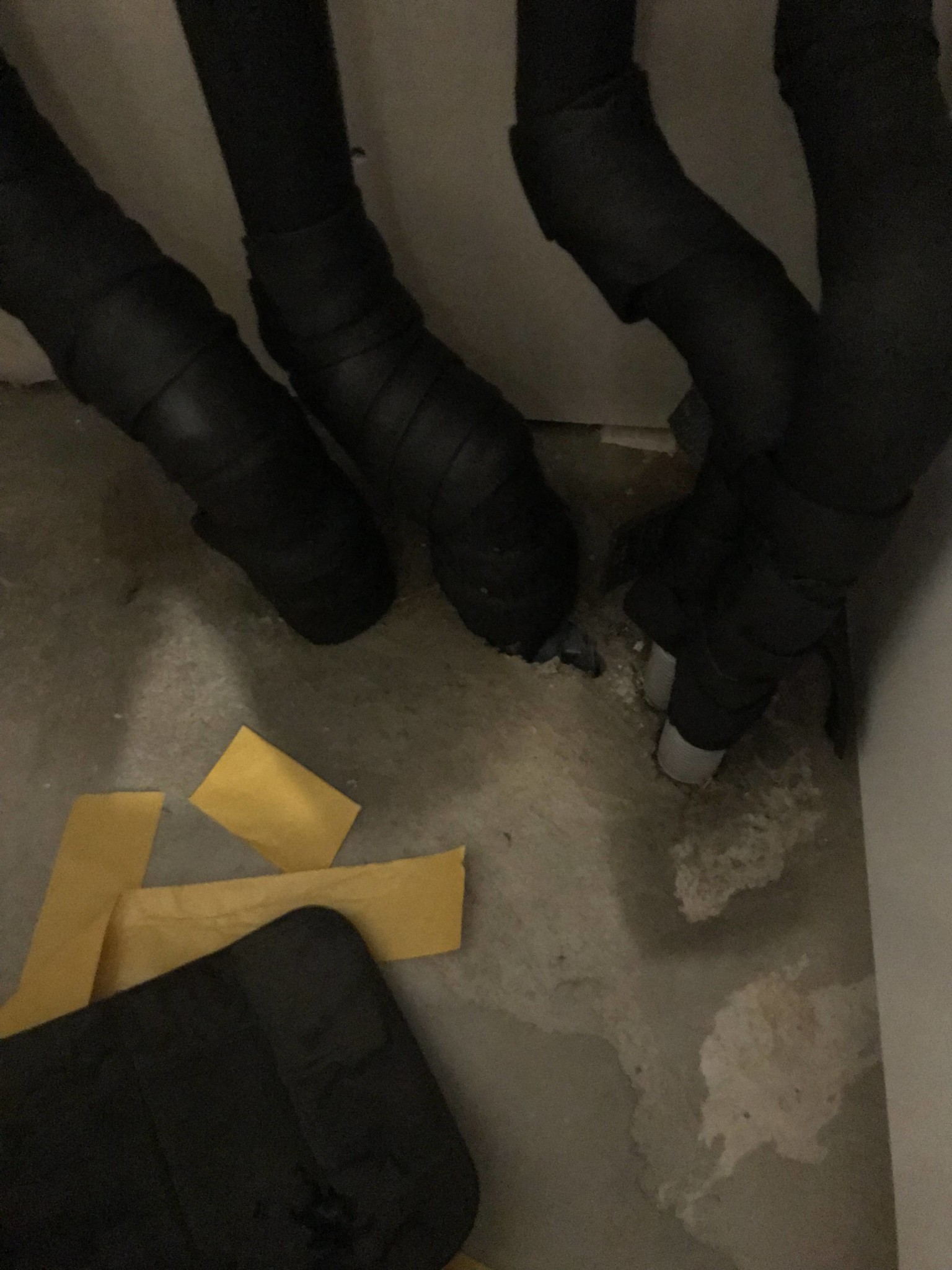

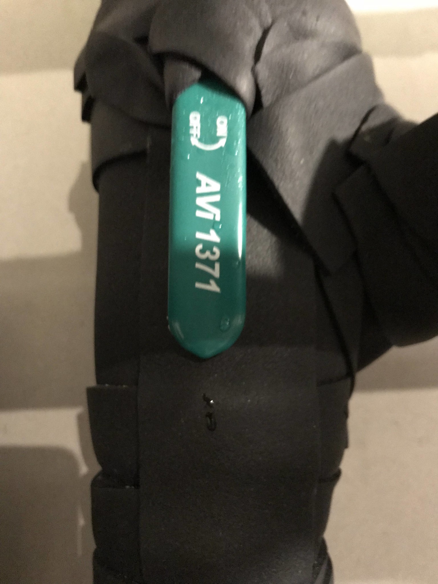

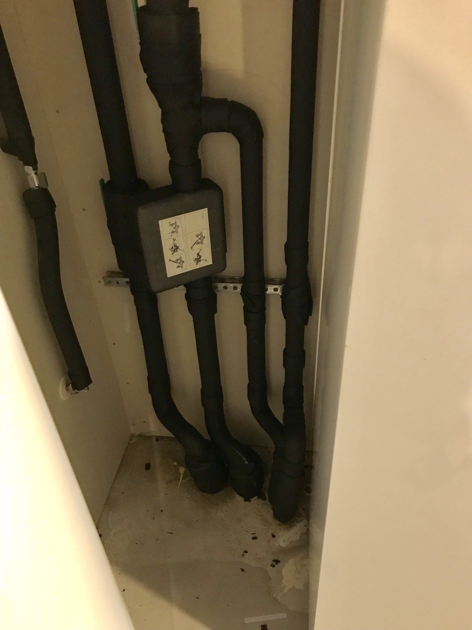

Nu har VVSaren varit här och isolerat om rören.
Han skalade av nedersta metern typ.
Satte dit ny armaflex och limmade.
Det är nu betydligt bättre än innan.
Men man ser fortfarande att det är blött.
Dels en blöt ring i betongplattan runt en rör.
Man känner även att det är blött/fuktigt om man tar handen bakom kröken långt ner på rören.
Man ser väta på ngt vred också.
Lägger upp några bilder.
Vad tror man om det?
