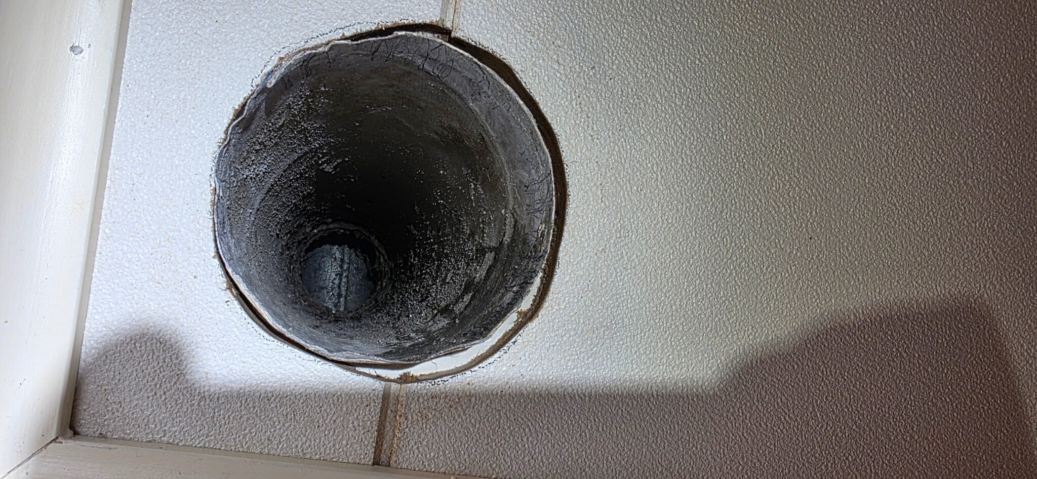

Kondensproblem på kallvind

I badrummet som det droppar ur, är där vi duschar. Så blir mycket fukt i det rummet. Kanske det vattnet aldrig försvinner helt?
Bild på röret på badrummet där det droppar ifrån. Har känt runt på utsidan. Inte märkt av någon fukt. Inte heller sett varifrån det droppar. Men ska undersöka det vidare.
Svårt att se på bilden. Men om man kollar brevid röret så ser taket missfärgat ut. Har inte reflekterat på om det är nytt eller varit så länge.

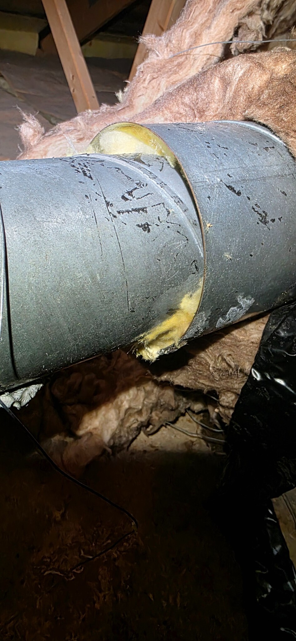

Efter ha torkat vattenfläcken på vinden med en fläkt, så stängde jag av den för kvällen. En timme senare hade det tillkommit en ny vattenfläck.
Tog då och öppnade upp isoleringen och kände längre bort på röret. Kändes väldigt fuktigt på ett ställe, kände också massa tejp. Så gissar att det är en skarv där som inte är helt tät. Så kanske fukten följt med röret ner till vindens golv.
Får nog inhandla både isoleringstrumpa och passande tejp. Så kanske jag kan riva, tejpa och lösa detta problem, åtminstone tillfälligt.
Någon kanske försökt täta där innan? finns ju skarvar att köpa för en billig peng så får du skarven tätare. Sen blir de ju aldrig så tätt så de kan transportera vatten..M Mjauet skrev:Ja, ska uppdatera så gott det går. Finns inget värre än trådar där svaret aldrig dyker upp. 🤪
Jag vet inte hur vanligt det är men jag tycker det ser helt fel ut. Det är väl två olika dimensioner på rör. Dra dit en dimensionsövergång så skarven blir tät. Känns ju inte så konstigt att det blir kondens av all luft som flödar ut där mot den kalla vindenM Mjauet skrev:
Problemet tycks ha varit en dålig kondensator i frånluftsfläkten. Efter byte av den hör man fläkten. Samt toapapper-testet på frånluftsdonet fungerar mycket bättre.M Maffebygg skrev:
Vi får se om kondensen försvinner. Isåfall lär nästa steg vara att få rörskarven lite tätare, plus ta bort den gamla blöta isoleringen och byta till ny fräsch.
