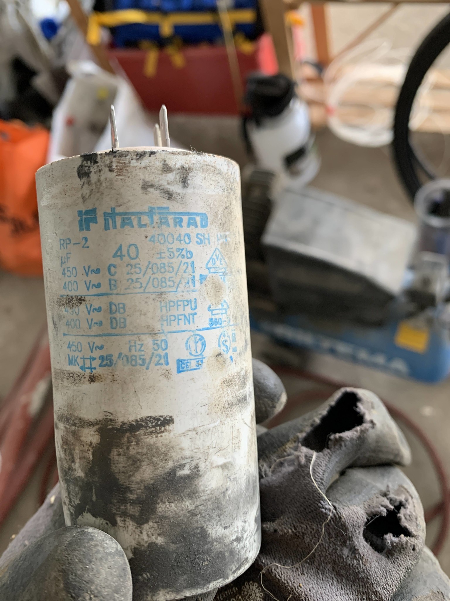

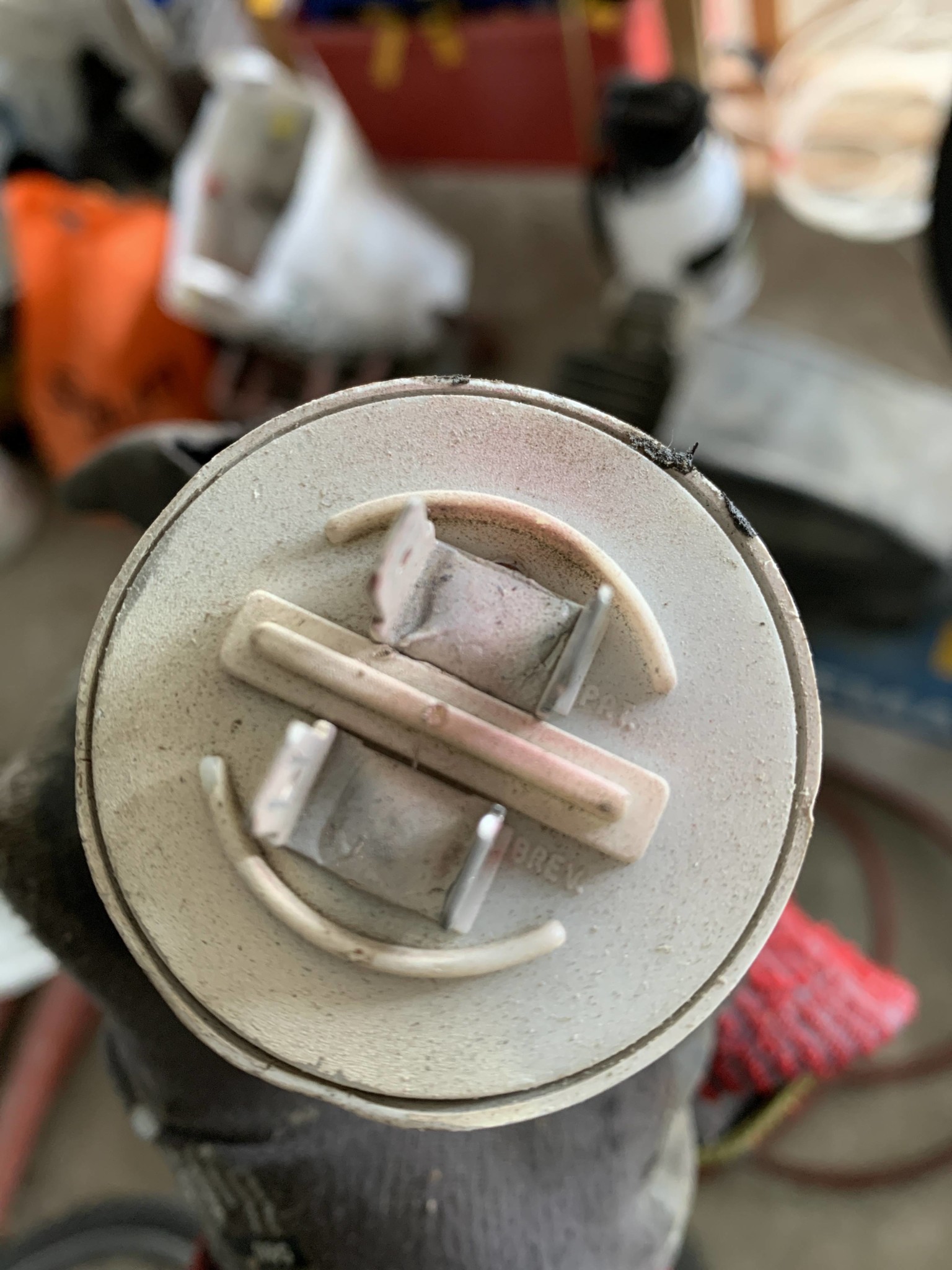

tror denna är kass, satt på en kompressor jag har satt en blå kabel där det står PAT. o en brun på BREV. kompressorn vill ej starta , men vet ej vad pat o brev betyder.. sedan undrar jag om detta är samma modell hos clas.. som jag har ..

när jag mäter den gamla med multimeter så laddar den upp o ner på båda poler, men känner runt om den gamla o den känns bullig o buktad..som om den svällt upp.. är den kass då? för kan inte mäta styrkan med min multimeter..

Ja, det är ett tydligt tecken på att den är dålig.
Den är inte helt slut, det är därför du kan se kondensatoreffekten med multimetern på resistansmätning.
Du behöver mäta kapacitansen för att veta. Det går att göra med en multimeter om du vet dess tomgångsspänning och inre resistans (det behövs en andra multimeter för att mäta upp dessa). Annars kan man använda en yttre spänningskälla och ett känt motstånd och mäta spänningen över kondensatorn och tiden för spänningen att nå upp till 63%. Formeln är t = RC.

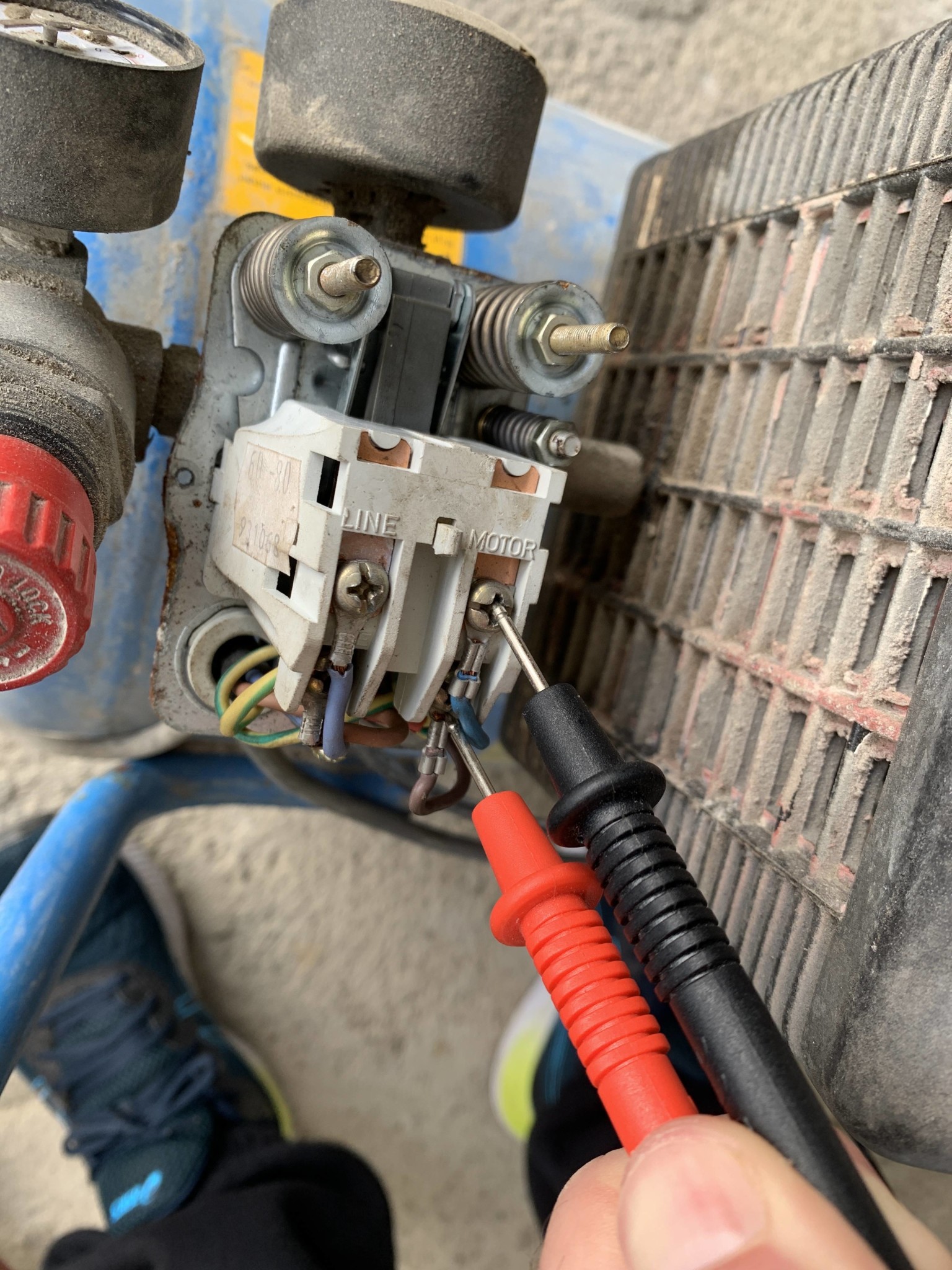

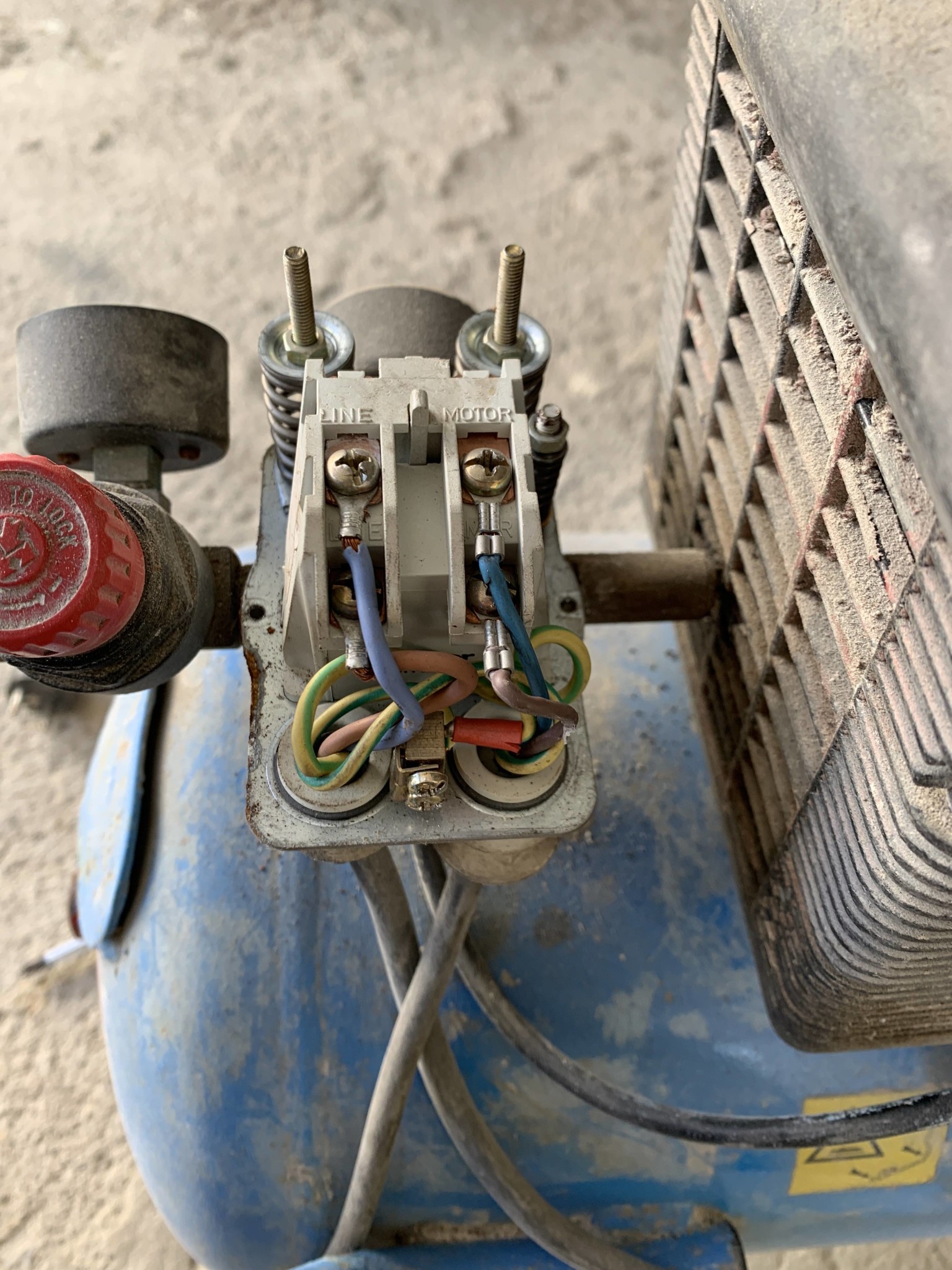

Du kan mäta resistansen genom kompressorns lindning. blå/brun. Den skall inte vara oändligt utan visa någon ohm. Gör den det gissar jag på att lindningen till den kapacitiva startfasen är paj eller själva kontaktorn.kristofer12345 skrev:
lite
lite svårt o mäta då där är en pigg som trycks upp o ner on/off när locket är på men för att mäta måste locket vara av vilket resulterar att motorn går igång eller ja går igång med strömmen iaf inte själva kompressorn o då går där en säkring ser jag i källaren?
